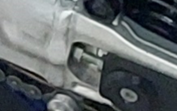

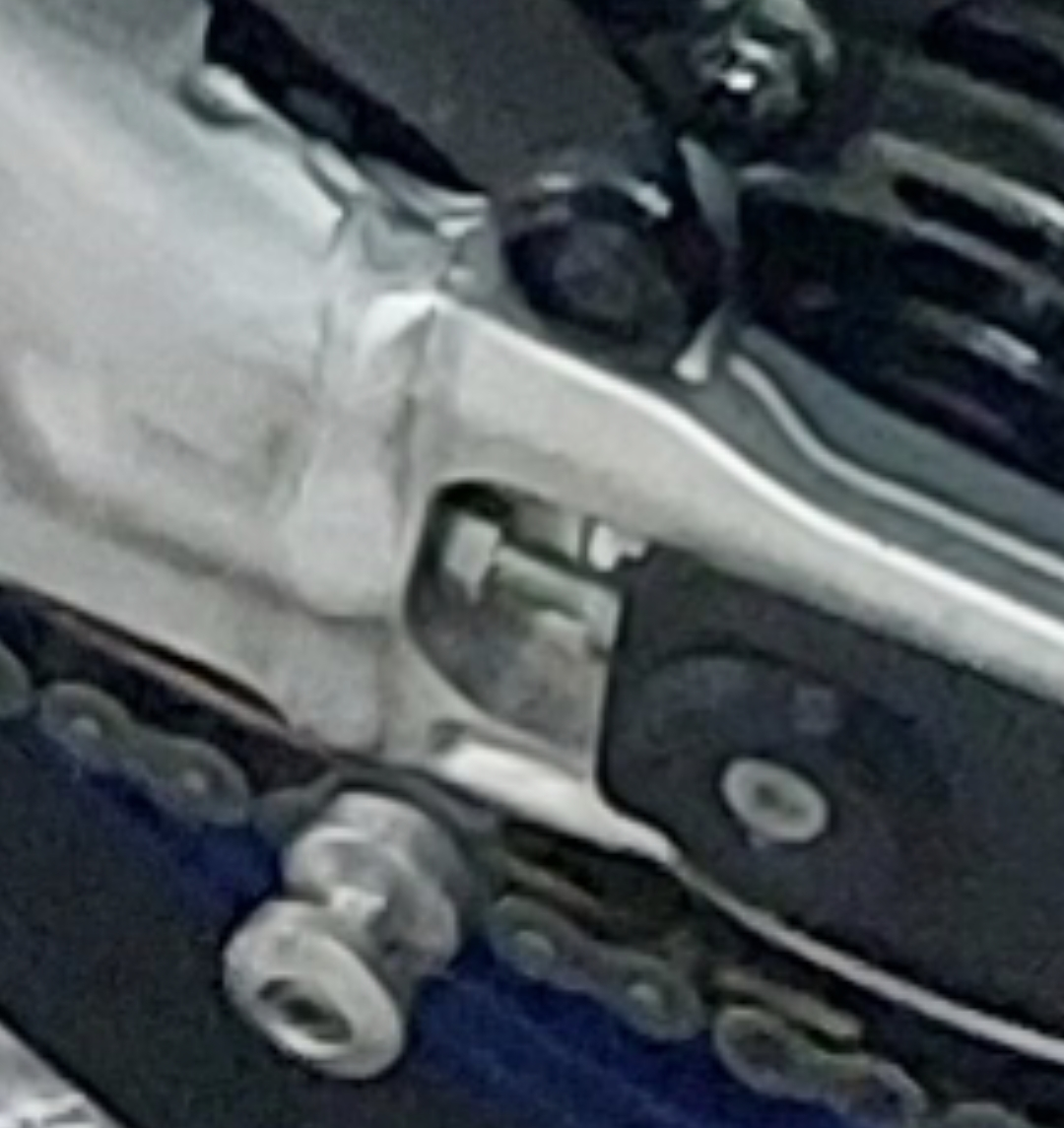

    Hier mal zweit Fotos vom Kettenspanner.
    Einmal mit 16er und einmal mit 15er Ritzel.
    Der Radstand verlängert sich um ca. 5mm.
    Spüre ich die? Nein.
    Das kleinere Ritzel war im bergigen Terrain schon spürbar.
    Habe da vergleiche ziehen können.
    Hier auf dem flachen Land bringt mir das nur in der 30er Zone was. Läuft einen Hauch entspannter.
    Die MT09 hat aber auch ausreichend Leistung. Wer da unter flachlandbedingungen große Vorteile erwartet, könnte schnell enttäuscht werden.

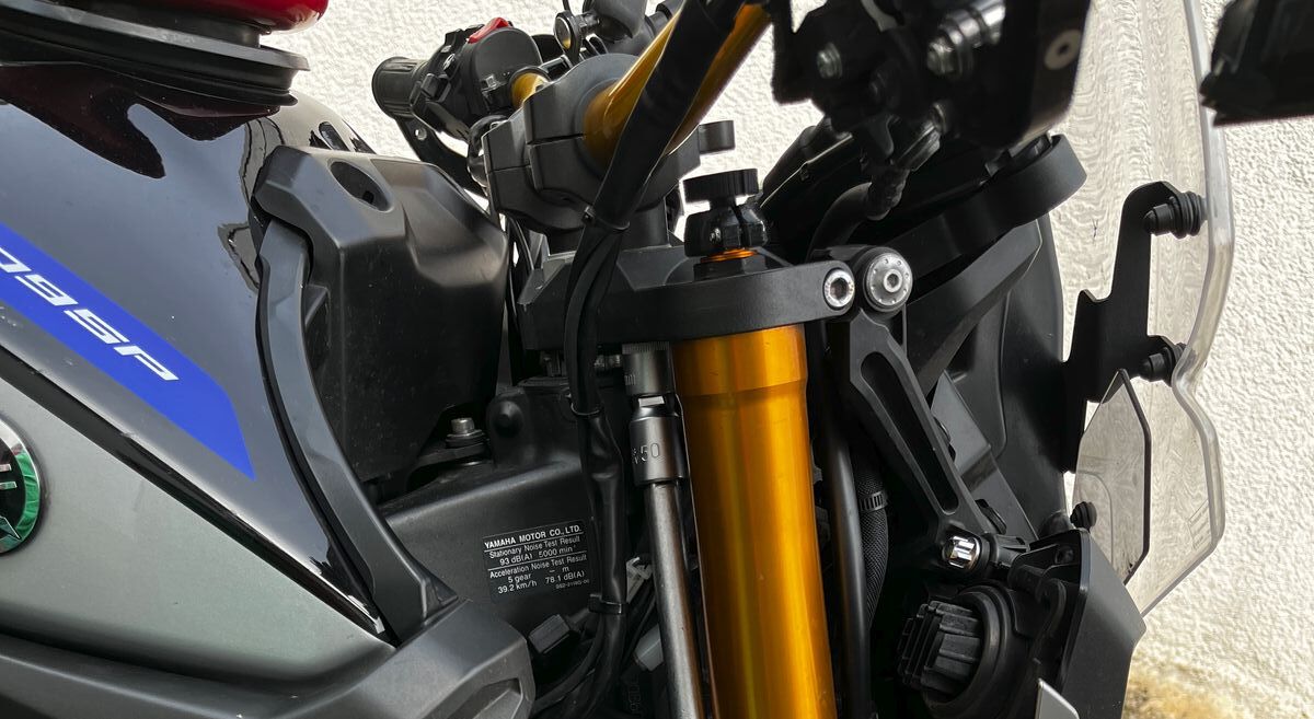

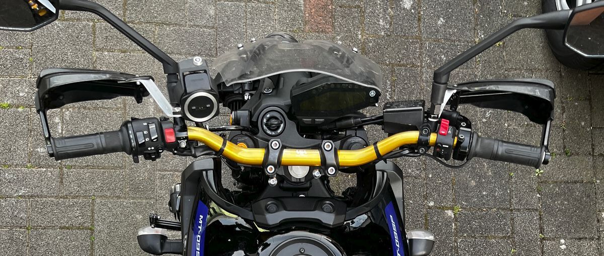

    Hab jetzt vorne mal einen halben Ring runtergeschraubt. Merkt man schon....aber richtig sportlich fahren wird mit dem Fahrwerk spaßig.
    Da kommt man (es) an seine Grenzen.
    Das mit dem Lenker nach vorne hab ich noch nicht ganz kapiert. Wenn ich die Teile drehe, dann ist ja die Befestigung des Tachos hinten. Geht nicht, vielleicht links rechts tauschen? Ich steh auf dem Schlauch..
