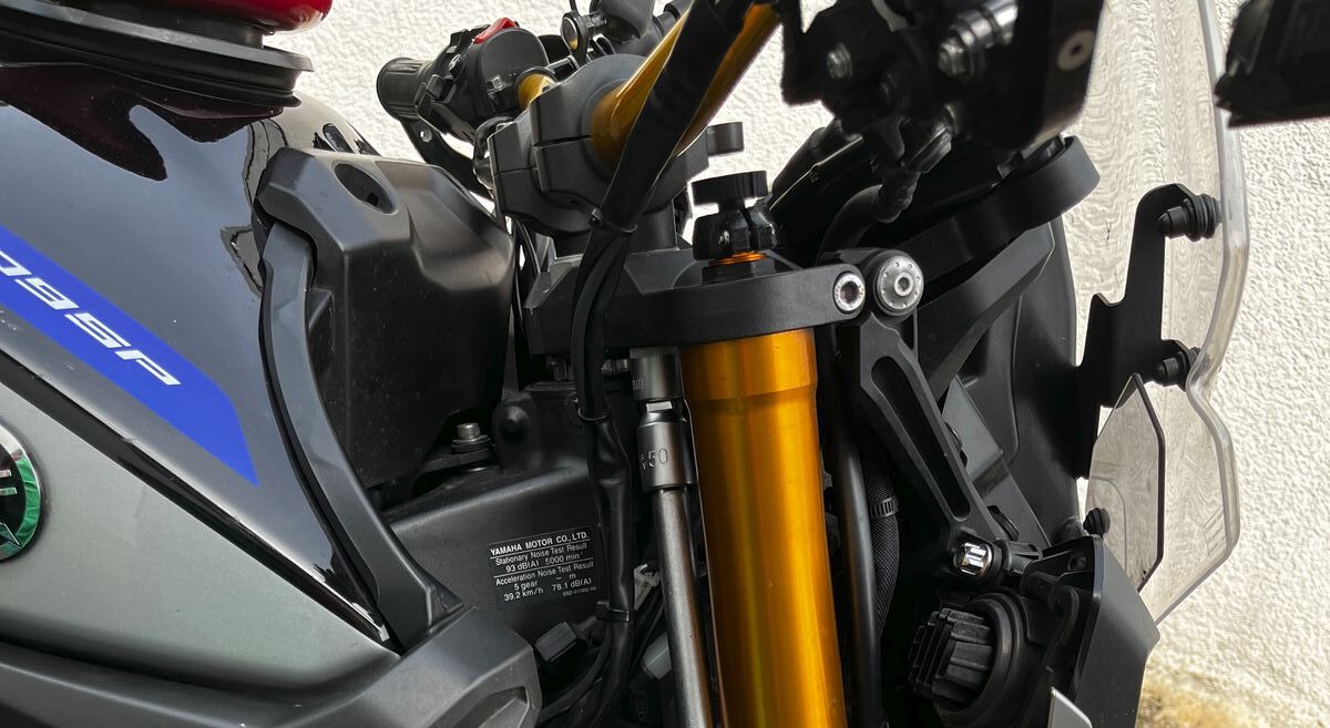

Es ist aber ein Konglomerat aus etlichen Faktoren, wohlgemerkt bei der RN43SP:
97 Kg (Fahrer fahrfertig, Tankrucksack)
Conti RoadAttack 4 2,5/ 2,9
sämig, straff: sportlich mit Restkomfort, stabil bis Abregeln
Angaben: linksrum = auf
VORN:
Druckst. Hi: 5 x
Druckst. Lo: 17 Klicks
Zugst.: 25 Klicks
Vorsp.: 1,75 x
Gabelüberstand 0 mm (~3,3 mm = orig)
Kette ein Glied (2 Rollen) länger
HINTEN:
Druckst.: 13 Klicks
Zugst.: 13 Klicks
Vorsp.: komplett auf, dann 11x zu
Hinten erhöhte ich die Vorspannung so lange, bis ich auf einer fiesen Bodenwelle in einer meiner Kurven gerade „so“ keinen Kontakt mehr zur Straße hatte. Etwas stabiler war es mit minimal weniger Vorspannung. Wär mir die 8S nicht in die Quere gekommen, wäre mutmaßlich als nächstes eine andere Feder im Heck dran gewesen.

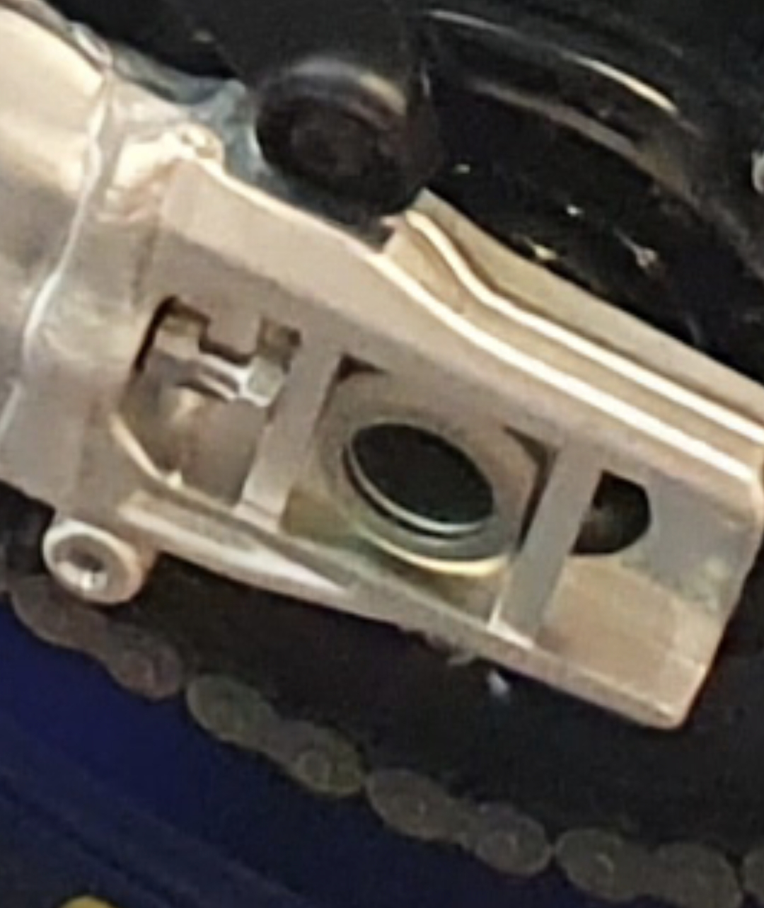

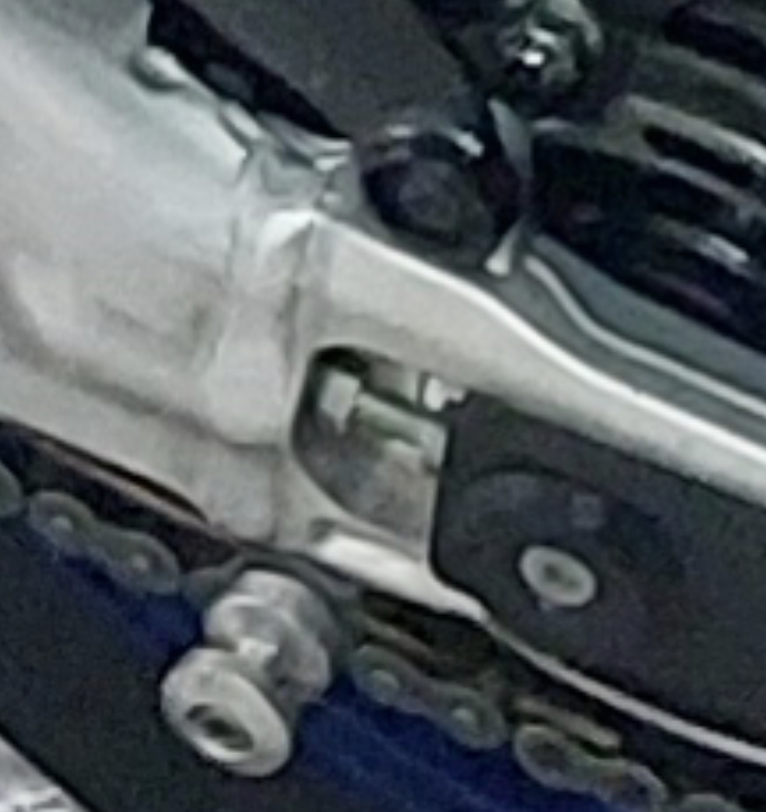

#118 Hier mal zweit Fotos vom Kettenspanner.
Einmal mit 16er und einmal mit 15er Ritzel.
Der Radstand verlängert sich um ca. 5mm.
Spüre ich die? Nein.
Das kleinere Ritzel war im bergigen Terrain schon spürbar.
Habe da vergleiche ziehen können.
Hier auf dem flachen Land bringt mir das nur in der 30er Zone was. Läuft einen Hauch entspannter.
Die MT09 hat aber auch ausreichend Leistung. Wer da unter flachlandbedingungen große Vorteile erwartet, könnte schnell enttäuscht werden.
Auf der SV650 haben sich die 2 Zähne mehr am Kettenrad richtig gut benerkbar gemacht. Bei nur 70 PS kein Wunder.

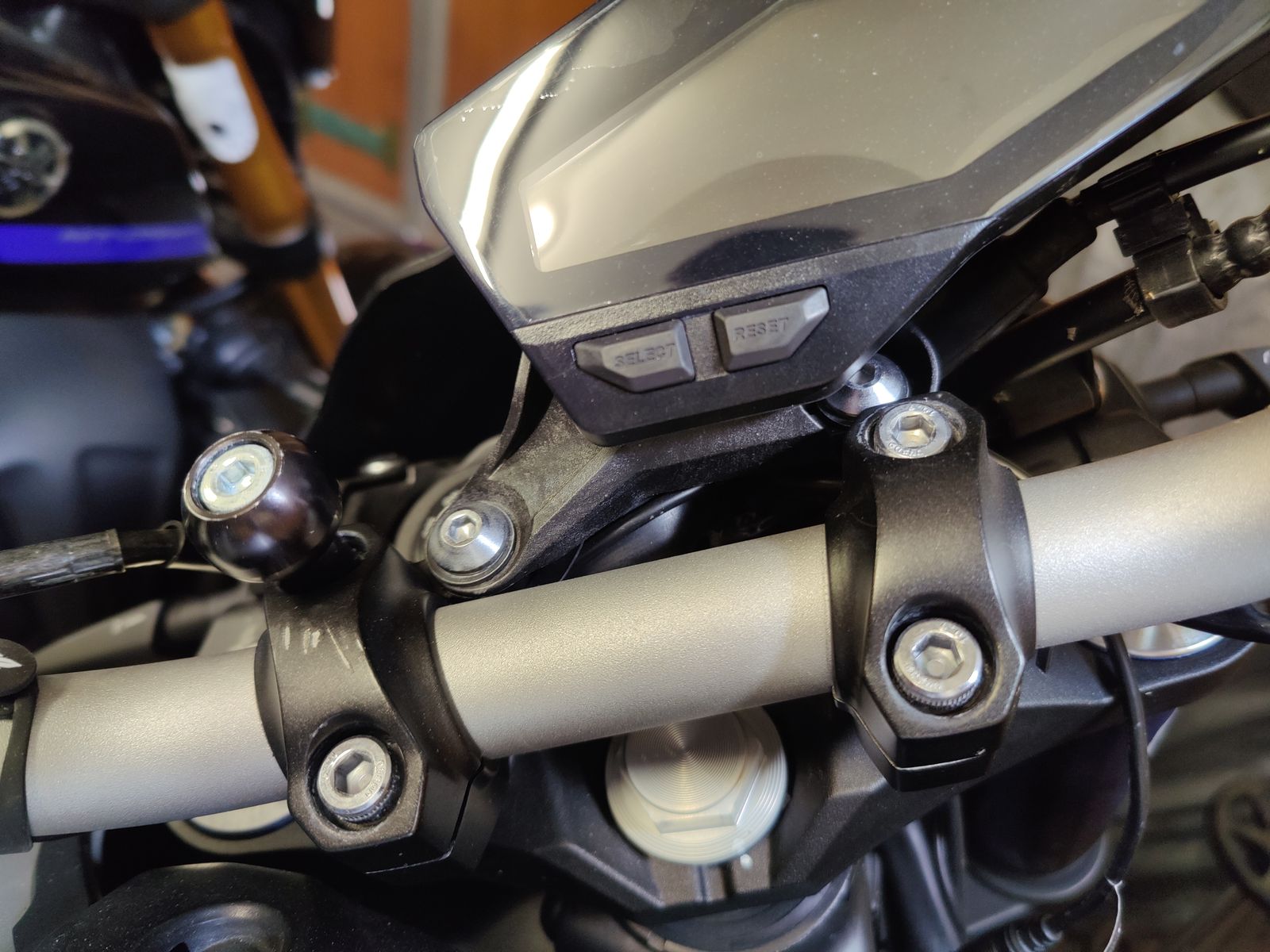

Das mit dem Lenker nach vorne hab ich noch nicht ganz kapiert. Wenn ich die Teile drehe, dann ist ja die Befestigung des Tachos hinten. Geht nicht, vielleicht links rechts tauschen? Ich steh auf dem Schlauch..

Tachobefestigung ändert sich nicht.
Brauchst zwei ordentliche Verlängerungen und nen flexiblen Übergang zur Nuß. Sache von wenigen Minuten
Lenker drauf lassen, dass sich beim Lösen die untere Lenkerklemmung nicht mitdreht, erst danach Lenker runter. Dann drehen, Lenker drauf und anziehen, Drehmoment beachten, gibt hier nen Fred zu den Momenten.
