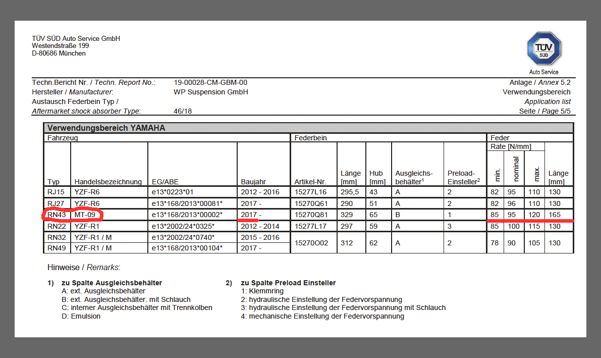

#107 Alles anzeigenHab jetzt mal die Zugstufe am Federbein stärker gestellt. Hätte nicht gedacht das ein bisschen Drehen
Es wird wohl auf Dauer auf folgendes oder vergleichbares hinauslaufen.
#108 Alles anzeigen
Vielleicht...entweder man passt sich an, oder das Fahrwerk🤷🏻♂️
#109 Alles anzeigenVielleicht...entweder man passt sich an, oder das Fahrwerk🤷🏻♂️

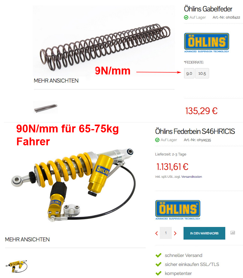

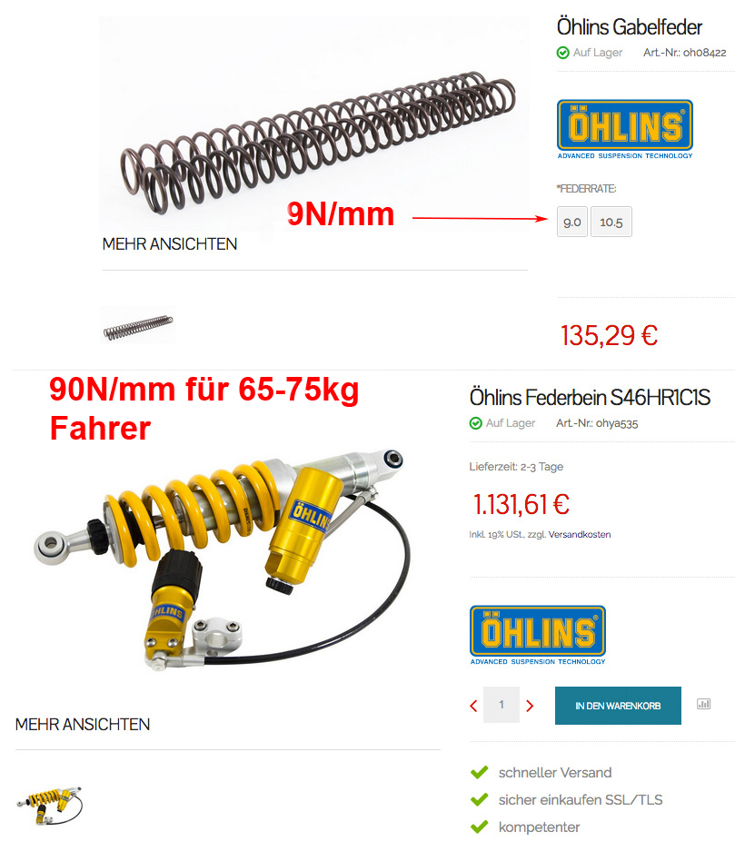

Ich spreche halt aus eigener Erfahrung. Vorne in der Gabel sind 9N/mm Öhlinsfedern drin. Hinten 90N/mm; eben angepasst ans Fahrergewicht.
Preise sind von 2021.
