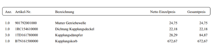

    Hallo zusammen,
    ich konnte hier jetzt leider nicht herauslesen ob die Nummer B7N-16150-00-00 jetzt in eine R29 Tracer passt. Kann mir das jemand bestätigen bevor ich den Kupplungskorb bestelle?
  • #26
    Sorry dass ich nochmal fragen muss. Ist das alles was ich brauche für den Umbau und gibts es sonst noch was zu beachten bzw. habt ihr was anders gemacht als man es sonst tun würde?
    Kupplungskorb würde ich dann über ebay aus Japan mir besorgen.
  • #27
    Das Nadellager für den Kupplungskorb, würde ich auch Tauschen. Die Mutter auf der Getriebewelle, braucht man nicht Unbedingt. Die hab ich wiederverwendet.
    Nummer 19 hier auf der Zeichnung. Klick hier
    Und warum aus Japan ? Brauchst Du nicht. Den Kupplungskorb bekommst Du hier, genauso Billig. Klick
  • #29
    Das wäre jetzt auch meine Frage. Der B7N-16150-00-00 ist ja mit Slipper Clutch (?), serie hat meine RN29 das gar nicht. Bedeutet das, dass ich eine Antihopping Kupplung nachrüste? Denn der AHK Korb kostet 900,19€, alternativ der alte 1RC1615000C0 für 265€. Ich bräuchte nicht unbedingt eine AHK, das hat die letzen Jahre auch super ohne geklappt und das wäre mir der Preis nicht wert.
  • #30
    Hi Moped-Fahrer,
    beide von Dir genannten Körbe passen bei Dir auch ohne Slipper Clutch.
    Der Korb ist der gleiche bei ohne/mit Slipper, nur der Rest unterscheidet sich.
    Habe ich so auch bei meiner RN29 verbaut.
