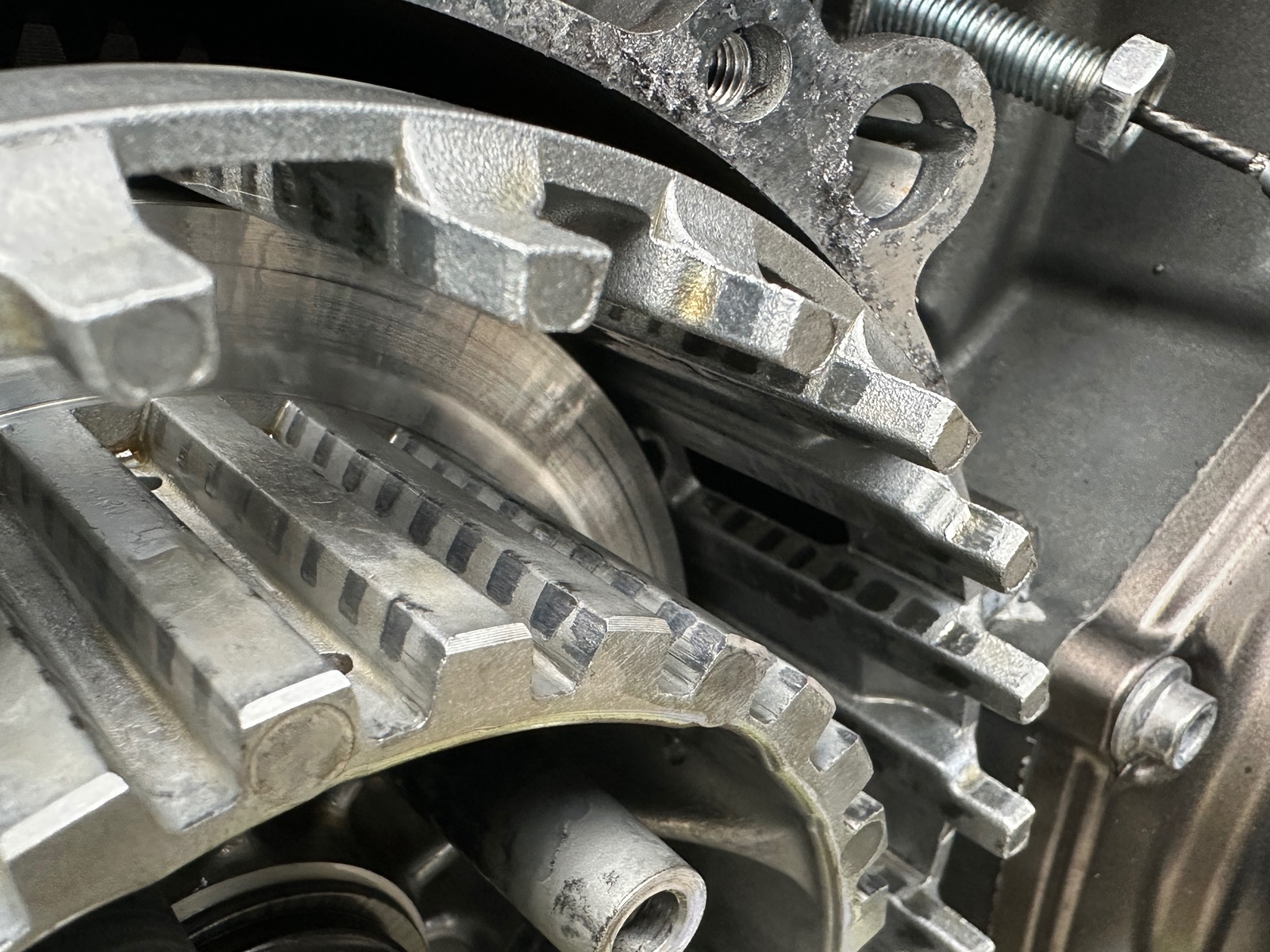

    Für Kupplungsbeläge und Reibscheiben existieren eindeutige herstellerseitige Toleranzmaße und Erkennungsmerkmale. Je nach Fahrweise können diese Bauteile selbst nach einer Laufleistung von 40.000 Kilometern vollständig innerhalb der zulässigen Messtoleranzen liegen. Ein vorsorglicher Teiletausch ist daher nicht zwingend erforderlich und schont dein Gelbeutel.

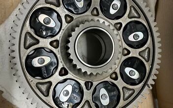

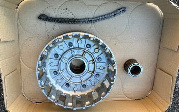

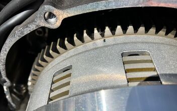

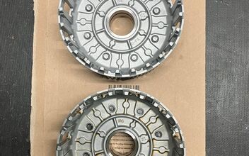

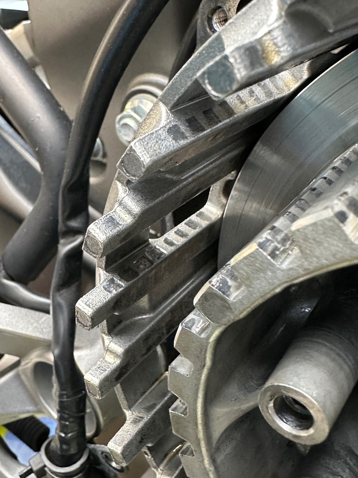

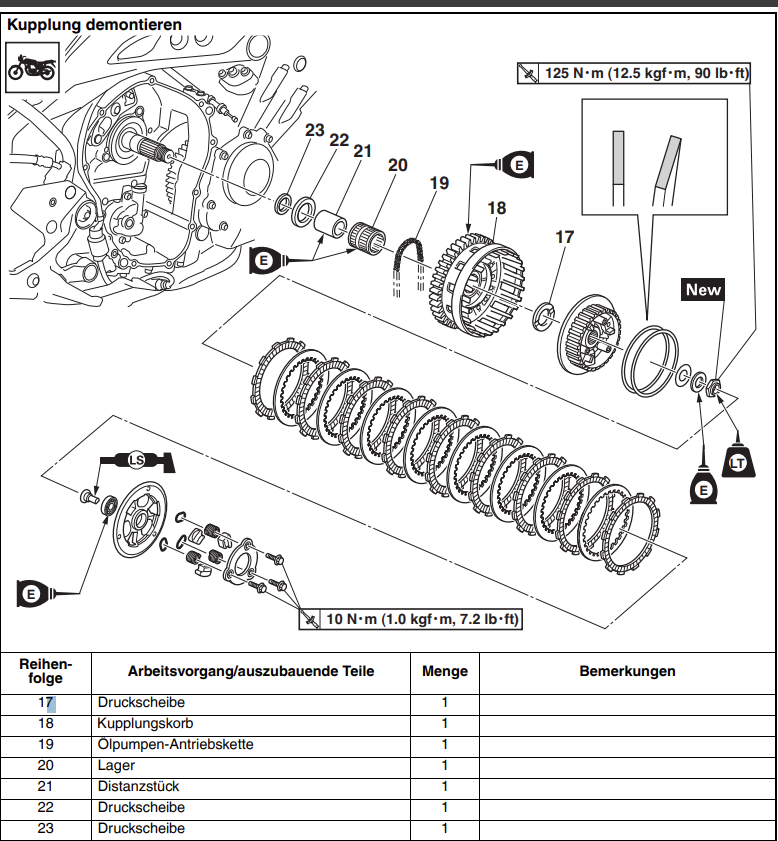

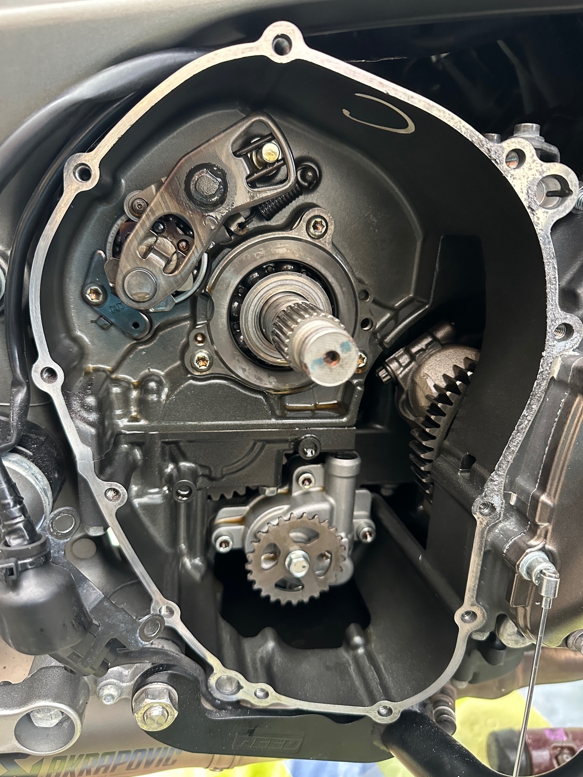

    Die Problematik ist vermutlich folgende: Das Sekundärzahnrad am Kupplungskorb ist neu, aber das Primärzahnrad an der Kurbelwelle ist alt geblieben. Über die Jahre haben sich die alten Zahnräder aufeinander eingelaufen. Ich vermute stark, dass das Geräusch daher kommt. Seit dem Tausch des Kupplungskorbes (bei meiner RN43) höre ich nämlich selbst ein Zirpen beim Anfahren und unter Last. Sobald ich den Kupplungshebel leicht betätige, ist es weg.

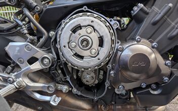

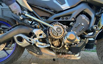

    Zu deinem Kratzgeräusch: Da würde ich den Kupplungsdeckel abbauen und den Ausrückmechanismus sowie das Lager auf Schleifspuren untersuchen. Konntest du das Altteil und das Neuteil eigentlich sehen, bevor diese eingebaut wurden?

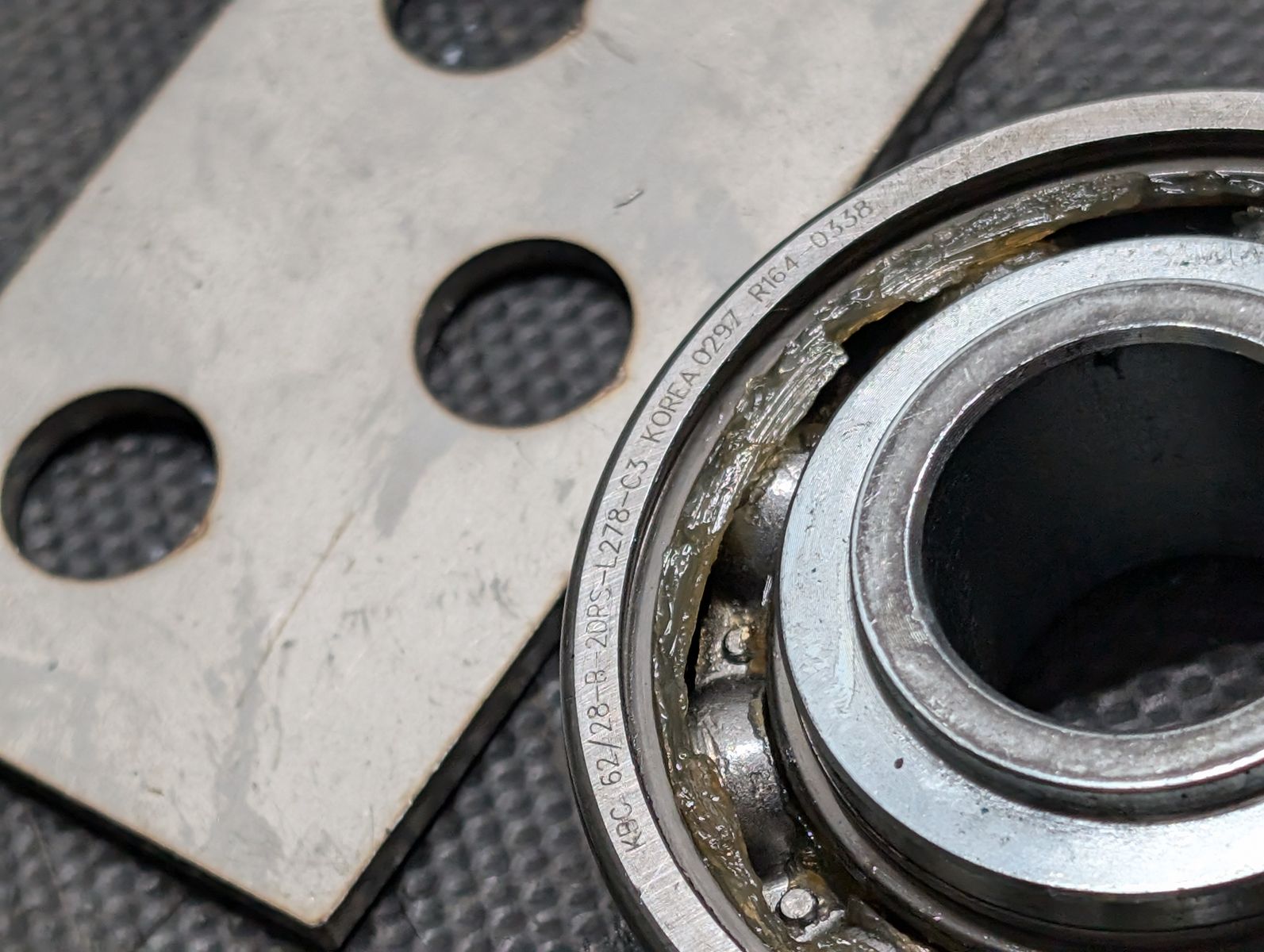

    Die Getriebeausgangslager sind sehr gut dimensioniert, falls diese defekt sein sollten würde es auch zum Ölverlust an der Ausgangswelle führen.
    Kette abbauen und am Ritzel gleichmäßig langsam drehen und mittel Stethoskop (gibts bei AMZONE billig) hören ob es Laute mahlende Geräusche gibt, außerdem ist durch fühlen fest zustellen ob es beim drehen einigen Stellen gibt indem es ruckt.
    Hast du nach dem Einbau ein hochfrequentes leicht heulendes Drehzahlabhängiges Geräusch bei nicht betätigter Kupplung feststellen können. Ab Leerlaufdrehzahl bis 3500 U/min. Ob das Zahnrad des neues Kupplung Korbs erst noch mit dem kleinen Zahnrad der Kurbelwelle einlaufen muss? Falls das bei dir nicht der Fall ist, müsste es bei mir durch die Antihopping kommen die die RN29 ja nicht hat.

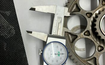

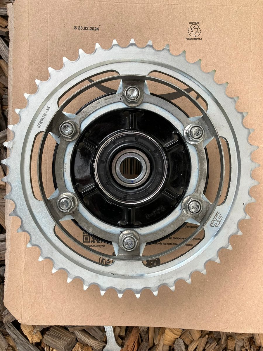

    Die Messung sollte darstellen wie genau der Rundlauf mit einem neuen Lager ist.
    In eingebauten Zustand Kettenrad einfach zur und entgegen der Felge drücken.

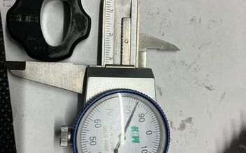

    Der Messtaster liegt hierbei auf der gefrästen Aufnahmefläche, auf welches später das Kettenrad montiert wird. Die Höhe der Gewindebolzen ist für die Messung nicht relevant. Der erste Wert wird hierbei als Referenzpunkt gewählt, ein 1 Teilstrich der Scala beträgt 1/100 mm, insgesamt werden dann die restlichen fünf Messpunkte mit dem Ref. Punkt verglichen. Hierbei wir der höchste und der niedrigste Wert zum Ref. ermittelt. und zusammen addiert.
    Wie erwartet war dies unter 2/10 mm.
    Falls einer mal die Rundlaufabweichung für den Kettenradträger benötigt.
    -somit auch kein Taumeln am Kettenrad.

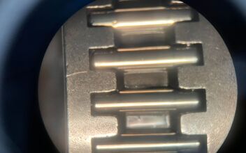

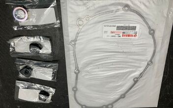

    Wie man auf der Bildtafel sehen kann, wussten die schon das man das Lager (8) und den Simmering (7) erneuern soll.
    Der Kraftschluss wird über Kettenrad zum Außenring des Lagers zusammen über die *Dämpfer des des Kettenradträgers hergestellt. Am besten am Kettenrad im einbauten Zustand in axialer ziehen und drücken, dies sollte kein Spiel haben.
    *(Dämpfer keine Fette oder ÖLE verwenden!!)
