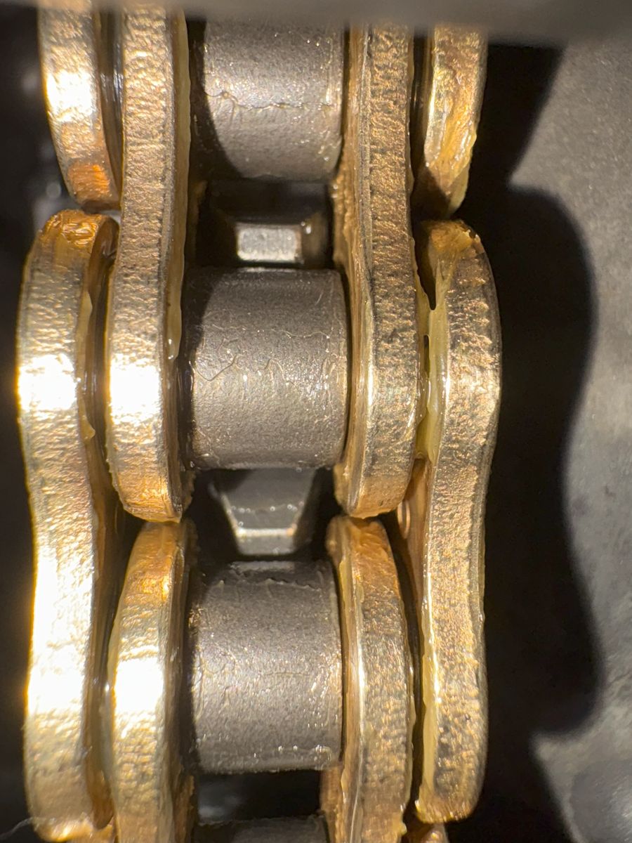

#19 War da immer so viel spiel drin?
Kommt mir deutlich zuviel vor.
Zubehörkettensatz? Vielleicht ein 520er Kettenrad und eine 525er Kette.

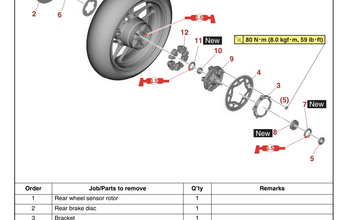

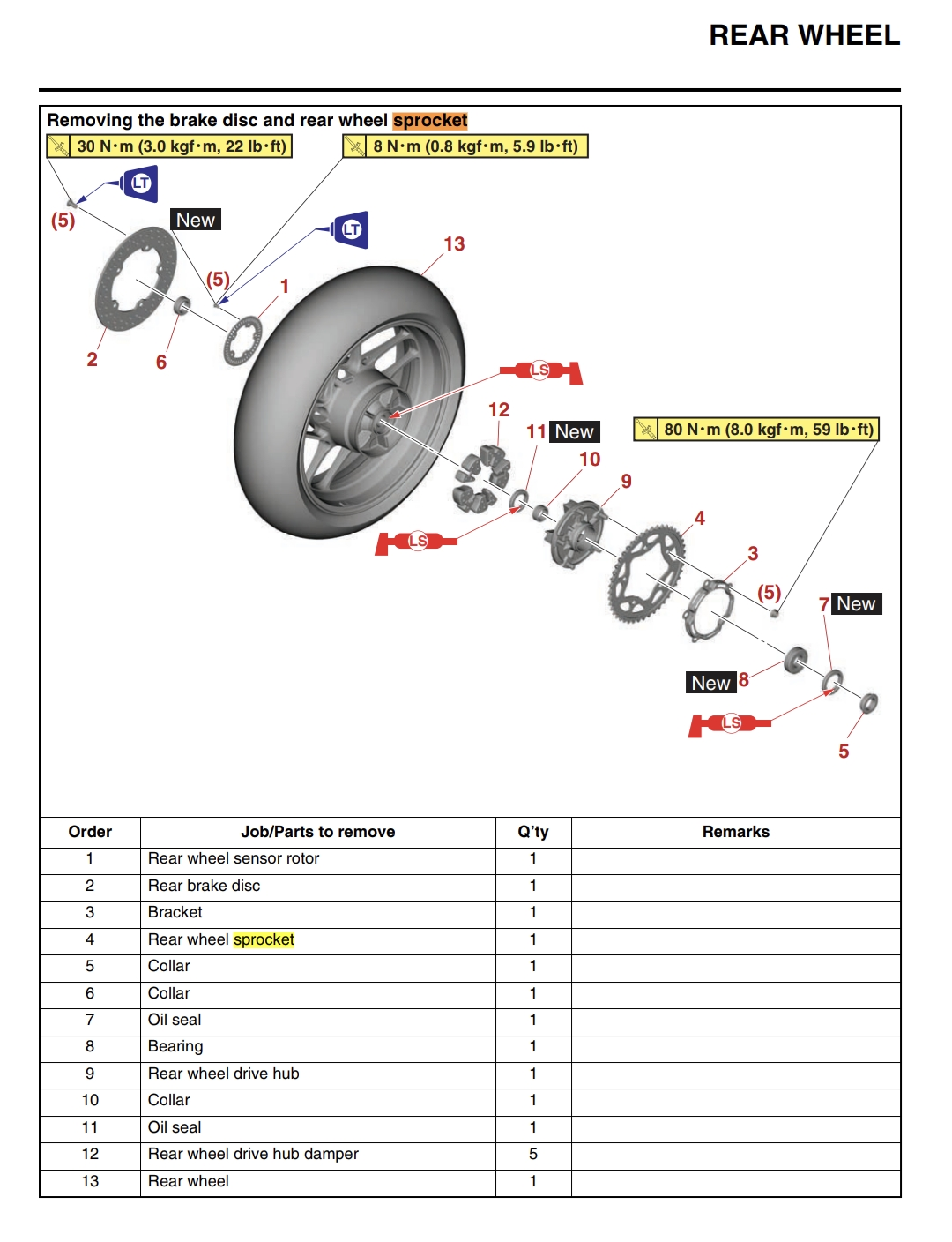

#20 Wie man auf der Bildtafel sehen kann, wussten die schon das man das Lager (8) und den Simmering (7) erneuern soll.
Der Kraftschluss wird über Kettenrad zum Außenring des Lagers zusammen über die *Dämpfer des des Kettenradträgers hergestellt. Am besten am Kettenrad im einbauten Zustand in axialer ziehen und drücken, dies sollte kein Spiel haben.
*(Dämpfer keine Fette oder ÖLE verwenden!!)
