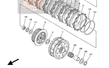

Kupplungskorb für MT-09 RN29 - Kennt jemend den Unterschied?
    Hallo zusammen,
    evtl. (genaue Prüfung kommt noch -Motorläuft im Schiebetrieb immer etwas ruckelig und Kupplung ist im Freilauf laut - bei gezogener Kupplung nicht) benötige ich einen neuen Kupplungskorb für meine MT-09 (RN29, Bj. 2014).
    Es gibt im Netz 2 Varianten:
    Nummer: 1RC-16150-00
    oder
    Nummer: B7N-16150-00
    Kennt jemand den Unterschied?
    LG Oliver

    Glaub 1RC ist RN29, B7N ist RN43 (der aber glaub auch auf RN29 passt)

    Ja, hatte das gerade über die Ersatzteile-site von Yamaha gesehen. 1RC ist RN29 und B7N ist RN43.

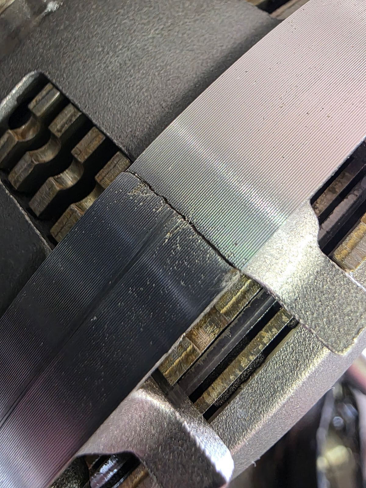

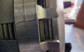

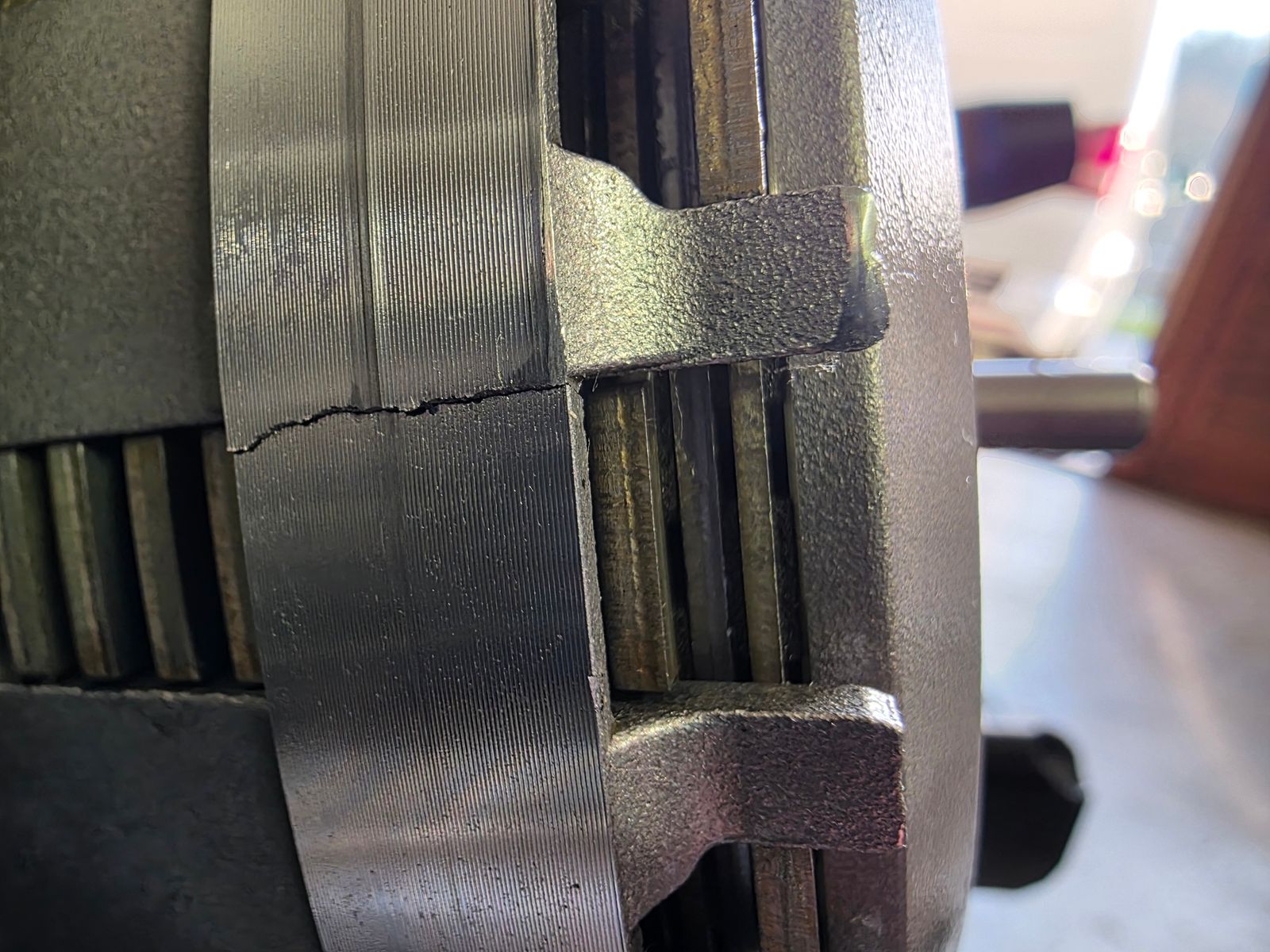

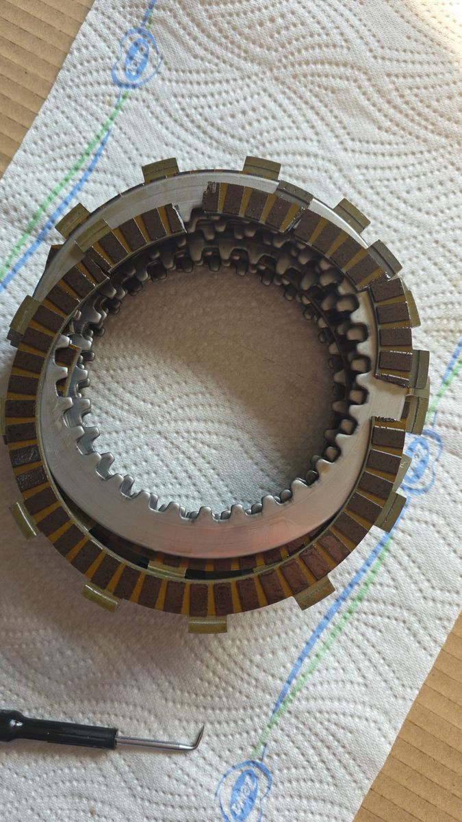

    Jawohl, das Thema ist bei mir schon durch. Bei mir war es ein arg mitgenommener Kupplungskorb 1RC-16150-00. Der wurde inkl. der Reib- und Kupplungsscheiben komplett erneuert. Die Kupplungsnabe B90-16371-00 hatte auch schon leichte Abnutzungsspruen, wir haben diese aber als nicht austauschnötig betrachtet.
    Die RN29 aus dem 50.000 Kilometer Dauertest bei "Motorrad" hatte genau den gleichen Schaden und leider liest man hier im Forum auch schonmal darüber. Scheint leider eine Sollbruchstelle beim CP-3 Motor zu sein. Da der Rest im 50.000-Kilomtertest asber sehr gut weg kam, war mir die Investititon das wert und somit betrachte ich die CP-3 Kupplung als Verschleissteil.
    Jetzt läuft die RN29 aber wieder super, auch wenn ein minimales "mahlen" oder sagen wir besser "unruhiger Lauf" nie ganz weggeht, aber das scheint ja eine Eigenart des 3-Zylinders zu sein. Klingt für mich jetzt alles wie es soll und die Funktion der Kupplung ist einwandfrei.

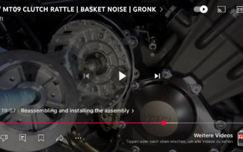

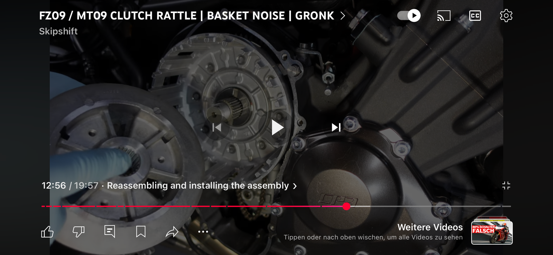

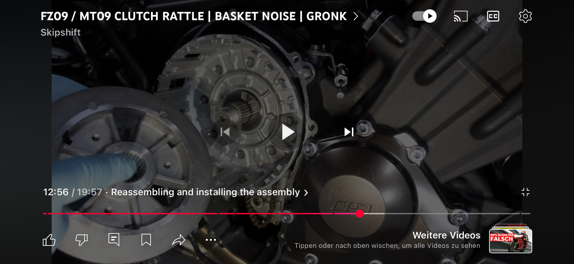

    Etwas verspätete die Antwort. Der B7N-16150-00 ist der aktuelle geänderte Kupplungskorb ab 2021 für die MT-09. Das Problem mit dem lauten unangenehmen "GGGGRRRROOOOONNNNK" Geräusch ist damit beseitigt. Die Auswirkung sieht man hier auch auf dem Video. Der Spaß ist leider nicht gerade billig.
  • #9

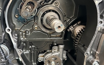

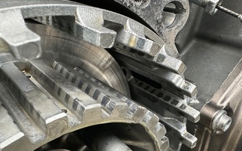

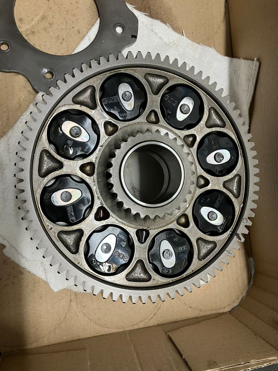

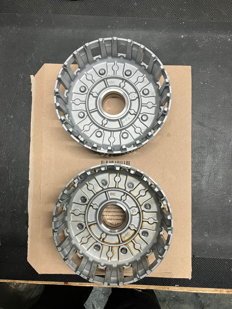

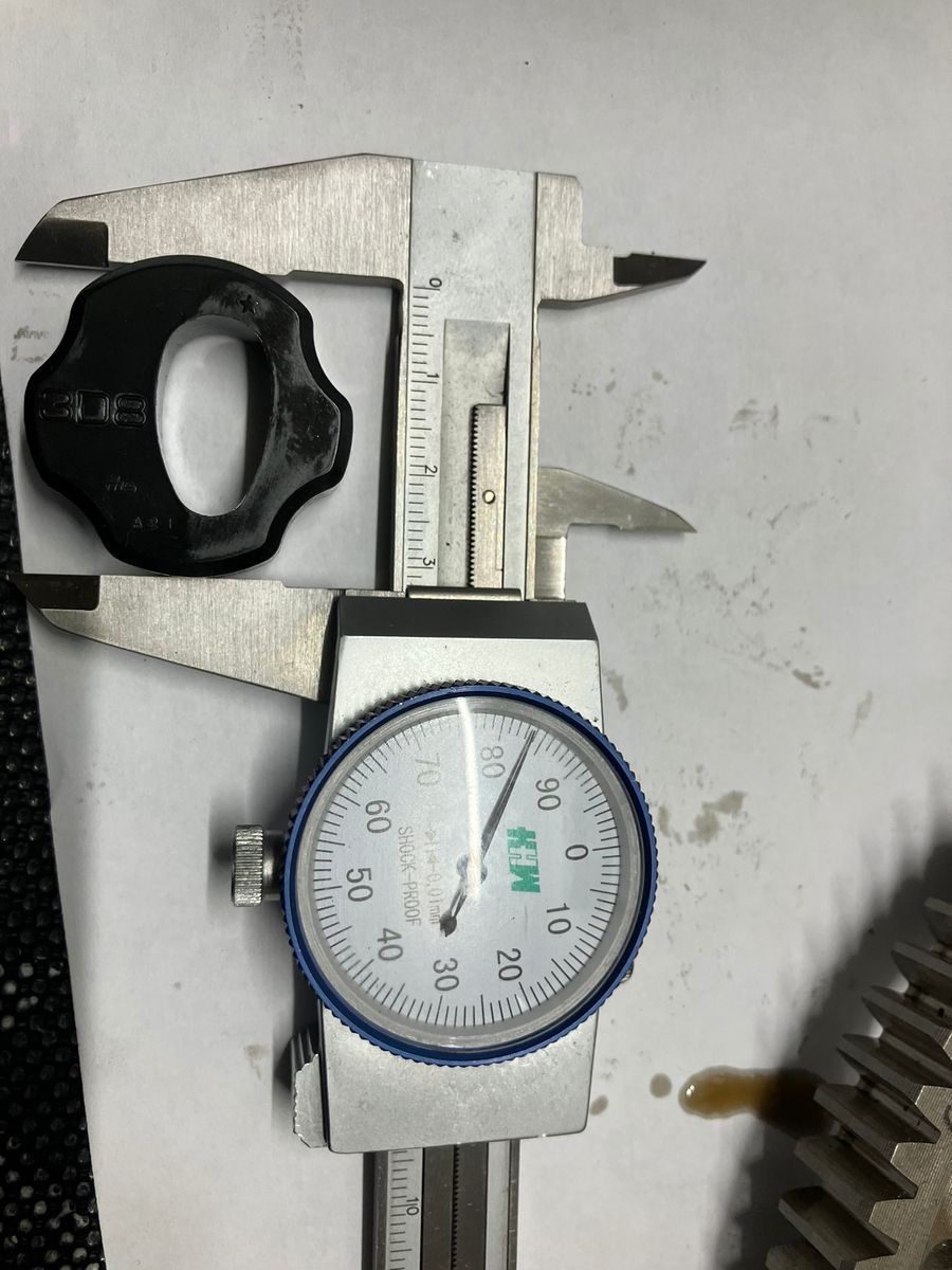

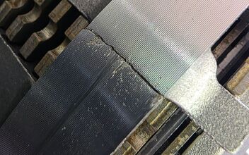

    Kleines Update zum Thema Kupplungsrasseln,
    Wer es leise haben will und das Konstant ruckeln reduzieren möchte, sollte ein bisschen tiefer in die Tasche greifen.

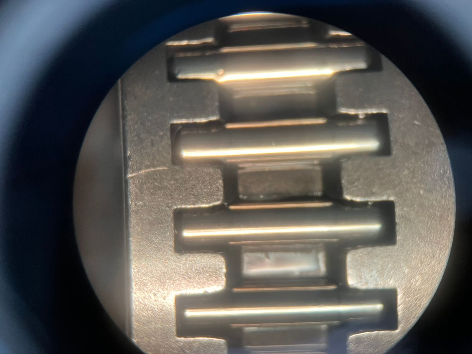

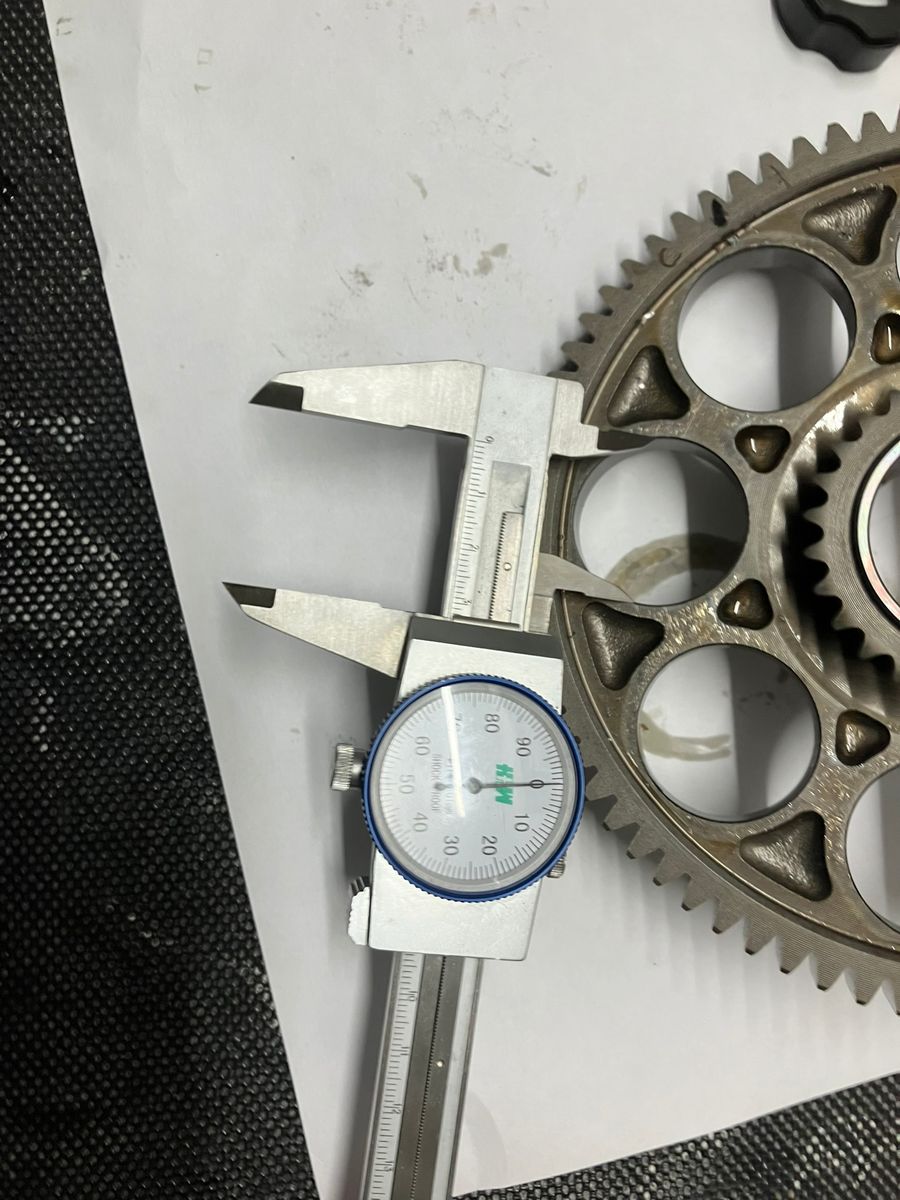

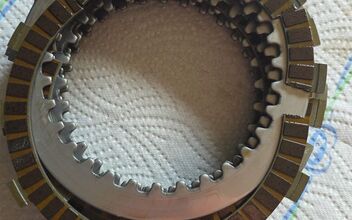

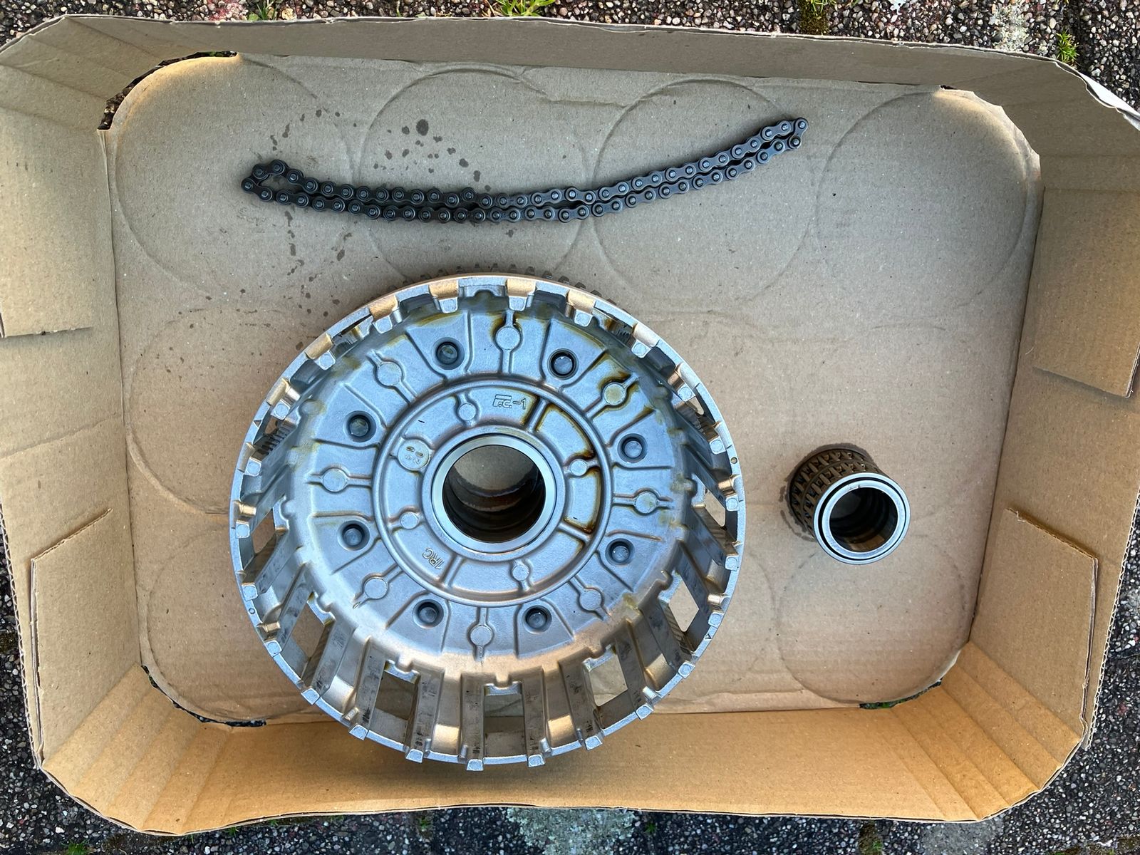

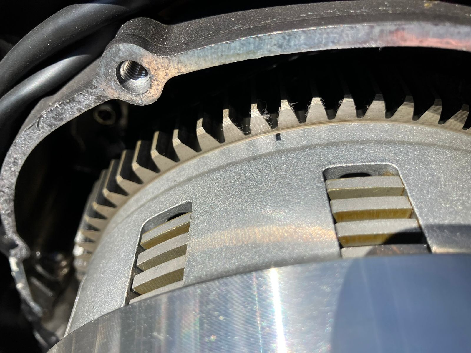

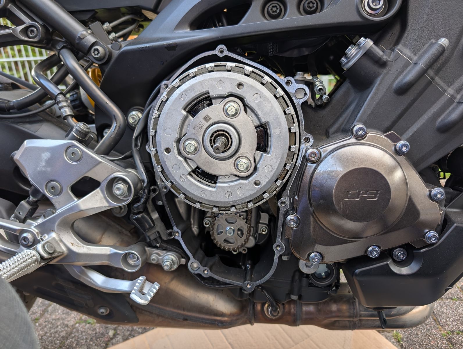

    Der alte Kupplungskorb wurde bis 2021 verbaut, der neue B7N161500000 erkennt man an der Prägungs-Nummer YJ-2. Das Problem liegt in den Dämpfern, dass das Zahnrad des Primärantriebs mit dem Kupplungskorb verbindet. Anhand der Bilder erkennt man, dass bei ca. 44. 000 km die acht Dämpfer 0,16 mm geschrumpft sind. Somit kommt es zu einem Spiel von ca. 1,3 mm , dass Unruhe in den Antriebsstrang bringt. Die Kupplungslammelen waren noch innerhalb der vorgegebenen Toleranz.
    Es gibt jetzt kein hörbaren Unterschied von getrennter zur geschlossenen Kupplung mehr.
    Da die Videos zu Groß zum uploaden sind gibt´s diese auf YouTube.
    Externer Inhalt youtu.be

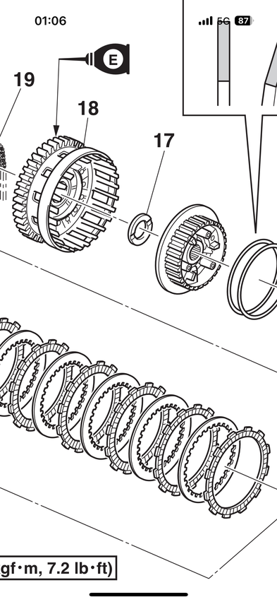

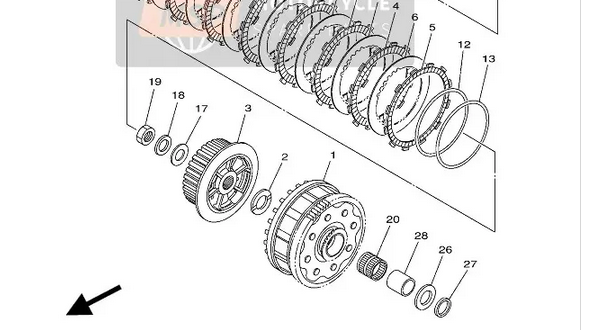

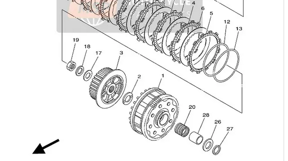

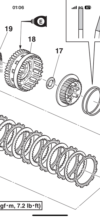

    Ich hänge mich mal hier mit dran. Der Motor ist doch derselbe wie bei der Tracer RN57. Somit sollte der Kupplungskorb B7N161500000 genauso bei mir passen ?
    Meine Tracer hat jetzt über 70.000 und wenn der Motor Heiß ist, gibt es schon einige Vibrationen und Geräusche aus der Kupplung. Bei gezogener Kupplung sind diese weg. Ich Überlege auch den Austausch.

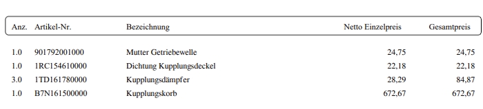

    Was sollte man alles wechseln ? Sollte man die Kette auch wechseln ? Kupplungsscheiben und Reibscheiben ? Sind die Gummies im Primärrad Enthalten ? Oder müssen die Separat gekauft werden ? Hast Du die nur zu Anschauung ausgebaut ?
    Was bedeutet bei Yamaha Parts Primärabtriebsrad Komplett ? Unter Nummer 1 steht das Primärabtriebsrad komplett, bedeutet komplett alle Teile Inklusive Reibscheiben usw ? oder nur das Rad Nackig ? Ohne alles ? für 842,60 Euro ?
    Primärabtriebsrad 1X
    Nadellager 1X
    Zentral Mutter 1X
    Absorber 3X
    Deckeldichtung 1X
    Danke Gruß
