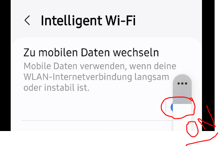

    Ich hab das update inzwischen auch draufgespielt. Und nach ein wenig warten und Zündung aus/an war auch alles wieder da.
    Bei Samsung reicht es übrigens in Intelligent WIFI das einzustellen, dann nimmt er (achtung, bei allen Netzwerken und immer) die mobilen Daten wenn Wifi keine Internetverbindung hat.

    Konnte nun beides Testen. Bei Samsung funktionieren beide Einstellungen:
    A) "Zu Mobilen Daten wechseln" einschalten
    oder
    B) "MyLink" und "Motorize" so einstellen das sie "Nur Mobile Daten" nutzen können.
    Nachteile:
    Bei A) Das Telefon verwendet dann immer Mobile Daten wenn das aktuelle WLAN eine schlechte Internetverbindung hat (vorsicht im Ausland wegen roaming....)
    Bei B) Wenn Motorize die Kartenupdates runterläd dann macht es das auch nur über mobile Daten.
    Ich hab mich für B entschieden weil das beim Kartenupdate umzuschalten kommt weniger oft vor.

    Also beim Samsung geht das definitiv auch über Variante (A). Es wird ja nicht beurteilt wie stabil oder instabil die Verbindung zum Hotspot/Wifi ist, sondern ob die Verbindung ins Internet gut oder schlecht ist (also ob da Daten kommen, oder nicht)
