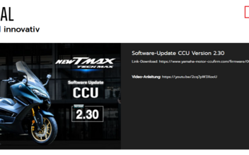

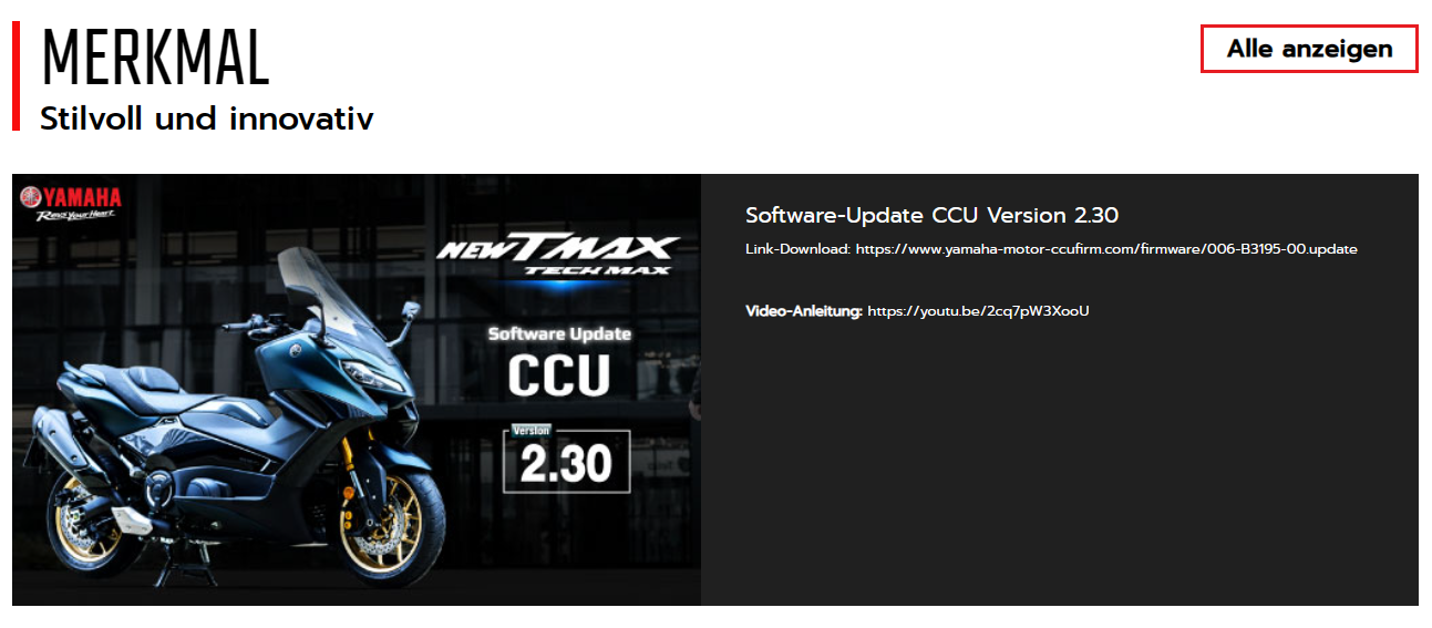

    was ist das eigentlich für eine Version die da aktuell auf der Yamaha Seite verfügbar ist? File name ist 006-B3195-00.update
    Meine GT+ zeigt SW Version 2.30 an.
    Ausserdem bleibt "Software Update" ausgegraut, auch wenn ich den Stick mit dem Update File angesteckt habe.
    Ist das aktuelle File auch v2.30?
    Werde es heute auch mal testen.
