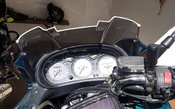

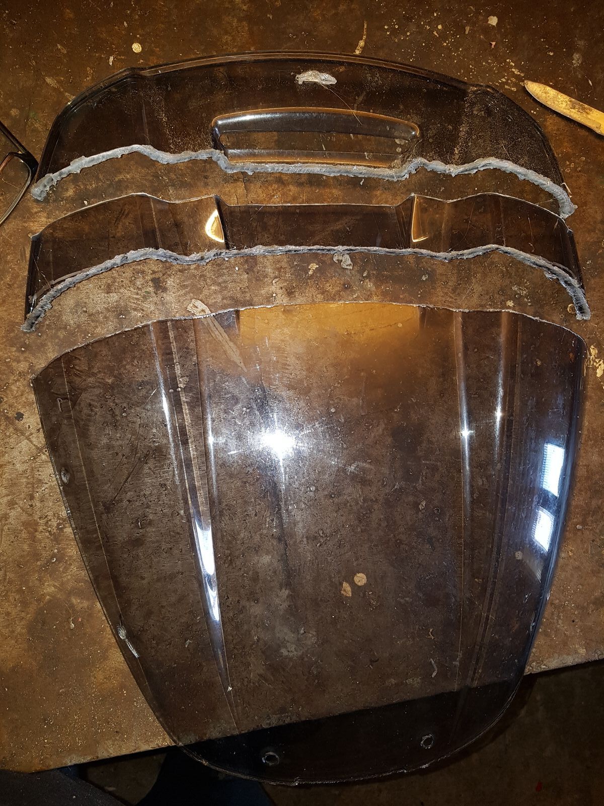

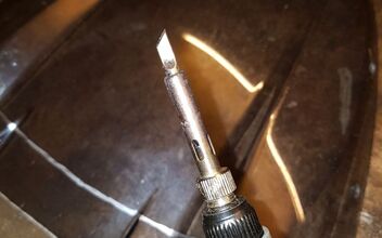

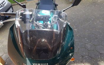

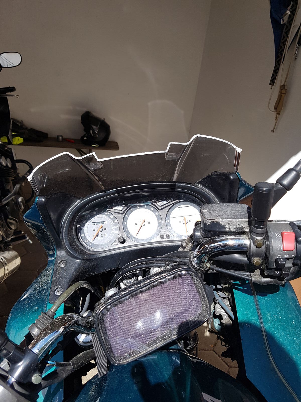

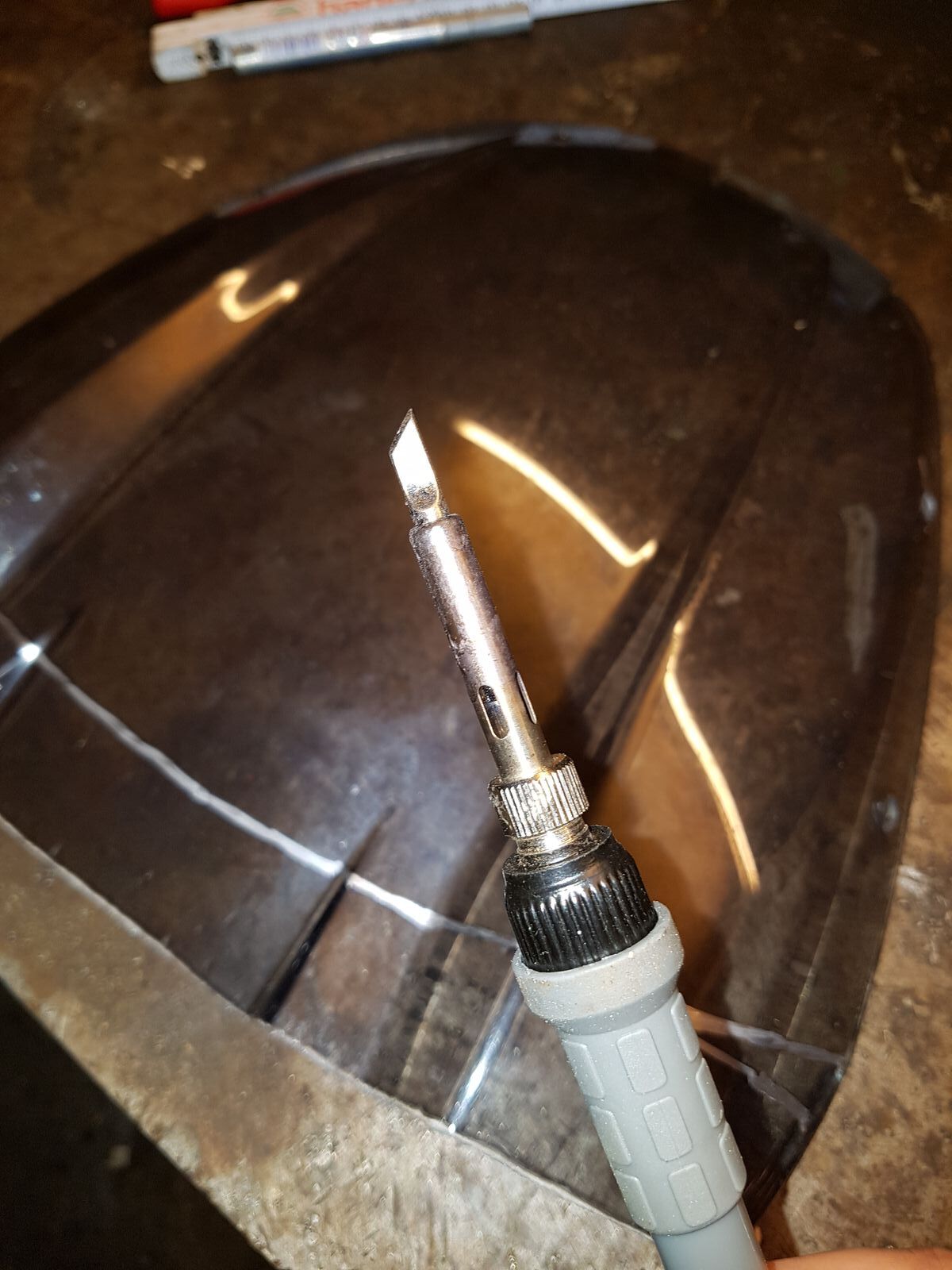

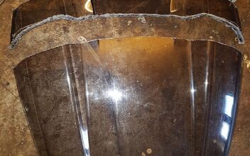

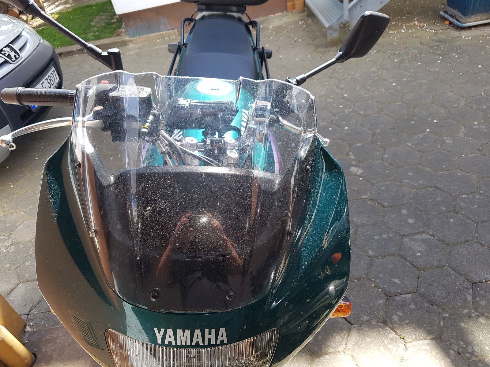

    Die letzte Scheibe die ich gekürzt habe war das Windschild der Diversion.
    Linie aufgemalt und mit dem Lötkolben mit feiner Spitze durchtrennt.
    Danach mit 240er Schmirhel glattgeschliffen und nen Kantenschutz drüber.
    War perfekt.
