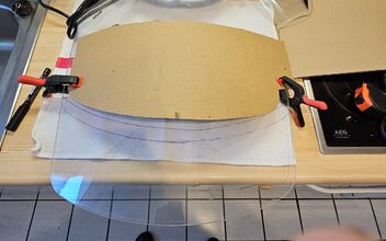

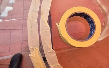

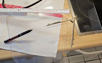

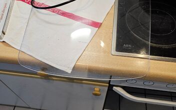

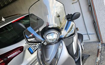

    Liebe Biker,
    euch allen Dank für die Tipps zum kürzen der Scheibe. Durch euch ermutigt , habe ich mich heute dran gegeben und die Scheibe gekürzt. Und es hat gut geklappt. Zwar habe ich sie nur provisorisch befestigt, weil ich noch etwas entgraten will, damit es perfekt ausschaut. Aber ich bin sehr zufrieden. Viele Tipps von euch auch in anderen technischen Sachen habe mich immer ermutigt mehr und mehr an meinem Bike zu machen. Hilfeleistung gab es hier immer. Ich freue mich sehr hier im Forum zu sein.
    Danke dafür.

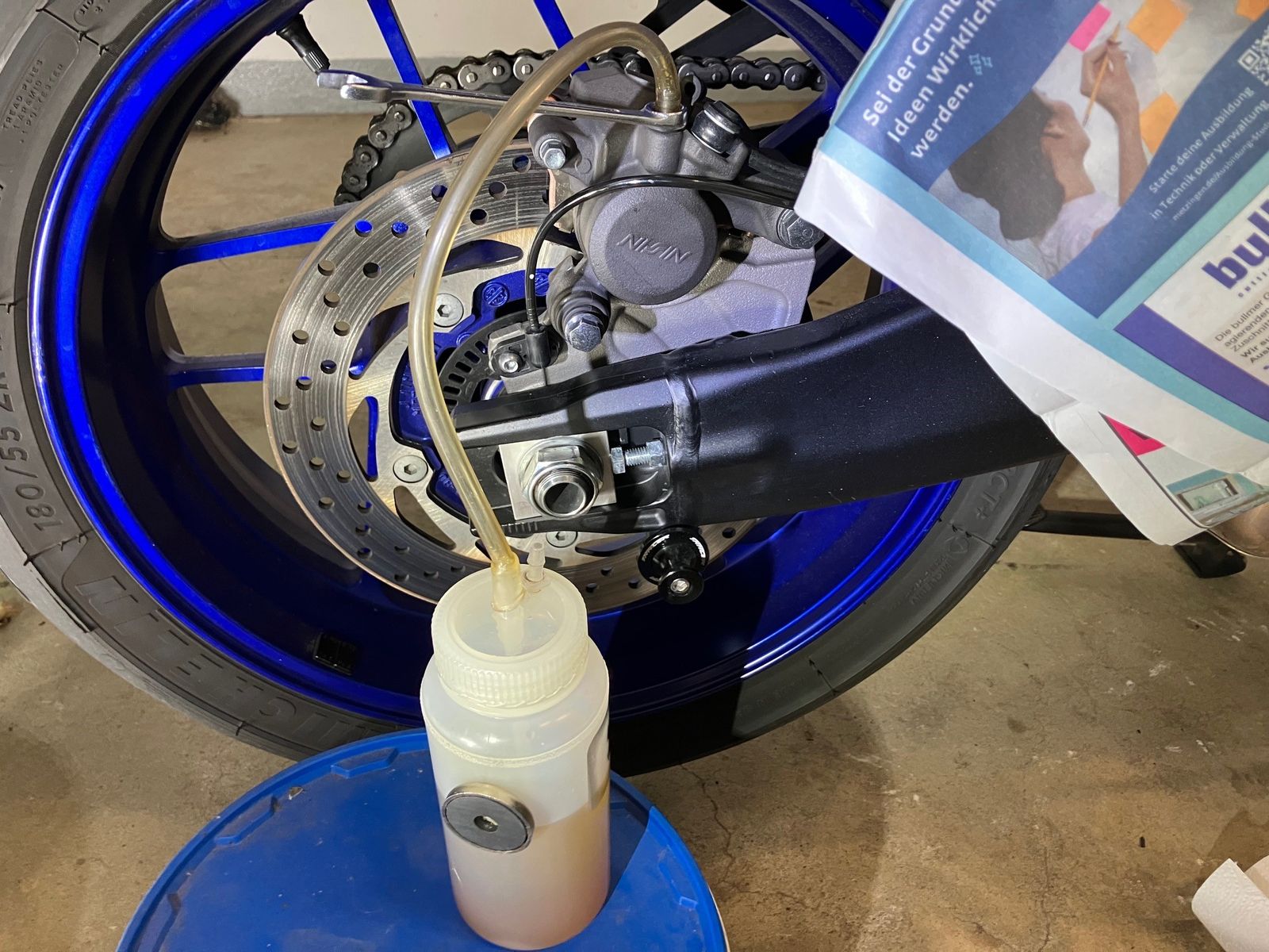

    Ich habe mich gestern & heute mal meinen Bremsen an der GT+ gewidmet, nachdem ich am Vorderrad-Bremshebel nur noch einen sehr kurzen Freiweg hatte. Die Bremskolben haben sich nicht mehr ausreichend zurückgezogen.
    Nach dem Reinigen und Schmieren mit Bremszylinderpaste ist der Freiweg nun gleich merklich größer geworden. Habe daraufhin noch den Bremsflüssigkeitswechsel auf DOT 5.1 vorgenommen und den Bremshebel über Nacht mit Kabelbinder festgezurrt zur finalen Entlüftung. Heute noch die Entlüftung am oberen Bremszylinder vorgenommen und das fühlt sich nun erheblich besser an als noch vor dem Bremsenservice.
