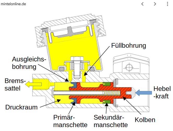

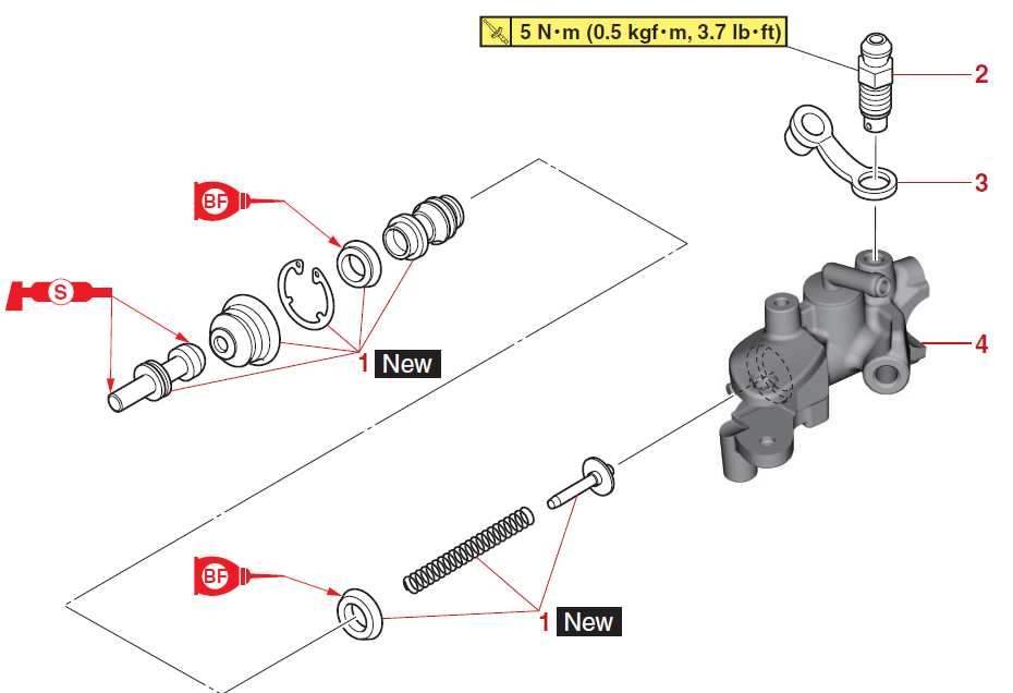

Ich kann mir gut vorstellen, dass es hochpreisige Vorderrad-Bremszylinder gibt bei denen man diese Vorspannung am Bremszylinder selbst einstellen kann. Die technisch einfachere Variante wäre aber es über den Bremshebel machen zu können. Bei meinen Motorrädern kann man an keinem der vorderen Bremszylinder diese Vorspannung einstellen, sondern es entspricht der hier beigefügten Grafik, die auch gleichzeitig sich mit dem Aufbau aus dem Werkstatthandbuch meiner Tracer 9 GT+ weitestgehend deckt:
Da gibt es nichts, was Du am serienmäßigen Handbremsbremszylinder hinsichtlich Schnüffelspiel und Druckpin einstellen kannst. Es gibt aber vielleicht Aftermarket-Handbremshebel, die eine Einstellung erlauben.
Dass der Druckpin bereits leicht eingedrückt wird, wenn man die Bremshebel montiert, ist normal. Das ist so vorgesehen. Aber da sollte noch kein spürbarer Druck an den Bremskolben anliegen.
Aber das von Dir beschriebene Problem ist eindeutig nicht normal. Weil wenn beim langsamen Ziehen des Bremshebels es keinen Druckpunkt aufbaut (und beim schnellen Ziehen hingegen doch), deutet ja eindeutig darauf hin, dass die Bremsflüssigkeit an einer Dichtung vorbei fließen kann. Ich tippe auf eine im Hauptbremszylinder.

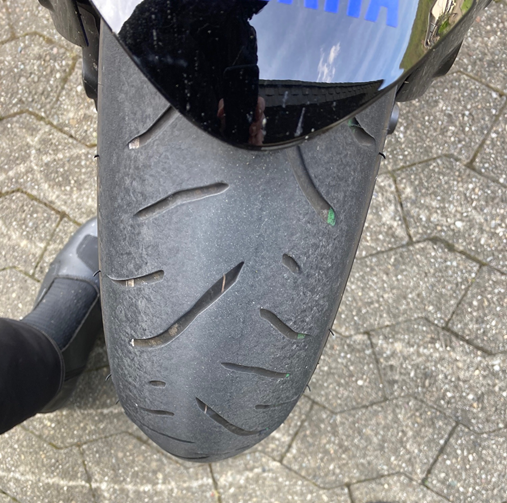

Hast du mittlerweile einen anderen Reifen drauf und hat es sich damit verbessert?
Ja, nach dem serienmäßigen Battlax T32 habe ich dann nur noch den Michelin Road 5 (schon 3 mal) drauf gemacht. Und ich war auch seither stets in vielerlei Hinsicht sehr glücklich damit. Und den bekomme ich nicht einmal annähernd "eckig" gefahren. Aus reiner Neugierde habe ich nun einen Michelin POWER 5 drauf gemacht, bin aber noch nicht damit gefahren.
"In die Kurve ziehen" und "in die Kurve fallen" ist oft auf den Reifen zurückzuführen, es wäre aber falsch es zu pauschalisieren. Das hat mit der ganzen Fahrwerksgeometrie und mit/ohne Lenkungsdämpfer zu tun. Aus eigener Erfahrung an meiner Tracer 9 GT+ kann ich aber bezeugen, dass der Bridgestone Battlax T32 je nach fahrweise dazu neigt "eckig" zu werden. Da kippt er irgendwann so derartig in die Kurven, dass es keinen Spaß mehr macht. So sah mein Vorderreifen nach 4TKm aus:
