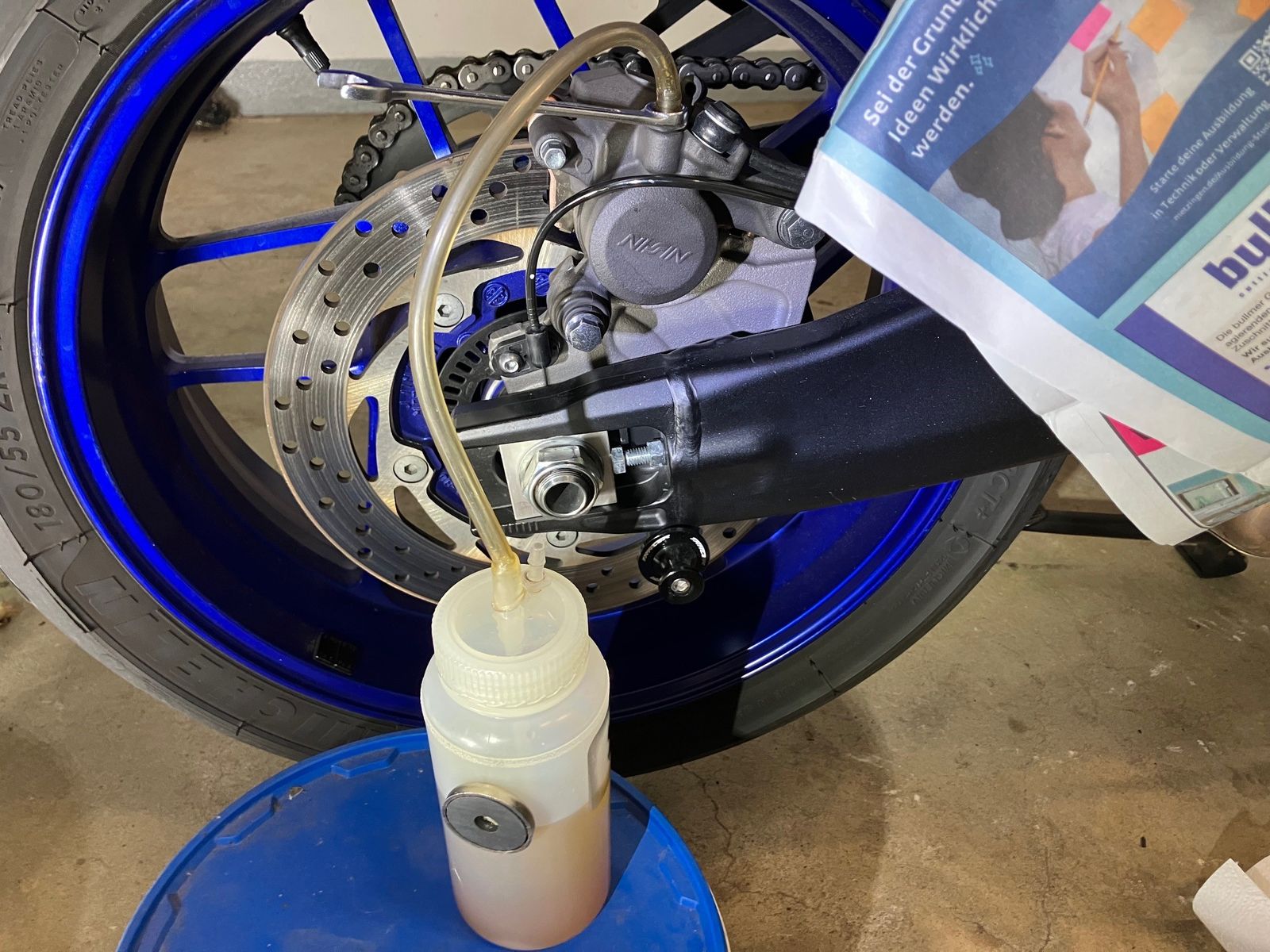

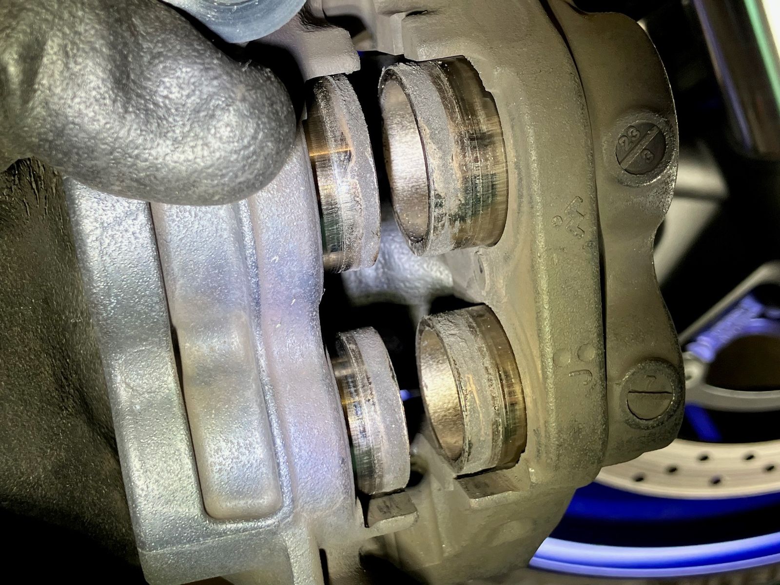

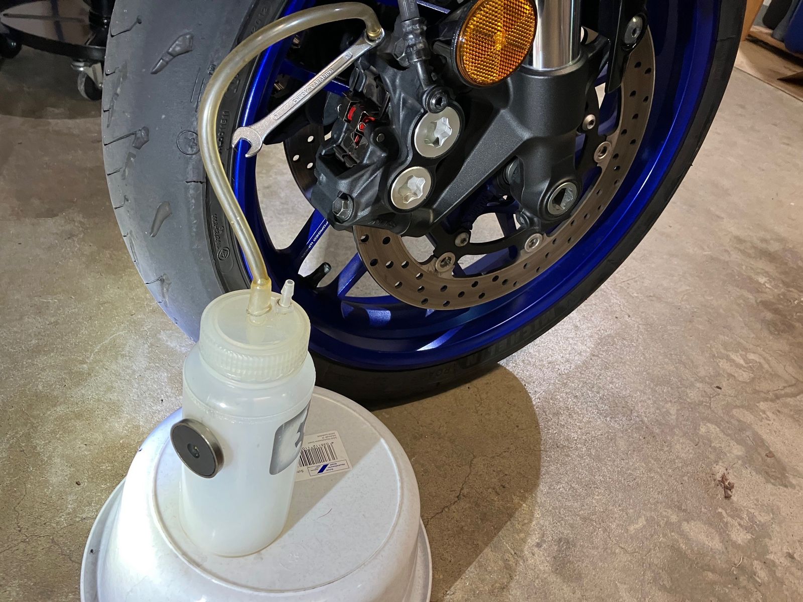

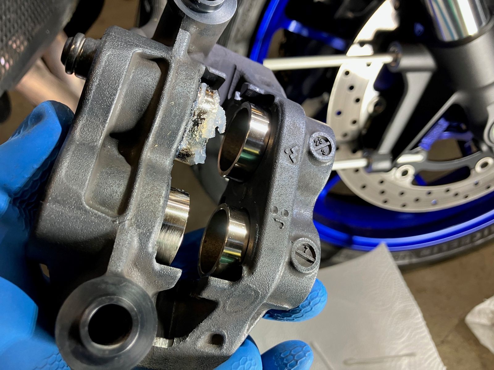

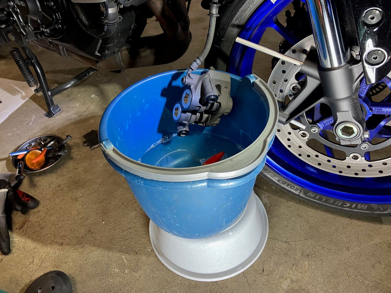

    Ich habe mich gestern & heute mal meinen Bremsen an der GT+ gewidmet, nachdem ich am Vorderrad-Bremshebel nur noch einen sehr kurzen Freiweg hatte. Die Bremskolben haben sich nicht mehr ausreichend zurückgezogen.
    Nach dem Reinigen und Schmieren mit Bremszylinderpaste ist der Freiweg nun gleich merklich größer geworden. Habe daraufhin noch den Bremsflüssigkeitswechsel auf DOT 5.1 vorgenommen und den Bremshebel über Nacht mit Kabelbinder festgezurrt zur finalen Entlüftung. Heute noch die Entlüftung am oberen Bremszylinder vorgenommen und das fühlt sich nun erheblich besser an als noch vor dem Bremsenservice.
