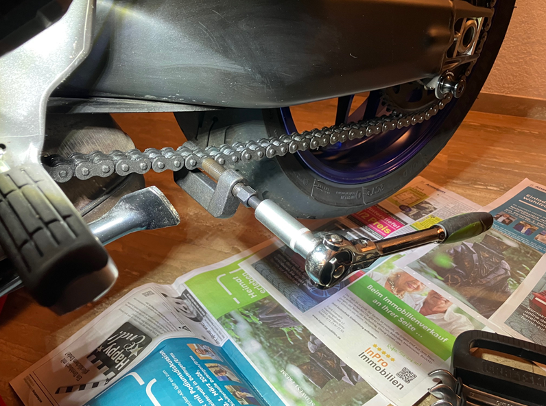

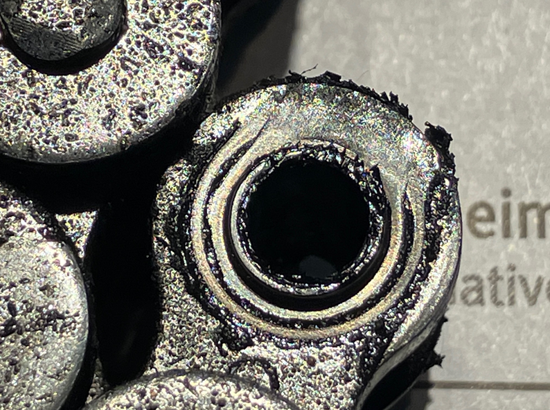

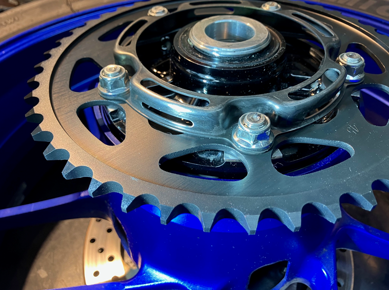

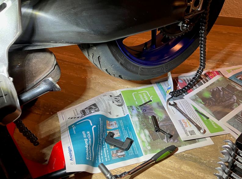

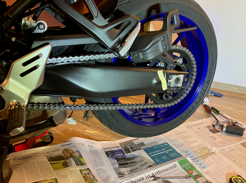

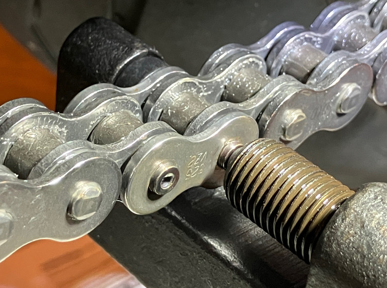

    Zum Valentinstag <3 hat Carola (= meine Tracer 9 GT+) einen neuen Kettensatz bekommen.
    Ich muss zugeben, dass sowohl die Kette, wie auch Kettenrad und -blatt trotz der 25TKm und recht sportlicher Fahrweise verwunderlicherweise noch in einem recht guten Zustand waren. Ich war bei der Kettenpflege aber auch stets recht penibel.
    Man kann an den einem Foto übrigens sehr gut erkennen, dass die Originalkette eine doppelte Abdichting (= X-Ring oder Z-Ring) hat. Auf der Kette steht ja auch "525 VZ2", somit ist es eindeutig eine D.I.D. Kette mit Z-Dichtung und nicht irgendein minderwertiger Kram.
