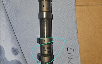

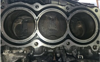

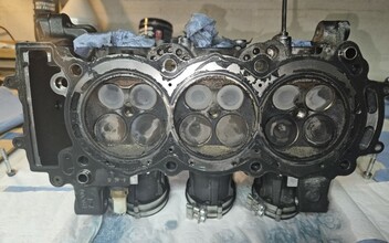

    Ventilspiel auf Zylinder 1 und 3 ist beim Auslass zu gering. Nockenwellen haben leichte Laufspuren (habe aber auch schon 28.000km runter) Ventile von Zylinder 1 sind verußt, es lagen ca. 3 späne im Brennraum. Ca. 2-3mm lang..

    Zylinder 1 läuft offensichtlich zu Fett. Einspritzdüse sieht nicht verstopft aus. Da das Motorrad aber total auseinander genommen ist kann ich sie nicht testen. Sollte ich die vorsorglich austauschen?

    Lad bitte mal ein paar Bilder hoch, ganz besonders von der Nockenwelle und den Spänen IM Zylinder.
    habe das letzte mal meine Nockenwellen bei 36.000 gesehen, jetzt hat sie 52.000 drauf und ich glaube dass die noch wie damals aussehen werden. Das zusammen mit keinem messbaren Ölverbrauch.
    Angenommen du hättest jetzt Späne im Öl und der Motor klappert wie verrückt. Mach dir die Arbeit nicht und kauf dir direkt einen Austauschmotor.
    Wenn du Kohle auf den Ventilen hast und die Kerzen aber sauber sind, könnten es defekte Schaftdichtungen der Auslassventile sein. Hast du verschleiß am Kolbenring, sieht man die Kohle im Brennraum wie auch an der Kerze. Die Einlassventile sollten sauber sein, da die MT im Kopf auf die Ventile einspritzt.

    Eine eingelaufen Nockenwelle kann von billigen Öl und im kalten Zusatzstand hoch gejagten Motor die Folge sein.
