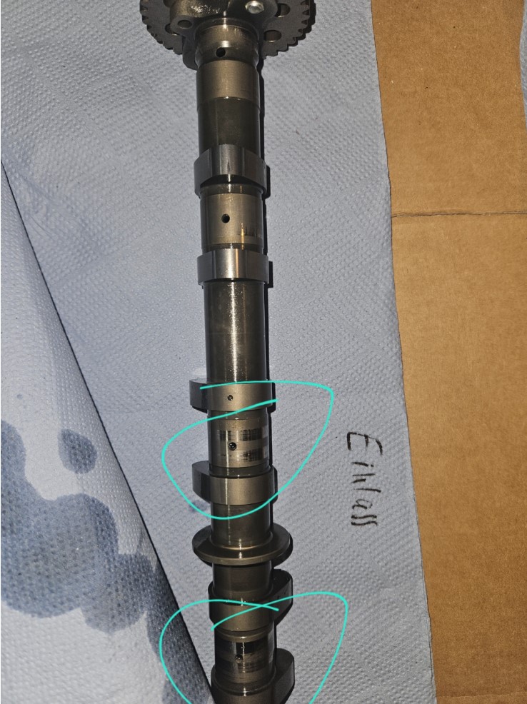

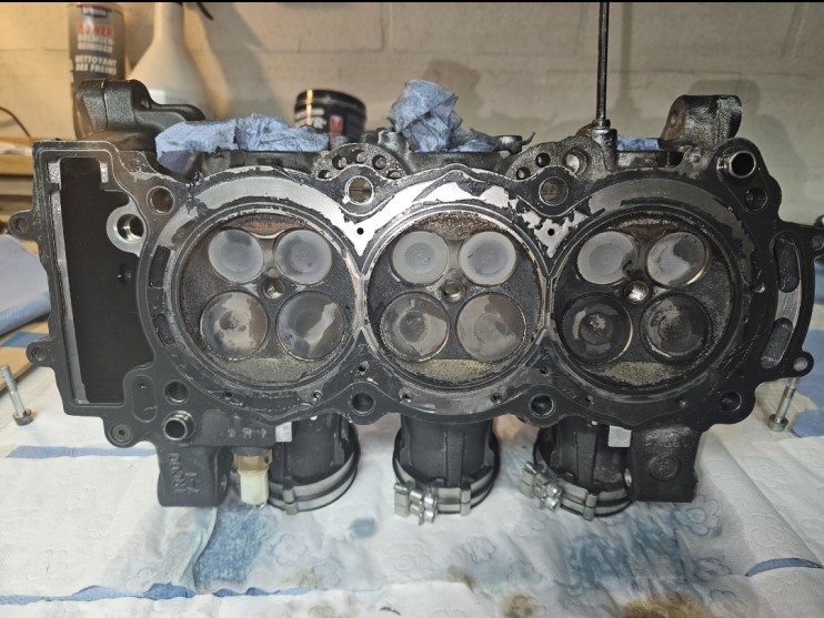

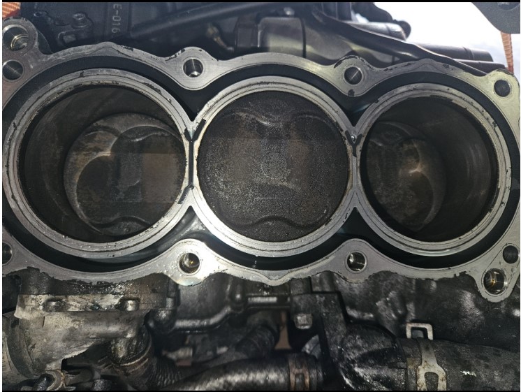

Zylinder 1 verußt, Nockenwellen haben Laufspuren

    Hast das ÖL noch von dem zerlegen Motor?
    Wenn ja , halt mal im Dunkeln , an einem Tropfen ein Feuerzeug.
    Wenn er leicht brennt hast du Ölverdünnug durch Benzin gehabt.
    Das könnte die Fresspuren erklären.
    ÖLverdünnung ist aber nur die Folge eines Schadens oder Einstellung! ;)

    Hier Bilder
  • #17
    Also für mich sieht der Motor aus wie er 129.000 km auf dem Bukel hat und nicht nur 29.000 km. Dazu Wartungsstau und dann sieht das so aus.

    so kann ich mir einen Motor mit 60 - 100 tkm vorstellen, aber nicht bei dieser geringen Laufleistung.
    Allerdings spielt das Öl eine große Rolle.
    Ich habe früher immer nur vollsythetisches Öl verwendet und jedes Jahr gewechselt. Auch mit 100.000 km Laufleistung waren die Motoren nach dem Öffnen innen blitzsauber.
    An der ganzen Sache stimmt meiner Meinung was nicht.
