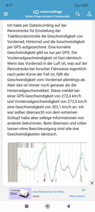

    Das ist kein Rätzel sondern Marketing. Mechanische Schleppzeiger hatten funktionsbedingt Toleranzen, da hat man auf möglichst kleine Toleranz optimiert. Inzwischen weis das Steuergerät genau den typischen Schlupf bei jeder Geschwindigkeit und Schräglage und bekommt dutzende Signale pro Radumdrehung. Mit dem Diagnosegerät kannst du dir anschauen, das dein Bike auf +-1kmh genau weis wie schnell du fährst. Der Tacho ist ein Schrittmotor oder gleich eine digitale Anzeige und wird vom Steuergerät mit Speed + Marketing gefüttert.
    Die bekommen das genauer hin als früher. Nach den Infos die ich bisher bekommen habe, kann man das rausprogrammieren lassen. Ich will eh mal nach der Garantie zum Chiptuner, da lass ich das wohl mitmachen

    Kein Auto- oder Mopedtacho war im gesamten Bereich auch nur annähernd genau.
    Ein serienmäßiger Golf1 GTI hat die 200 auch nur dank Tachovoreilung geschafft. Waren ca echte 180.
    Bei den Mopeds der 80er und 90er war die Voreilung oberhalb 200 auch schon gerne bis 40 km/h. Eben die preiswerteste Art, ein Fahrzeug für den Stammtisch schnell zu machen.
    Im Vor-GPS-Zeitalter hat man sich mit einem Sigma Fahrradtacho geholfen. Die gingen bis 300 und wenn man den Radumfang gut gemessen hat waren die in der Zeit das einzig praktikabel Genaue.
