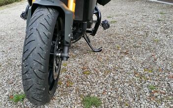

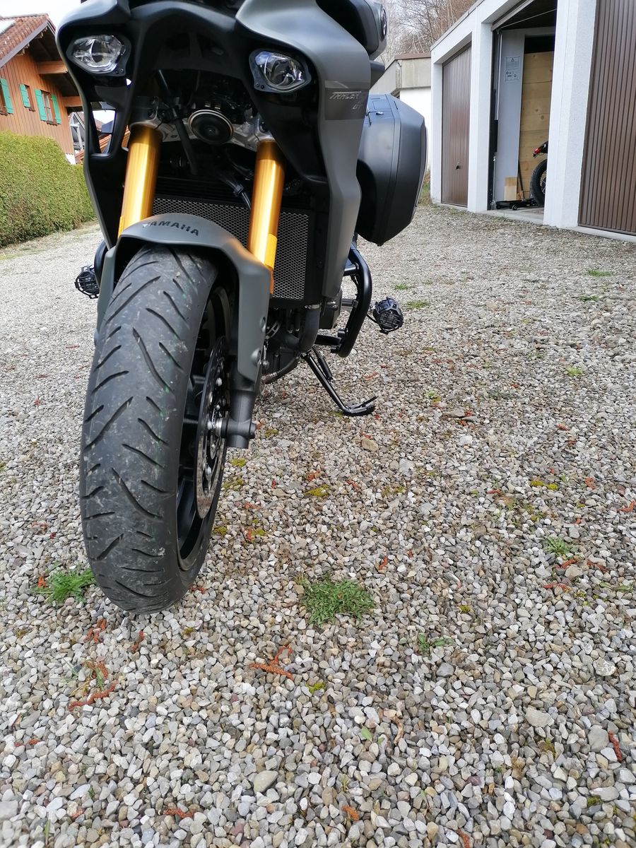

    Sind das die originalen Yamaha Sturtzbügel? Dann ist deine Aussage korrekt, denn wenn die Lampen aufsetzen, hat der Bügel schon lange aufgesetzt, denn die setzen auf!
    Meine Bügel wurden von Yamaha mit Erstattung des Kaufpreises zurückgenommen.
    In engen 180° Kehren bergauf setzen die Bügel auf und hebeln das Hinterrad aus.

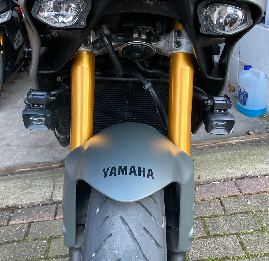

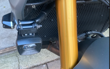

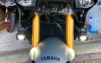

    Hab mich mittlerweile wieder getrennt von den Nebel-Scheinwerfern. Der Nutzen war dann doch nicht so hoch in der Praxis. Hatte sie zwar letzten Endes gut und richtig montiert, aber hatte mir mehr erwartet. Wenn man mehr möchte, muss man auch mehr investieren. Sehr viel mehr!!!!
    Untern Strich, kann ich es nicht weiter empfehlen (auf die günstige Art).
    Ohne die Nebler sieht die Maschine auch besser aus 😁

    Manchmal frage ich mich was solche Reifen an einer Tracer GT zu suchen haben :rolleyes:

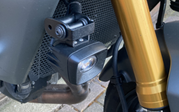

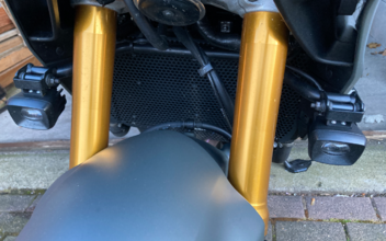

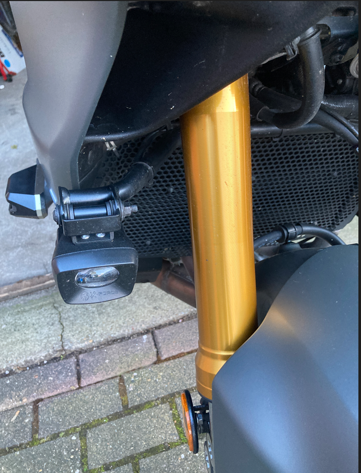

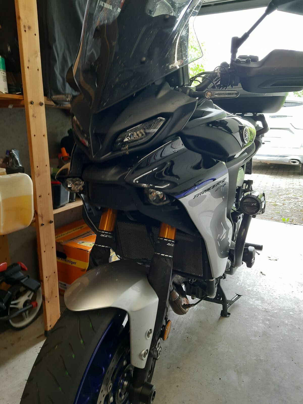

    Ich habe meine Scheinwerfer an den H&B-Sturzbügeln befestigt, die sind ja sowieso dran, also kein zusätzlicher Halter erforderlich.
    Durch die mitgelieferten Rohrschellen mit unterschiedlichen Durchmessern ist jede Position möglich was absolut von Vorteil ist.
    Der H&B-Bügel hat einen integrierten Sturzpad und deckt somit alle dahinter liegenden Teile ab. Zudem ragt nichts über die Fußrastenbreite hinaus.
    Die hohe Montage der Zusatzscheinwerfer verbessert die Ausleuchtung der Straße immens.
    Bei einer tiefen Montage reicht diese nicht um rechtzeitig wenn es dunkel ist was zu sehen was vor einem auf dem Boden liegt
    = Reaktionszeit wird zu kurz.
    Dafür muss aber der Scheinwerfer eine hohe Lichtstärke haben (= viel Lumen), viele Lieferanten geben das aber gar nicht an.
    Dann ist es ein Try und Error-Verfahren ob es funktioniert.
    Näheres siehe auch den Test im Tourenfahrer in diesem Jahr (weiß jetzt gerade die Ausgabe nicht)
