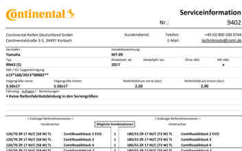

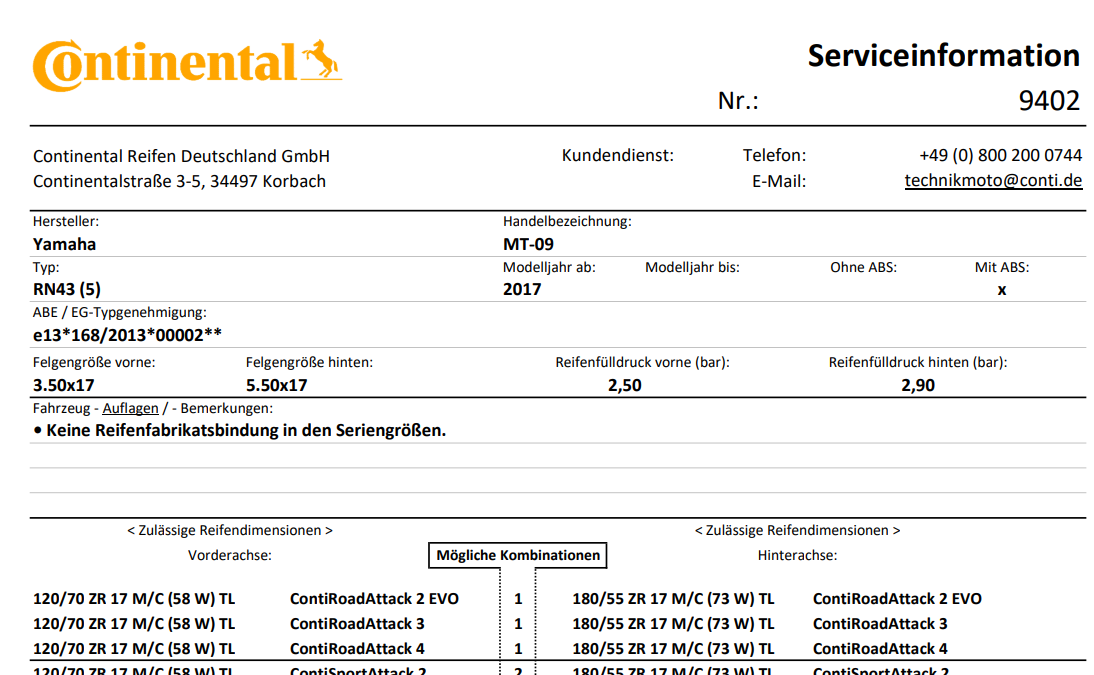

    opi1200 Die Bandit ist aber nicht die MT09 und keine Ahnung was da der Hersteller für Luftdruck angibt. Wenn die überhaupt die gleichen Dimensionen fährt.
    Yamaha und auch in den nicht mehr notwendigen Reifenfreigaben wird ein empfohlener Luftdruck von 2.5bar Vorne und 2.9bar Hinten angegeben. Übrigens auch bei 2 Personen ist der Luftdruck im Handbuch der RN69 mit 2.5 / 2.9 angegeben.

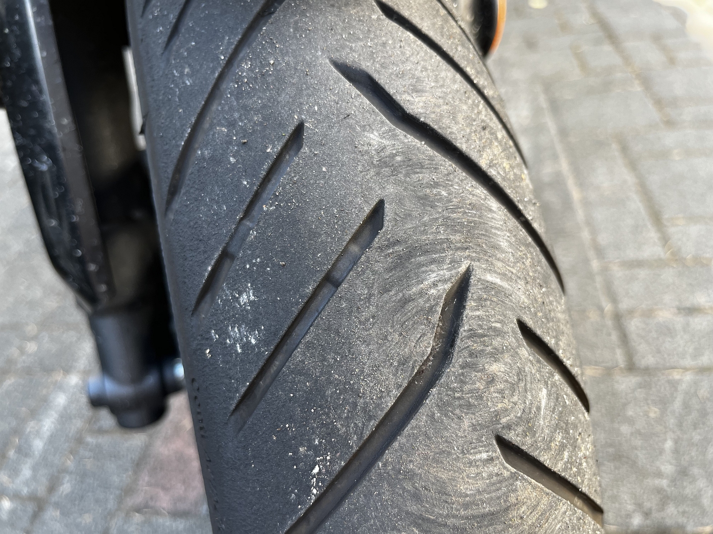

    Es kann auch ne Fahrwerkseinstellung sein. Bei mir sah das Verschleiß Bild am Reifen nach Fahrwerkstausch auch komplett anders aus.

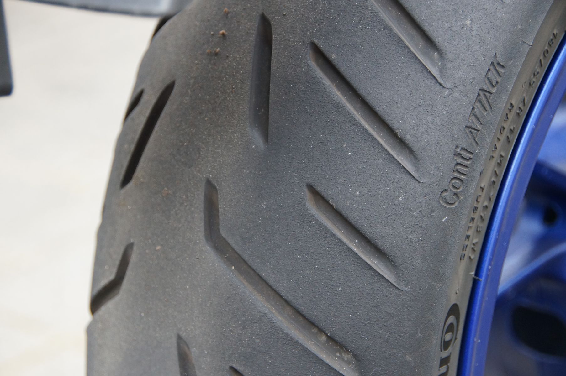

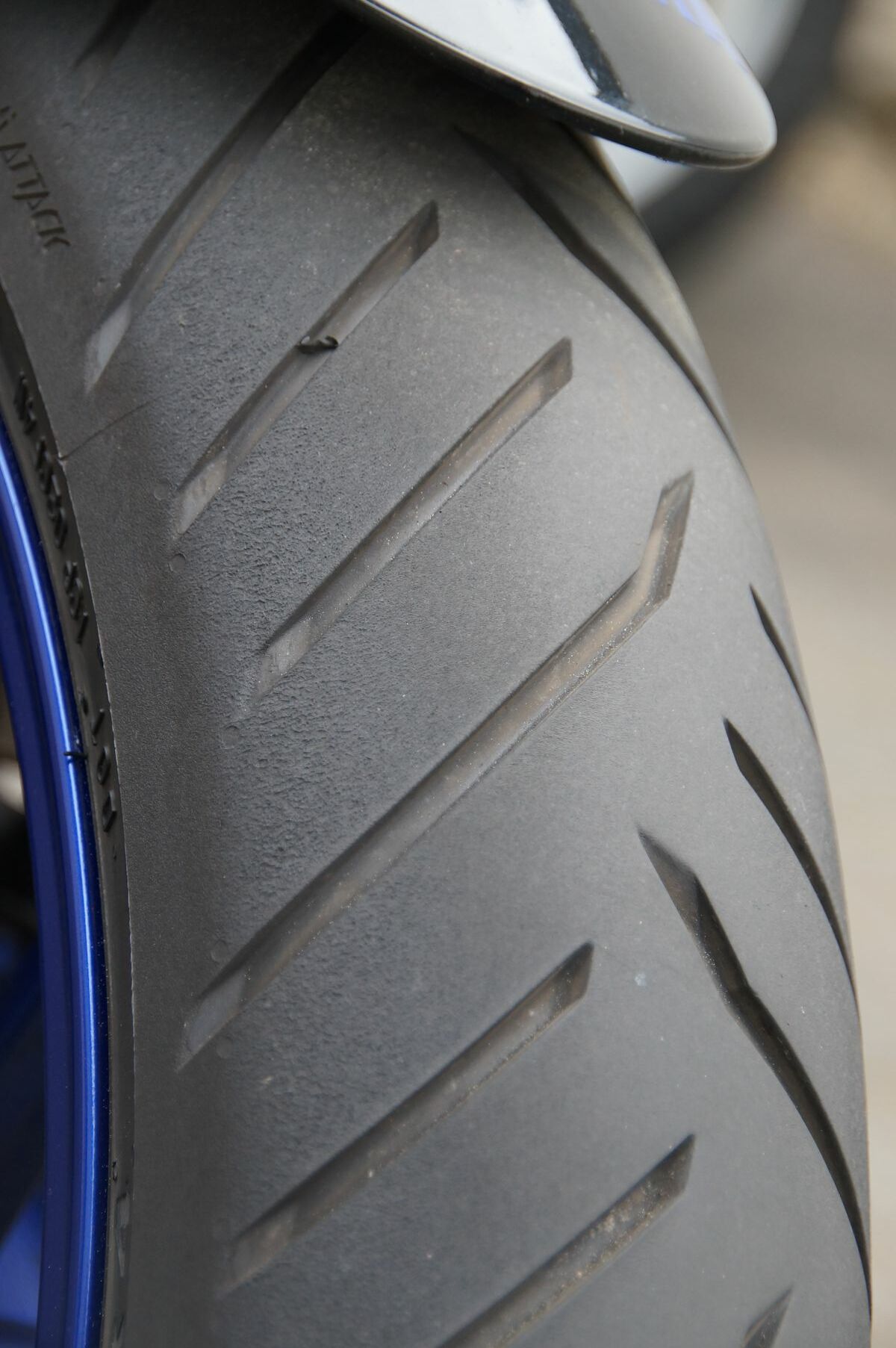

    Hallo Christian,

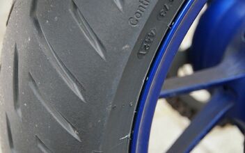

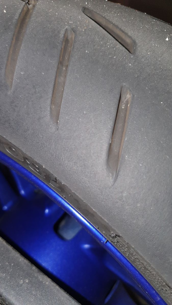

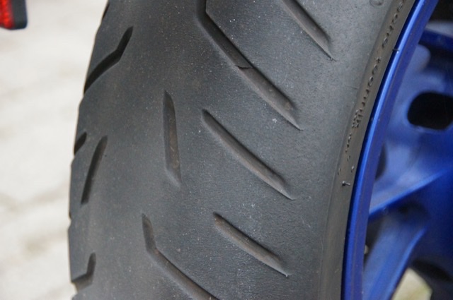

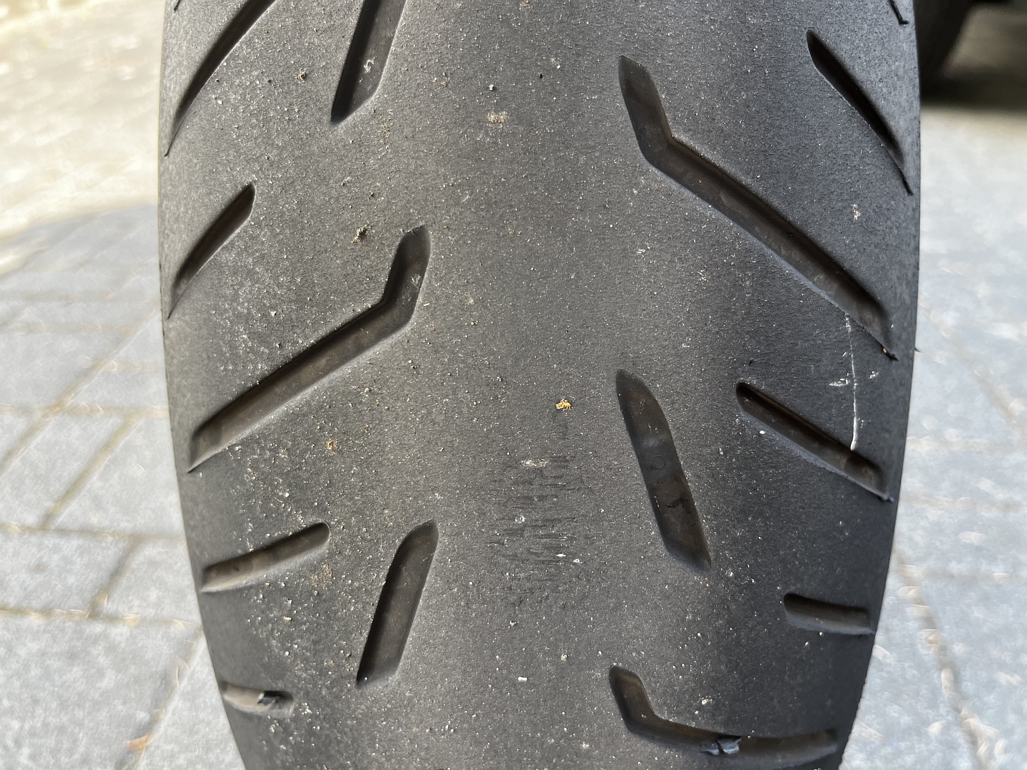

    das wäre prima, wenn du mir den Reifensatz noch retten und mir schicken könntest. Gib mit Bescheid wenn es soweit ist, dann sende ich dir das Porto und die Adresse an die du den Satz senden kannst. Dass das erst im Oktober ist passt sogar ganz gut, weil ich dann sicher auch schon niedrigere Temperaturen und mehr Nässe habe, wo er ja so gepatzt hat.
    Danke für das Video, dass lässt immer mal Rückschlüsse auf die Nutzung des Reifens zu.

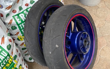

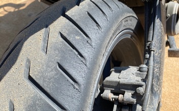

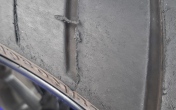

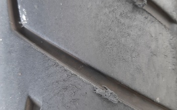

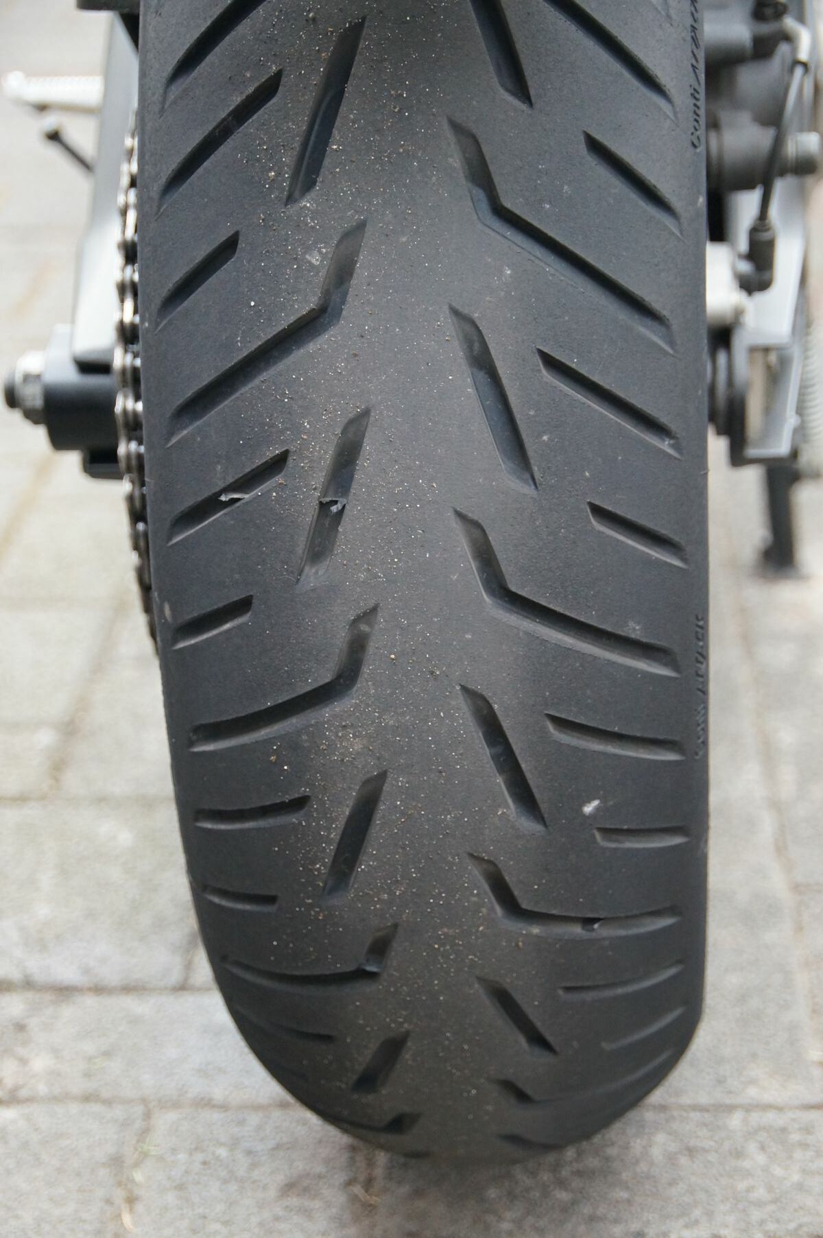

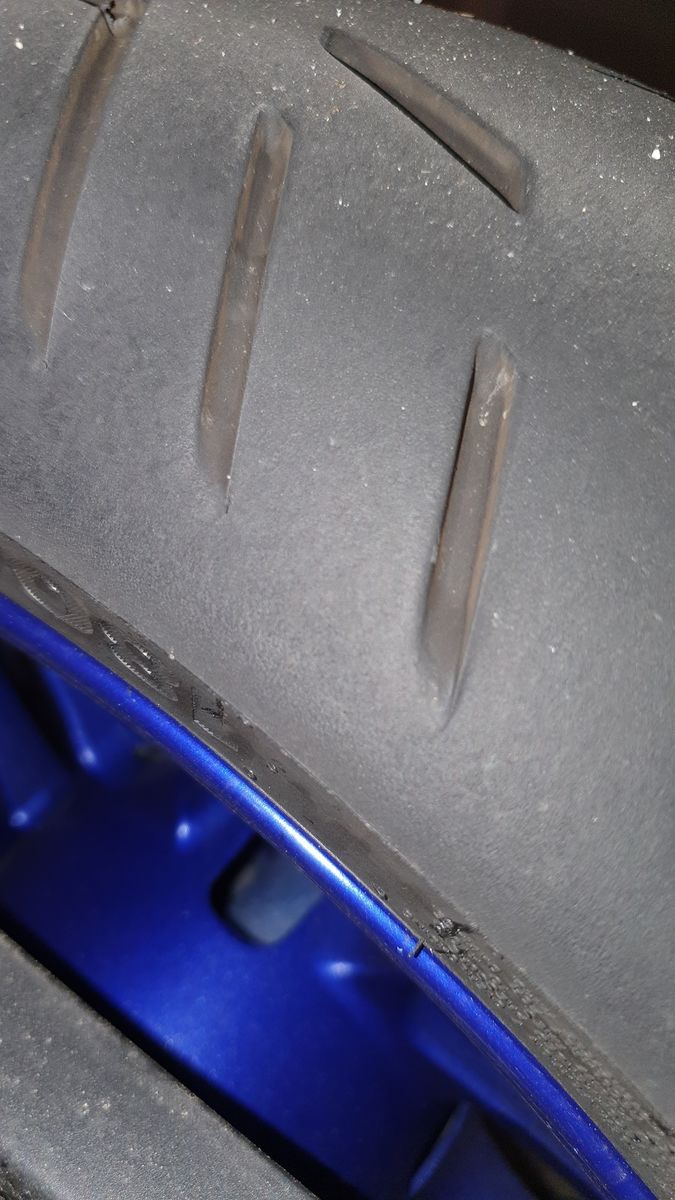

    Mir fielen da zwei Aspekte auf, wegen denen ich denke, dass du einen Reifen ohne das "Continuous Compound" nehmen solltest, sondern mit getrennten Mischungszonen. Da sind anfangs im Video zwar nur größtenteils Biegungen statt Kurven und quasi am Ende dann erst eine richtige Kurve wo der Reifen länger auf der Schulter gefahren werden kann, aber du fährst insgesamt eher einen Fahrstil, welchen man normalerweise mit deutlich leistungsstärkeren Motorrrädern fährt: Wenn du Last anlegst, hast du das Moped fast schon komplett aufgerichtet, wie erwähnt gut sichtbar ganz zum Schluss des Videos in der Kurve. Im Radius selbst hältst du die Geschwindigkeit eher konstant. Da kommt es eigentlich nur im mittleren Reifendrittel dann zu stärkerer Hysterese, sprich einer stärkeren Energieeinleitung und auch eher dort zur Erwärmung.

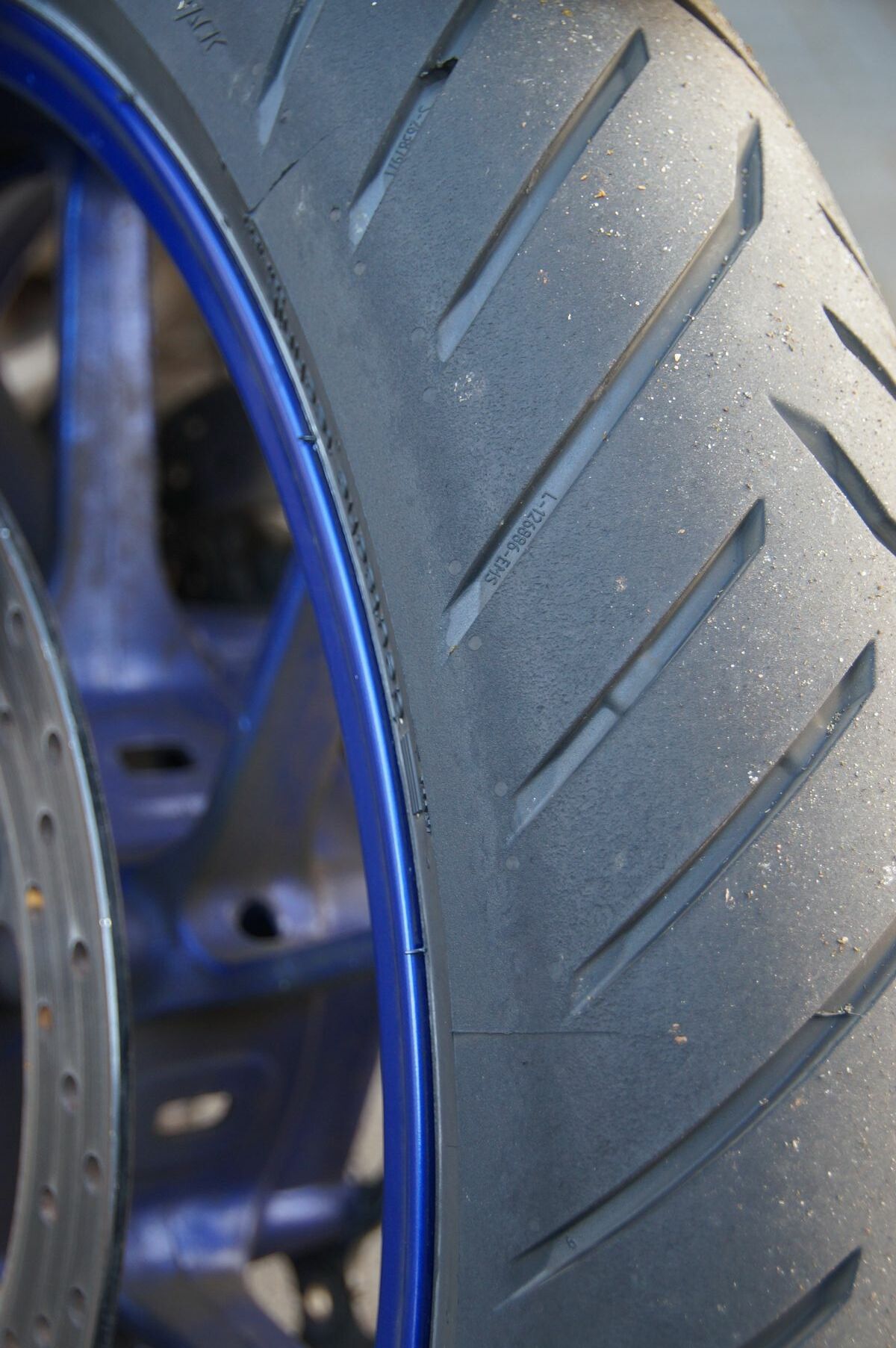

    Mein Fahrstil (geprägt von den leichten Sportbikes wo ich herkomme) ist da mit der MT09 ziemlich anders. Ich bremse deutlich später und (wenn die Kurve einsehbar im Verlauf oder mir absolut bekannt ist) recht weit in die Kurve hinein, bis knapp vor den Scheitelpunkt. Da ich Kurven hinterschneide, gehe ich dann nach ziemlich kurzer Roll-bzw. Lastwechselphase kurz nach dem Scheitelpunkt schon stark ans Gas und lasse mich sowohl im Radius als auch im Neigungswinkel rausziehen (dafür sorgt durch die Beschleunigung ab Kurvenmitte die Zentrifugalkraft), was also auf der Flanke des Reifens geschieht. Da wird dann recht erheblich Last vom Vorderrad auf`s Hinterrad verlagert, der Reifen bei ca. 2,5 Bar dadurch von der äußeren Flanke bis zur Schulter platter angepresst (also erheblich mehr Reifenlatsch hergestellt -der Reifen ist im Schnitt betrachtet dann über ein Drittel seiner Lauffläche nicht mehr rund sondern platt auf dem Asphalt-) und auf dieser Kontaktfläche kann dann sehr viel Energie bzw. Zug übertragen werden. Und er wird auf breiter Fläche warm, wodurch das Laufbild dann so aussieht wie auf meinem Foto. Unerheblich, ob es ein CRA3, CRA4 oder CSA4 ist. Die unterscheiden von der Lauffläche her (nicht vom Unterbau) überwiegend mal durch das Temperaturfenster, für das sie gebaut wurden. Der CRA4 bekommt schon bei weniger Energieeinleitung so ein leicht raues Laufbild, da er flotter diese Viskosität erreicht.
    Wenn der Reifen nicht wirklich ein Montagsreifen ist, dann werden wir das Laufbild meines CSA4 wohl fast identisch an deinem ehemaligen CRA4 sehen...

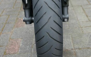

    Ich denke, der Michelin Road würde bei dir besser funktionieren, ich glaube der passt für deine Anwendung und Belastung besser. Der Metzeler Roadtech 01, wenn dir der Michelin bei stärkerer Schräglage zu instabil läuft. Der Roadtec ist nicht so handlich wie der Michelin, aber wirklich stabil (und stabiler als die ganzen Contis). Hab den Metzeler auf einem anderen, nicht so sportlichen Rädchen, da kann ich dir auch mal ein Laufbild-Foto machen. Der gript auch bei Nässe deutlich besser als der Conti.
