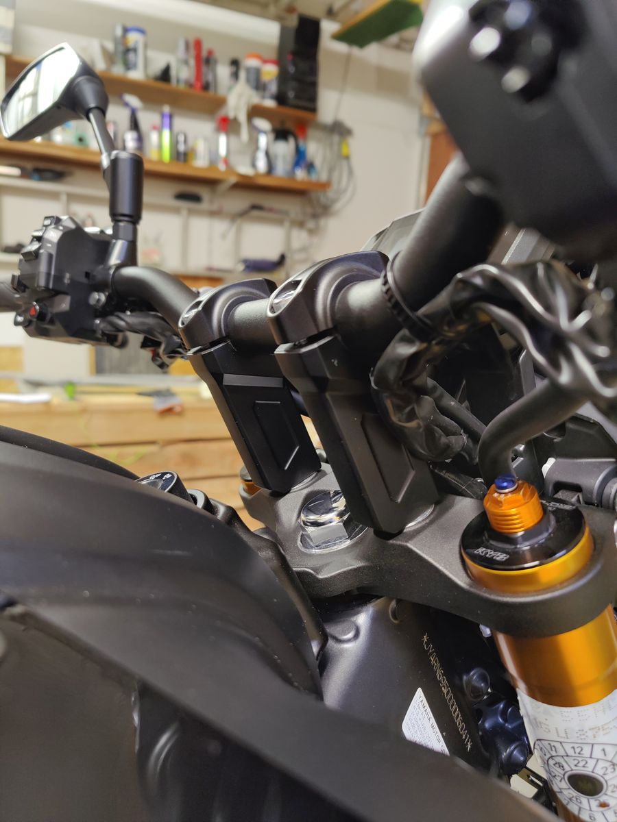

    Da die ABE immer auf den Werkszustand referenziert, reicht diese nicht immer aus…
    In Kombination müssen Lenker und Riser (jeweils mit ABE) eingetragen sein. Auch für zusätzliche Bremshebel gilt die die ABE (also ganz kleinkariert) dann nicht mehr und muss eigentlich auch eingetragen werden.
    Ob das in einer Kontrolle/beim TÜV bemängelt wird, ist vermutlich eher unwahrscheinlich…
  • #733
    Der Bremshebel hat nichts mit Riser, Lenker direkt zu tun.
    Ist somit nichts anderes als andere, zugelassene Spiegel. Oder eine Cockpitscheibe, Fussrastenanlage mit Zulassung.
    Demnach kann / muss man die jeweilige ABE (Bremshebel, Scheibe, Fussrastenanlage ....) mitführen und es muss bei einer Kontrolle ausreichend sein.
    Dagegen sind Riser + Lenker im unmittelbaren Zusammenhang zu sehen und da wird die jeweilige ABE nicht reichen. Also abnehmen / eintragen lassen.

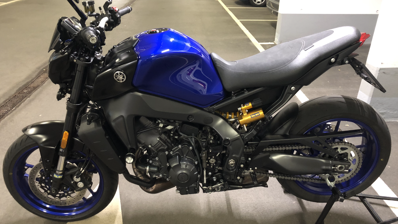

    Muss sagen am meisten Gefühl fürs Vorderrad hat mir die Öhlins Nix30 Cartridge bei der SP gebracht, das Abs regelt nun viel später. Wellige Kurven sind nun gefühlt geebnet. In Kombination mit den ABM Risern ist das ein nochmals geileres Motorrad

    Genau das war mein Problem letzte Woche beim TÜV Austria!
    Ich habe die ABE mit der V13 (Louis) dabei gehabt und benötigt hätte ich die V12 Version. Ich habe dann bei MTP Racing angerufen und um die neue ABE gebeten welche mir nach 5 Minuten per Mail zugesendet wurde (TOP Service). Leider hatte mein Prüfer keine 5 Minuten die er warten konnte und daher fahre ich morgen wieder hin und lasse mir die Sachen eintragen. Dazu gehören Lenker, Riser und Bremshebel.
    Also falls du die Sachen eintragen lässt lass dir die richtige ABE zusenden =)

  • #740
    Kann Info nur für Öhlins geben: Austauschfedern für Seriengabel gibt es nicht. NIX 30 Cardrige ca. 1000.- +160.- für Öhlins-Federn deiner Wahl. Dämpfer YA 569 ca. 1200.-
