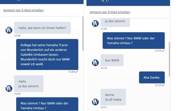

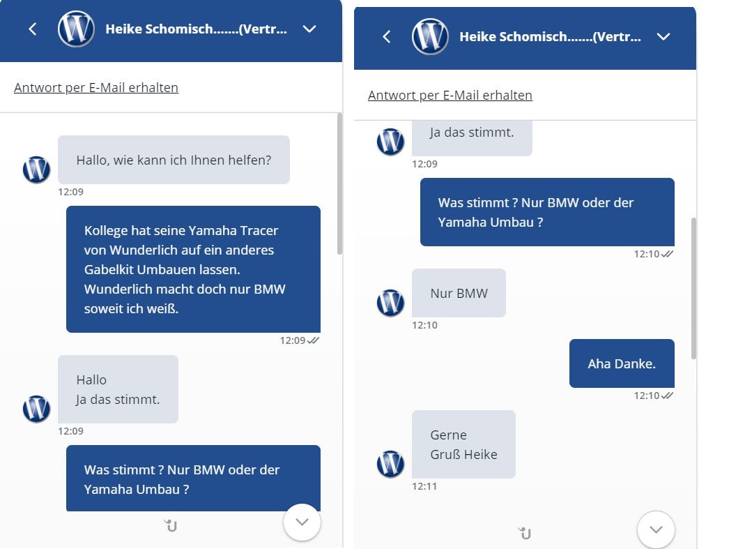

    Zu klären wäre erstmal welchen Wunderlich gemeint ist. Der BMW Wunderlich macht halt keine Yamahas, wie aus dem Chat von mir, mit einem Wunderlich Mitarbeiter zu sehen ist.
