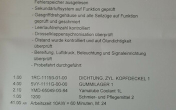

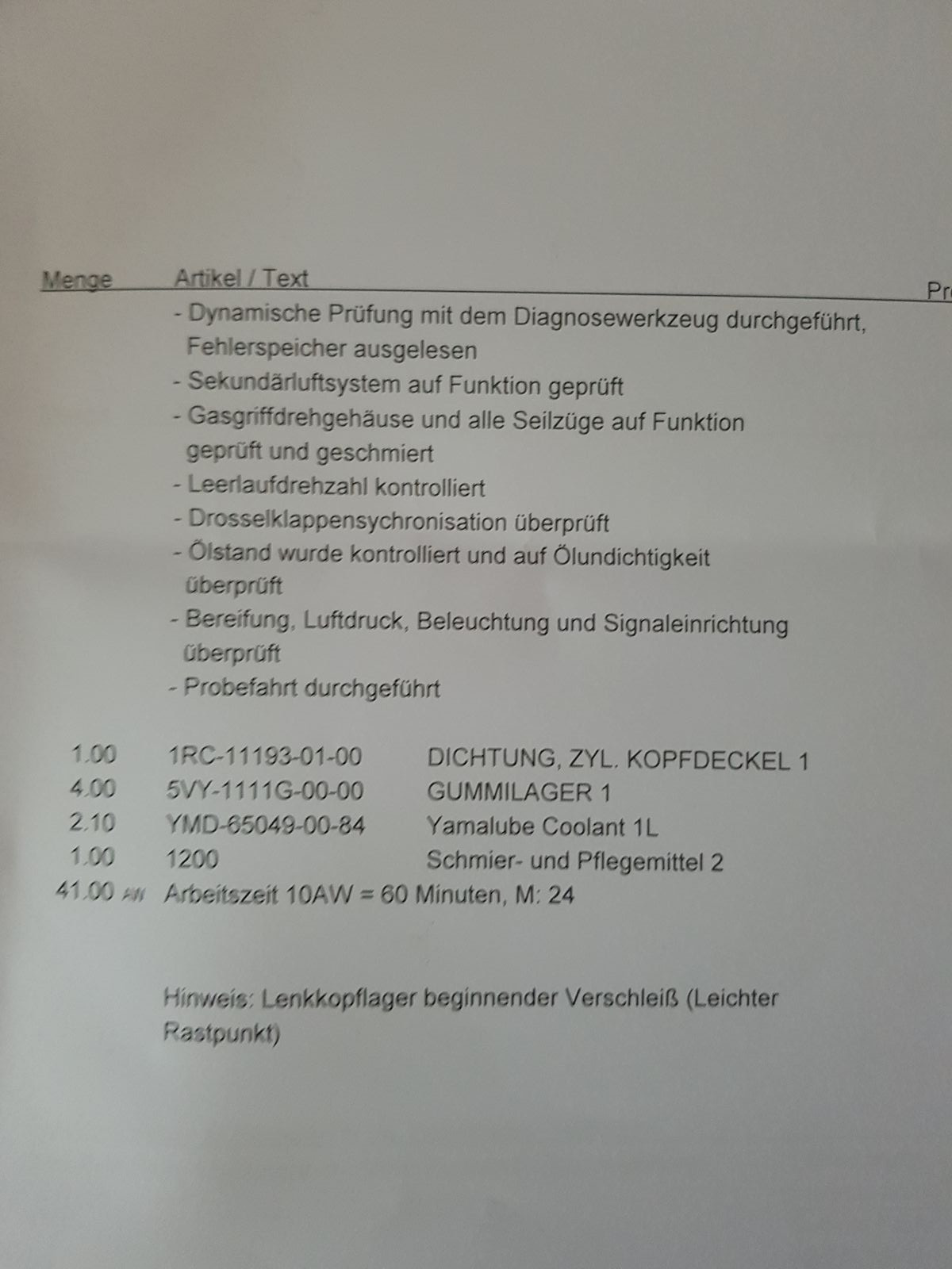

    Gestern meine RN57 vom Händler geholt. 40.000er Inspektion gemacht. Was viele sagen, man müsse die Ventile nicht Einstellen, stimmt nicht ganz. Meine Auslassventile mussten Eingestellt werden. Die waren zu Eng.
    Ölwechsel mit Filter, Luftfilter und Zündkerzen hatte ich vorher selber gemacht. Auch Bremsflüssigkeit hab ich selbst gewechselt. Es sollte also nicht so sehr ins Geld gehen.
    Pustekuchen. Die Inspektion hat mich trotzdem 516 Euro gekostet. ;(
    10 AW Arbeitszeit = 405 Euro nur für die Arbeitszeit gelöhnt.
    Auslass Ventile waren wie gesagt zu Eng.
    Sollwert 0,26-0,30
    Ist Werte waren am
    ersten Zylinder 0,22 und 0,24
    zweiten Zylinder 0,23 und 0,24
    dritten Zylinder 0,23 und 0,23
    Festgestellt wurde noch eine kleine minimale Rastung am Lenkkopflager. Wenn das mehr wird, muss das LKL mal Neu. Sonst alles in Ordnung. Keine Besonderen Vorkommnisse. Fehlerspeicher zeigte keine Fehler. Drosselklappen Synchro wurde gemacht.
    Rest alles Abgeschmiert usw.
    Jetzt kann es weitergehen. :thumbup:

    10 AW sind wieviel Minuten? Ich kenne das so das eine AW 6 Min. sind Also wären das 60 Mins und 400 € Stundenlohn? Öhm.

    10 AW Stunden sind 60 Minuten. Auf der Rechnung sind 41 AW Stunden Abgerechnet. Also mehr als 4 Stunden. Jetzt stimmts. :rolleyes:

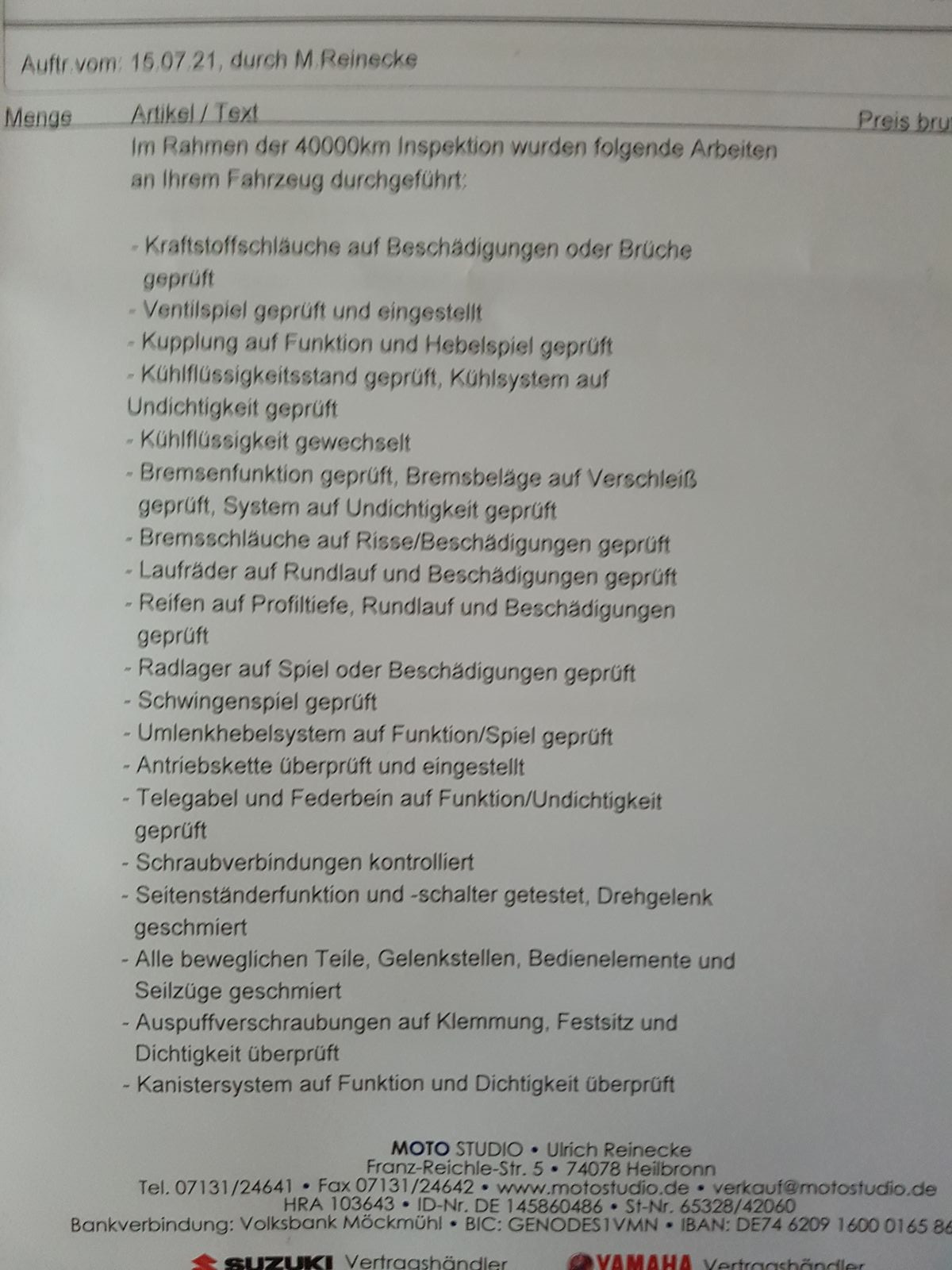

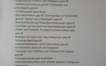

    4 Stunden für Ventile einstellen? Hui... das finde ich wiederum viel. Da du ja selbst wie schnell das eigentlich geht. Und eine Werkstatt macht das jeden Tag.
    40.000er Inspektion.
    Da war mehr zu machen als Ventile. ^^
    Kühlwasser
    Drosselklappen
    Schmieren
    Prüfen
    Einstellarbeiten
    Lenkkopflager nachziehen
    usw.

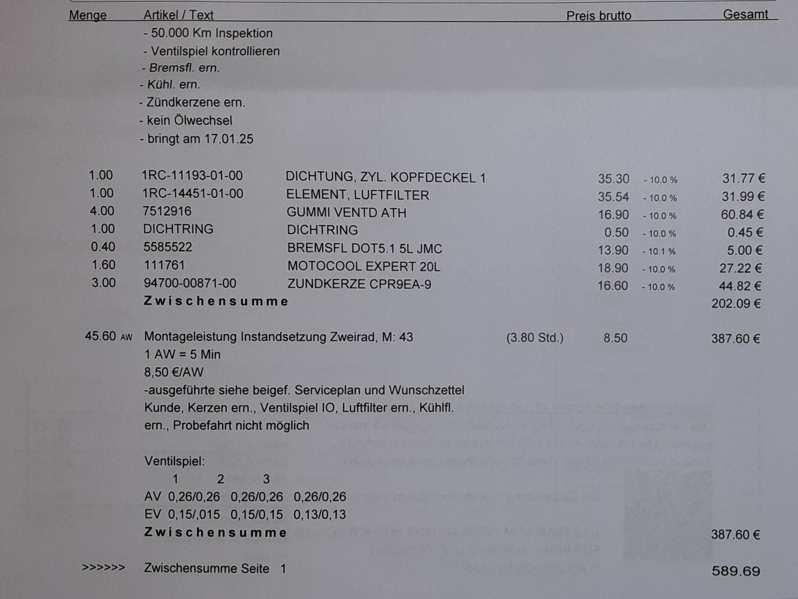

    RN57 > Große Inspektion bei 50.000km nach 3 Saisons (2 Jahre musste ich wegen einer Schulterverletzung pausieren)
    - Ventilspiel kontrollieren
    - Bremsflüssigkeit erneuern
    - Kühlflüssigkeit erneuern
    - Luftfilter ersetzen
    - Zündkerzen ersetzen
    Kein Ölwechsel, da ich den immer selbst mache.
    Gesamtpreis 589,69€ (in Sachsen)
