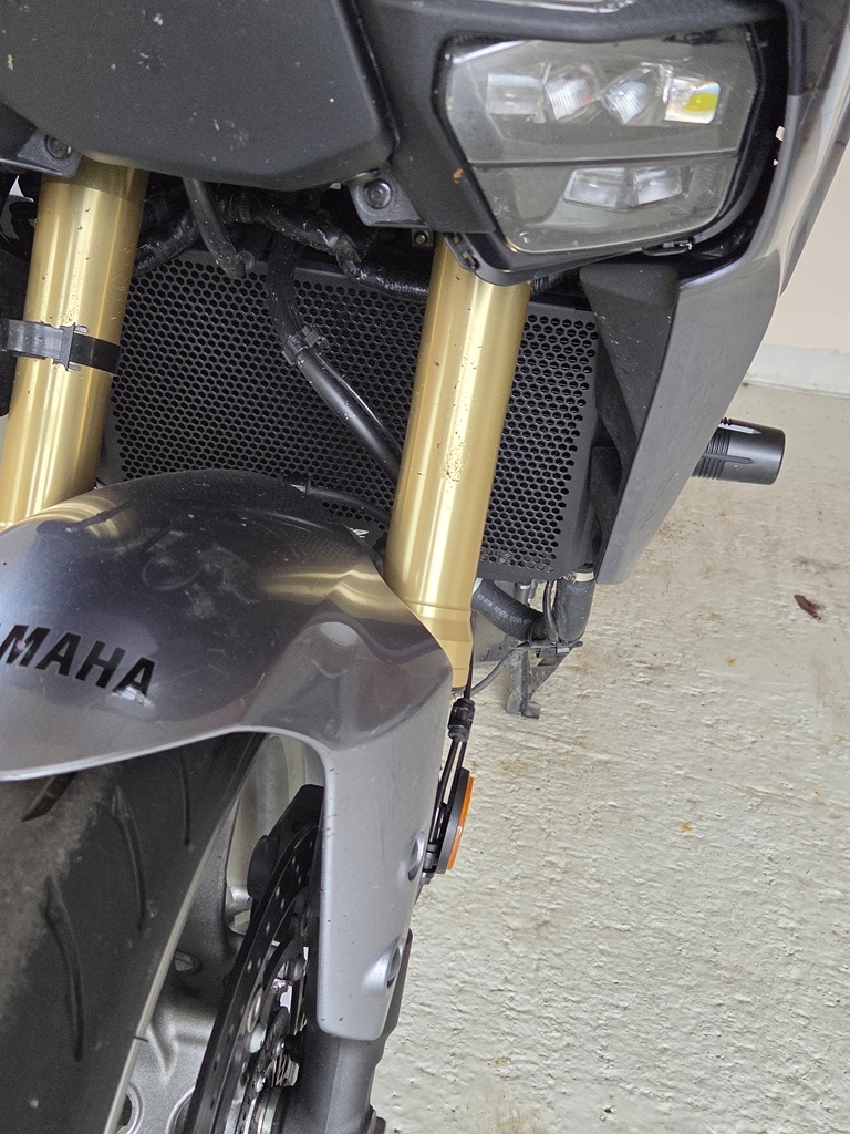

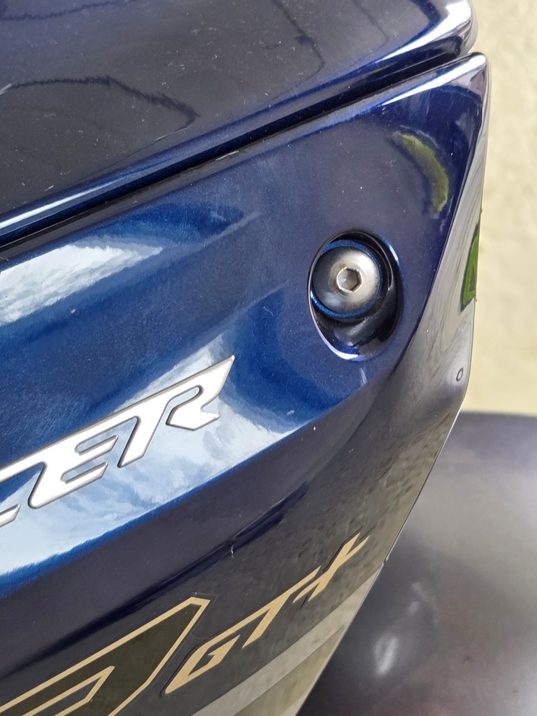

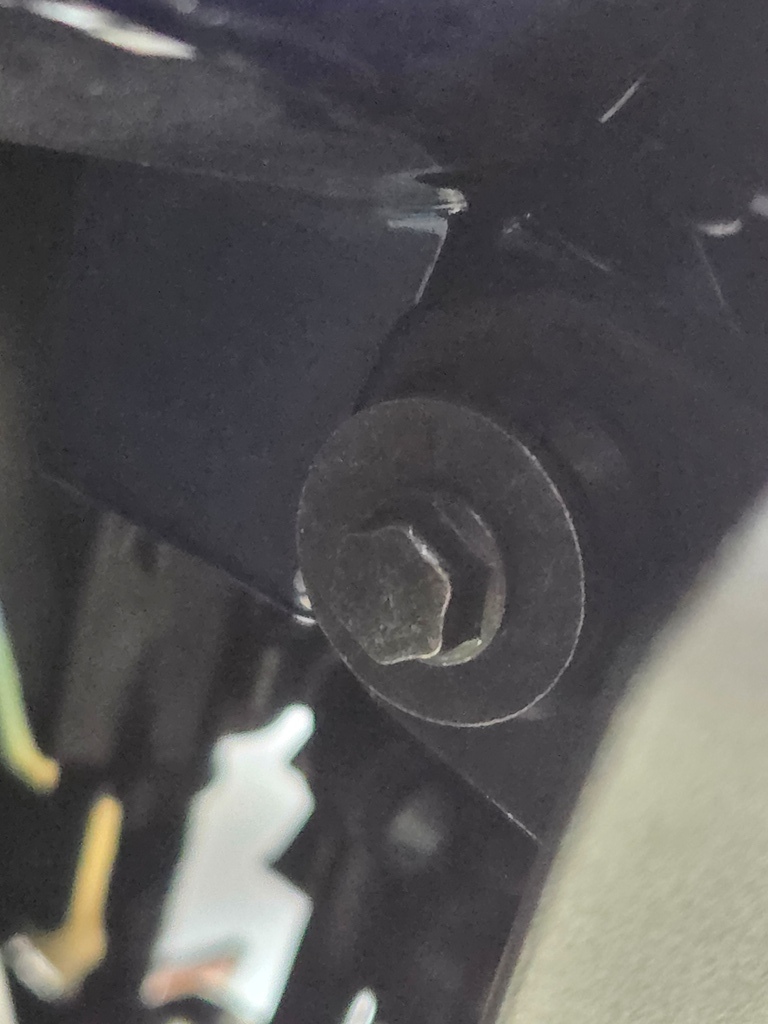

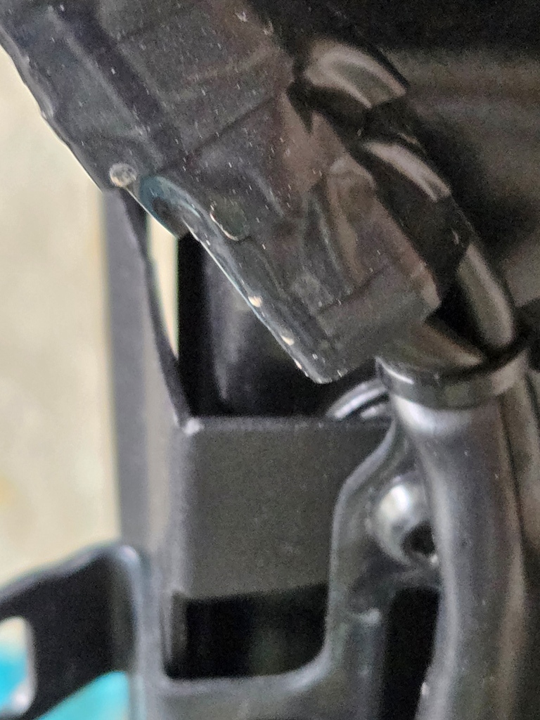

    Heute war es mir warm genug und ich habe den Kühlerschutz montiert. Vorab, für €16,04 inkl. Versand, passt der haargenau.
    Gegenüber dem Modell 22 https://www.youtube.com/watch?v=RZWQcCo-b_M ist die 25er etwas anders.
    Es gibt nun 2 Schrauben, vorne sichtbar mit Inbus 4 und Richtung Sitz versteckt ein Außensechskant 8. Die 2 Klemmen sind gleich.
    Großer Abstand zum Kühler besteht auch, sodass genug Luft dazwischen zirkulieren kann. Ist ein Schutz von vorne gegen Fremdkörper und den ganzen größeren Viecherzeug.
    Vorab bin ich mal zufrieden und schaue mir damit mal die Saison an.

    Puh, bei den billigen China-Gittern ist der Durchlass eigentlich immer zu gering. Das sieht bei dem genauso aus. Auch wenn das Blech etwas weiter weg vom Kühler montiert wird, wird der Luftdurchfluss nicht den fehlenden Luftdurchfluss auf der Front kompensieren können. Ich würde an deiner Stelle auf jeden Fall im Sommer die Temperatur im Auge halten .... oder ein ordentliches Kühlergitter kaufen.
    Bei den zu erwartenden hohen Sommertemperaturen ist ein ordentliches Kühlergitter nicht zu unterschätzen.

    Sry, aber du hast keine Ahnung. Du kritisiert scheinbar gern über Dinge, nur dem Kritisieren zu liebe. Etwas vertieftes Wissen über Thermodynamik und Strömung würde dir zu mehr Verständnis helfen. Dazu, gestern mit dem Ding gefahren und die selbe Temperatur in der Anzeige, aufs Grad genau, bei gleicher Lufttemperatur (15°C) zu vorgestern. Exakt 76°C im Kühlwasser.
    Du kaufst dir was ordentliches und ich mach was ich will, mit oder ohne deiner Meinung. :handgestures-thumbupright:
