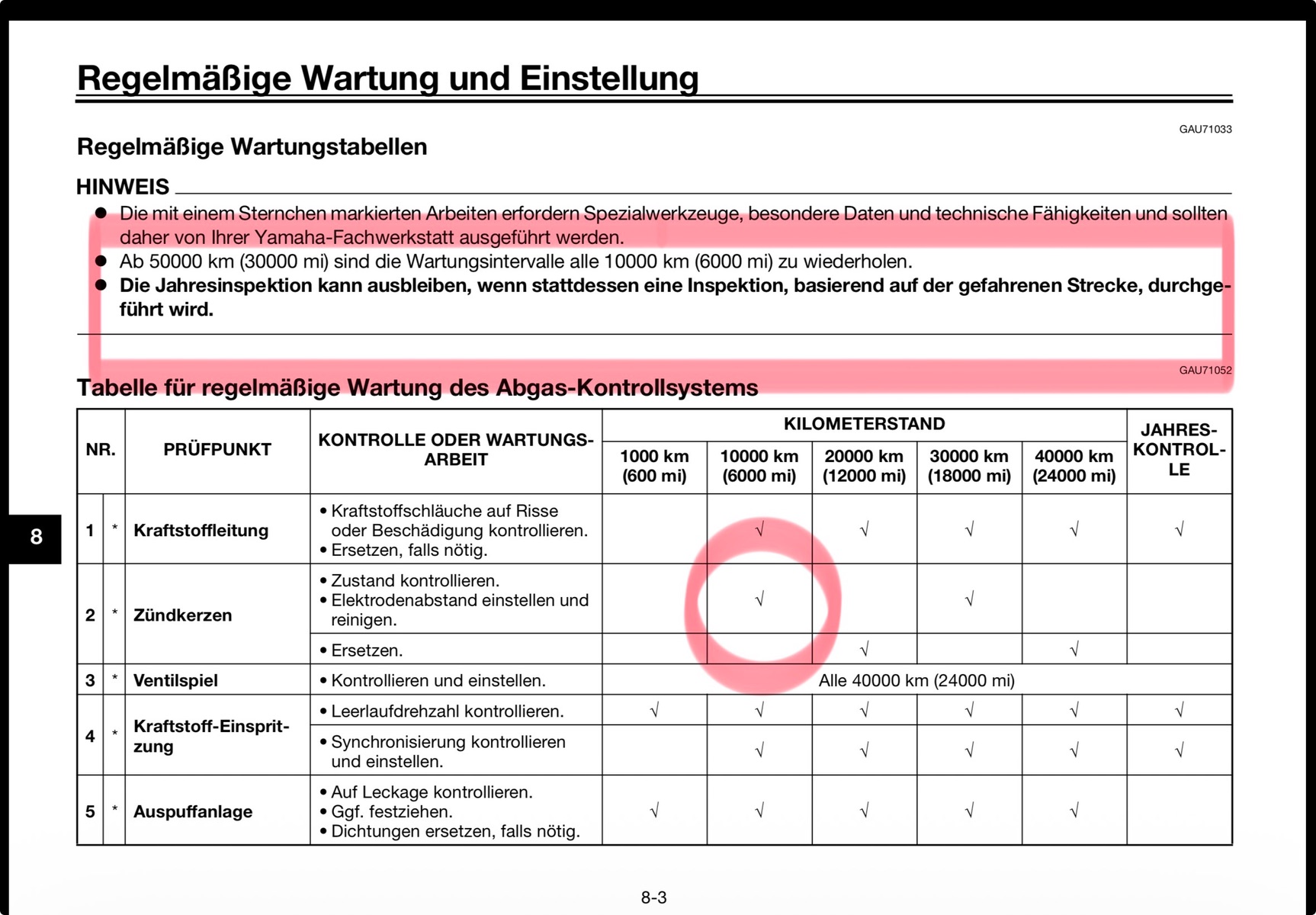

Doch musst du (streng genommen) ...
Spätestens 1 Jahr nach der letzten Inspektion wäre die nächste Jahresinspektion fällig, fährst du in diesem Zeitraum jedoch 10.000km, erfolgt diese Km-Inspektion und DANN entfällt dafür die Jahresinspektion ...
Ob Yamaha aber jetzt wegen 1 Monat Überzug rumstresst ... naja ... ich musste auch mit meiner letztes Jahr im März zur Jahresinspektion und im September dann zur 10.000er Inspektion

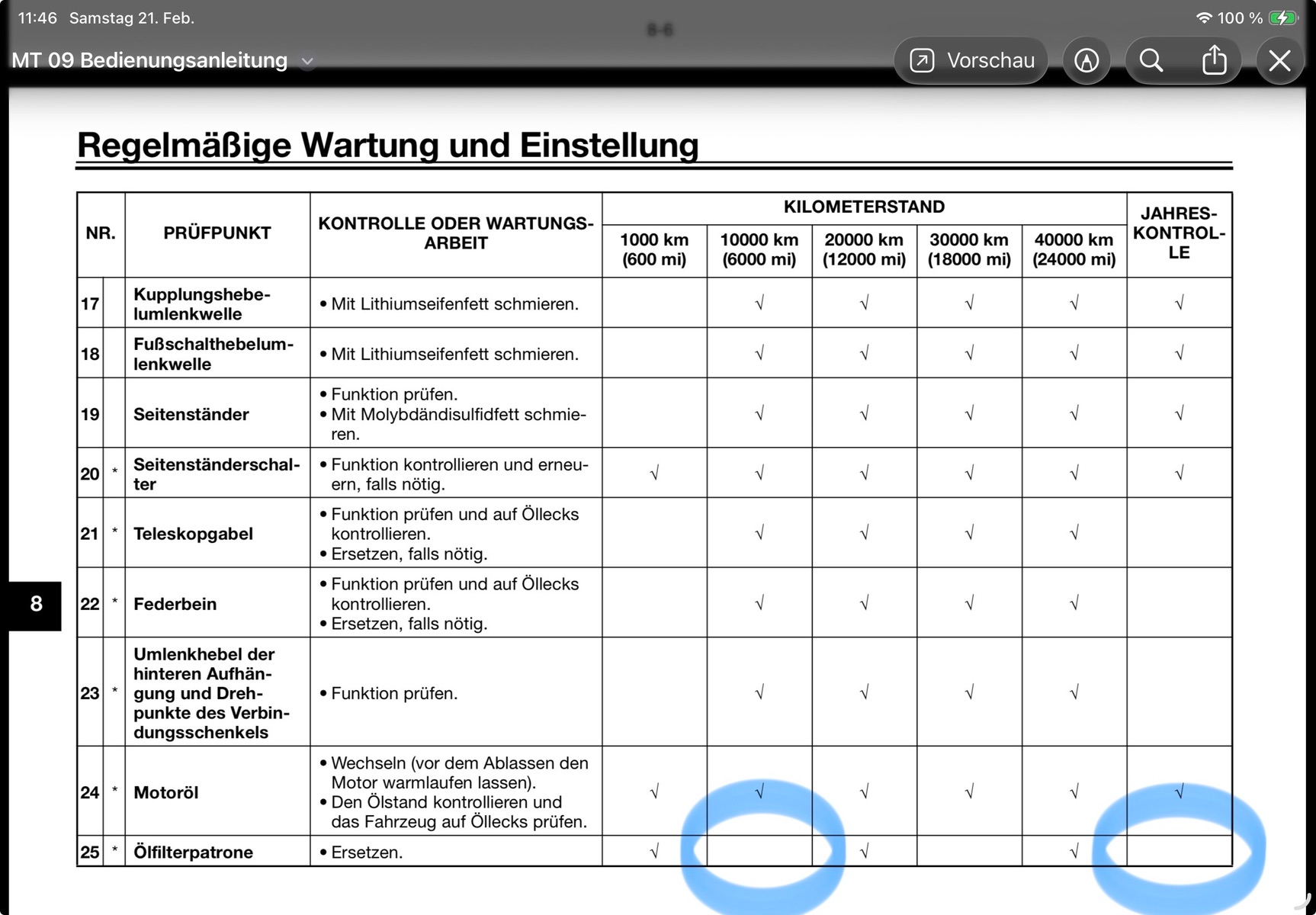

Sprech das mit deinen Freundlichen ab und fahr noch nen Monat.
Dann lässt Du die !0000er unabhängig von deinen Kilometerstand machen.
Sollte wohl keine Schwierigkeiten geben. Die Jahresinspektion und die !0000er(30000) unterscheiden sich kaum voneinander

#8 war mehr auf die Aussage von Triple/one bezogen, als er meinte, die Jahresinspektion würde im Falle des früheren Eintretens die 10.000er ersetzen ...
Und ja, das mit dem Vorziehen bei dem Km-stand geht natürlich auch
