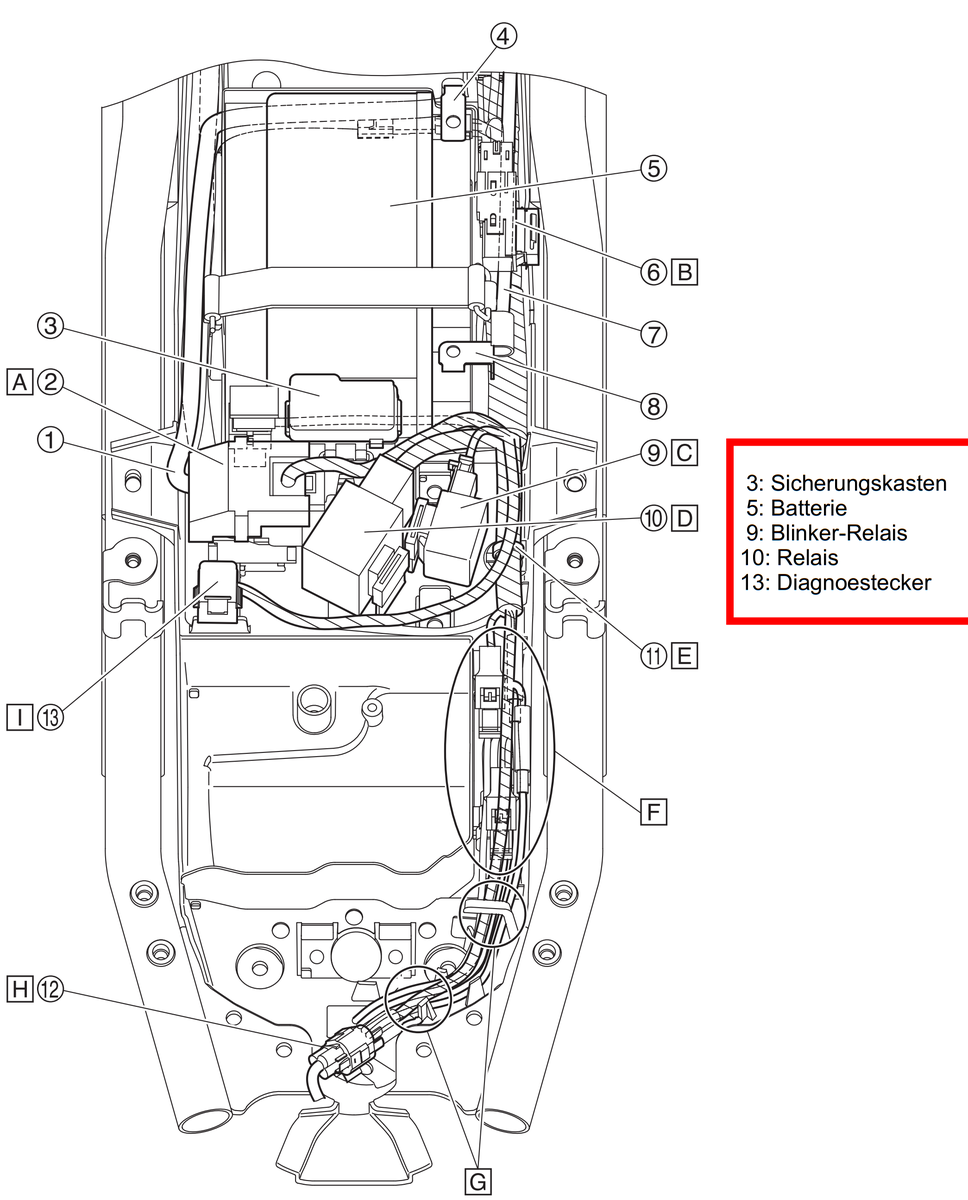

#43 Wie gesagt ich habs i.wie anders dran bekommen und es funktioniert. Das Teil war ne Empfehlung hier im Forum und stammt von Amazon.
Ich glaub ich habs mit Gummi-Nuppis entkoppelt angeschraubt, orig. isses in so ne Gummikappe gesteckt. Genau weiß ichs aber ned mehr. Definitiv keine Raketenwissenschaft. Wichtig ist nur die Steckerkompatibilität. Der Rest passt dann schon. Stecker sinnvollerweise immer von unten einstöpseln, dann dringt i.d.R. auch kein Wasser ein.

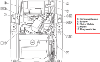

Da findeste die Einbaustelle:
#44 Alles anzeigenWie gesagt ich habs i.wie anders dran bekommen und es funktioniert. Das Teil war ne Empfehlung hier im Forum und stammt von Amazon.
Ja das ist für die MT! Da ging das bei mir auch so. Aber brauchte das für die EN500C. Da soll das angeblich etwas anders sein wegen nur der einen gemeinsamen Blinkerleuchte für li/re 🤷🏻♂️
