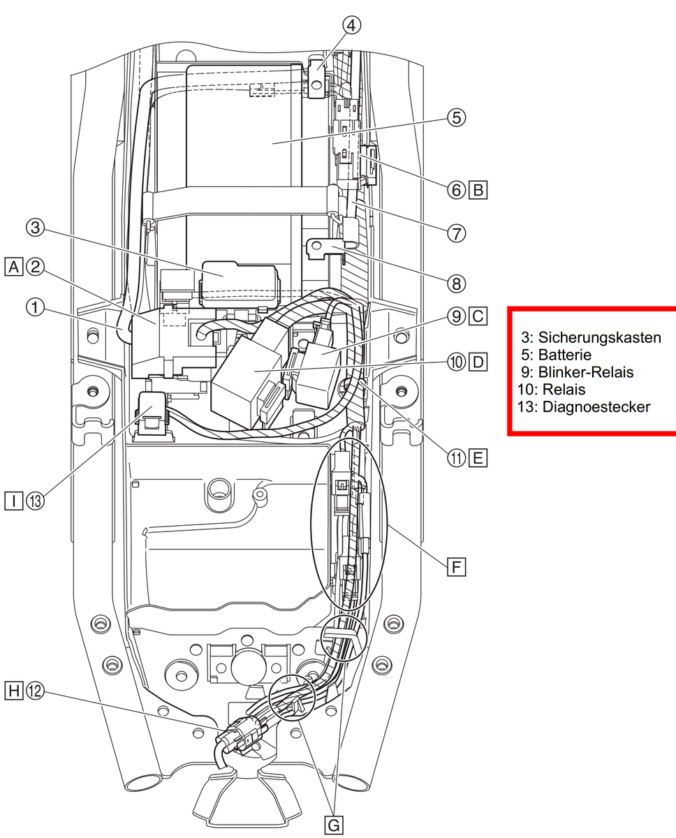

    Ich will dir dein Kellermann wirklich ned madig machen.
    Aber die Installation setzt tazesächlich keinen Elektro-Nobel-Preuß voraus:
    Sattel runter, Relais in Gummipuffer finden, aushängen, Stecker ab, Stecker aufs Neue, in Gummipuffer, ferddisch.
    Könnte sein, dass das Neue etwas anders zu befestigen ist, aber egal, das ist mit bissi rumprobieren leicht lösbar und hat mir eMatic-Kenntnissen nickes zum tun.
  • #42
    Bei der MT gab es bei Louis auch direkt ein „plug‘n play“ Relais. Aber bei der alten EN500C konnte mir bei Louis das keiner sagen. Einer bei Louis meinte dass für dieses alte Modell nichts passendes geben würde. Meinte könnte Probleme mit der einen Blinkerkontrollleuchte geben. Der klang jetzt aber auch nicht wirklich „fachkundig“. Meinte nur der Kellermann wäre die sicherste Wahl um nich nochmal wiederkommen zu müssen. 🤷🏻‍♂️
  • #43
    Wie gesagt ich habs i.wie anders dran bekommen und es funktioniert. Das Teil war ne Empfehlung hier im Forum und stammt von Amazon.
    Ich glaub ich habs mit Gummi-Nuppis entkoppelt angeschraubt, orig. isses in so ne Gummikappe gesteckt. Genau weiß ichs aber ned mehr. Definitiv keine Raketenwissenschaft. Wichtig ist nur die Steckerkompatibilität. Der Rest passt dann schon. Stecker sinnvollerweise immer von unten einstöpseln, dann dringt i.d.R. auch kein Wasser ein.
    Da findeste die Einbaustelle:
  • #44
    Ja das ist für die MT! Da ging das bei mir auch so. Aber brauchte das für die EN500C. Da soll das angeblich etwas anders sein wegen nur der einen gemeinsamen Blinkerleuchte für li/re 🤷🏻‍♂️
  • #45
    Da ändert sich sehr wohl etwas. Bei Parallelschaltung von Verbrauchern ist der Gesamtwiderstand kleiner als der kleinste Einzelwiderstand; das bedeutet, dass die Mindestlast für ein Relais nicht erreicht wird und somit das Relais nicht korrekt arbeitet. Eine Addition der Widerstände gibt es nur bei einer reinen Reihenschaltung der Widerstände.
