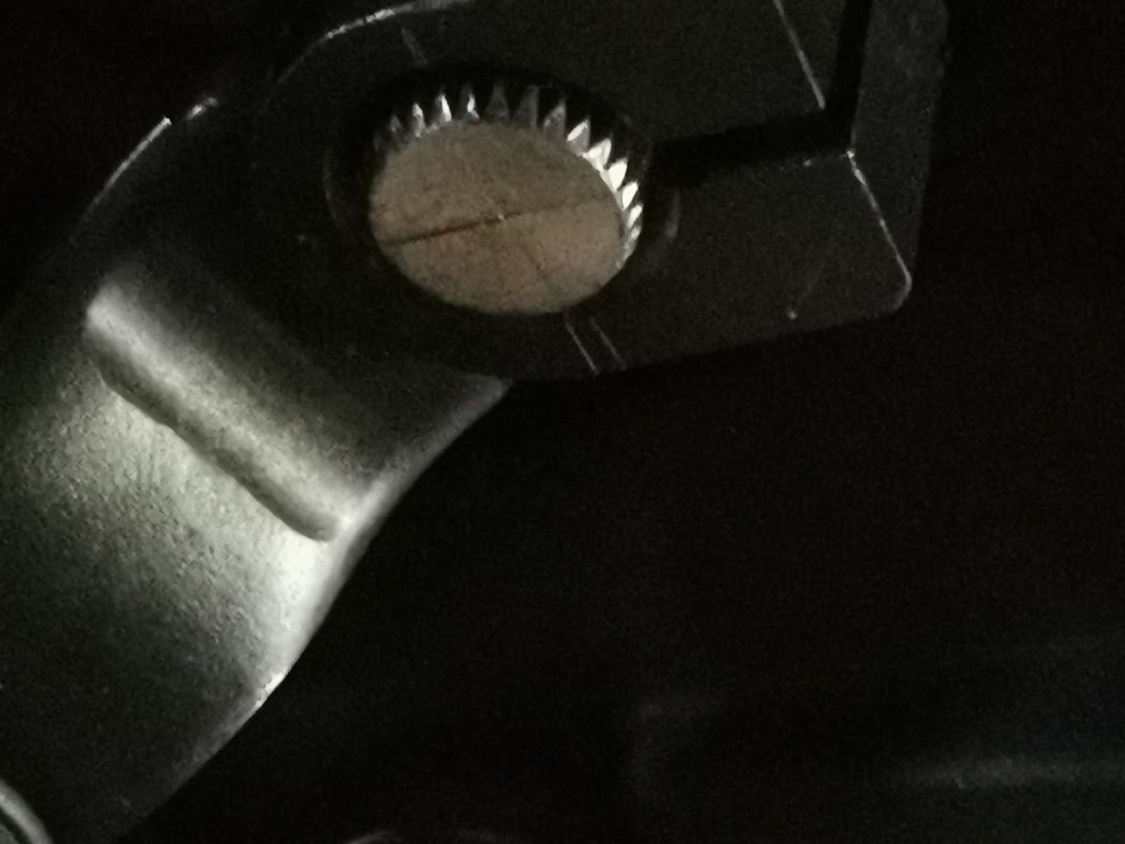

    Die Original Übersetzung ist 16 zu 45,das stimmt. Die vordere Ritzelabdeckung lässt sich ganz einfach entfernen. Nur um das Schaltgestänge abzunehmen, muss man auf die Markierung achten, oder selbst eine machen.
    Ich habe dir ein Bild davon gemacht.
