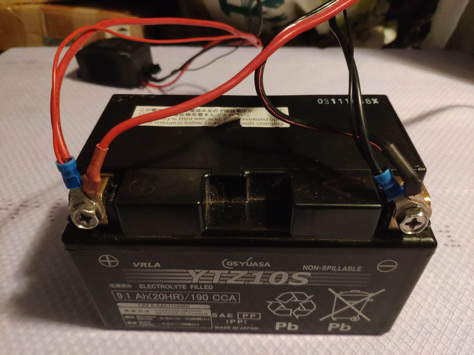

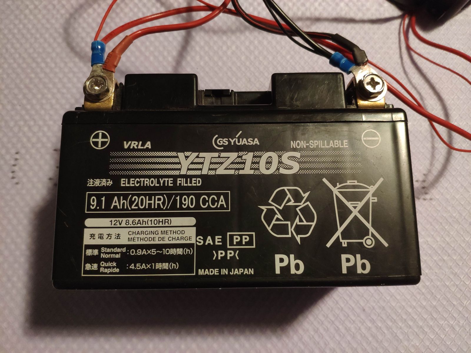

    Dann opfere ich mal und liefere die von Qickshifter erbetenen Bilder.
    Bildbeschreibung beachten! Die auf den Bildern an der Batterie angeschlossen Kabel entsprechen Rot = Plus und Schwarz = Minus.
    1. Batterie in der Ausgangsposition (Pluspol links)
    2. Batterie im fälschlicherweise stehend eingebauten Zustand
    Damit die Pole im Batteriefach, von der Seitenständerseite gesehen, hinten sind, muss die Batterie horizontal um 180 Grad (links oder rechts herum) gedreht werden. Und schon haben Plus- und Minus-Pol die Seiten getauscht und es ist alles für einen schadenbringenden Batterieanschlüsse vorbereitet.
    So sollte das also nicht aussehen ❗
    3. Korrekte Einbauposition, liegend, Pluspol links (von der Seitenständerseite aus betrachtet).
    Um diese liegende Batterieposition herzustellen, ist die Batterie aus der Ausgangsposition (siehe Bild 1) lediglich vertikal um 90 Grad nach hinten zu kippen.
    Hierbei kommt es nicht zu einem seitlichen Tausch der Batteriepole. Plus bleibt hierbei richtigerweise auf der linken Seite.
