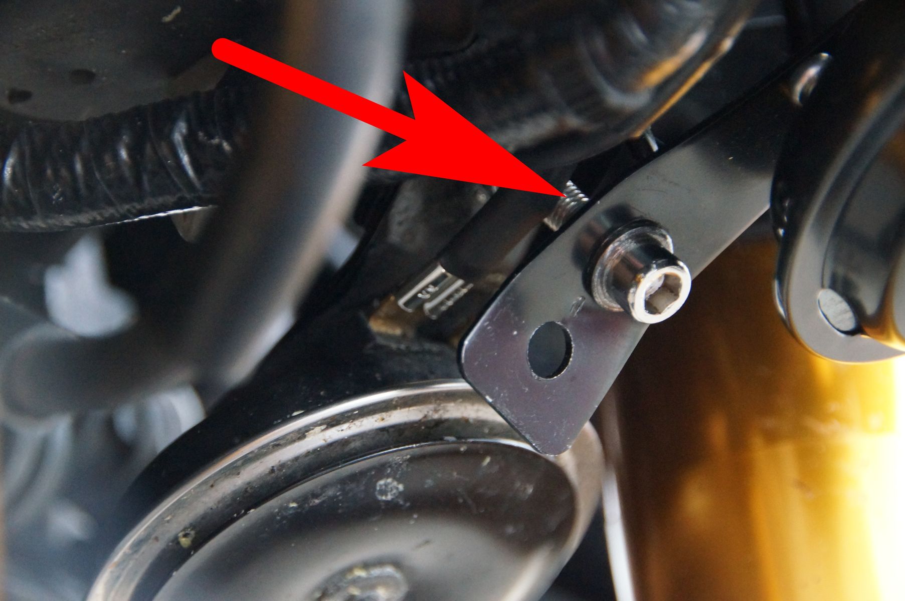

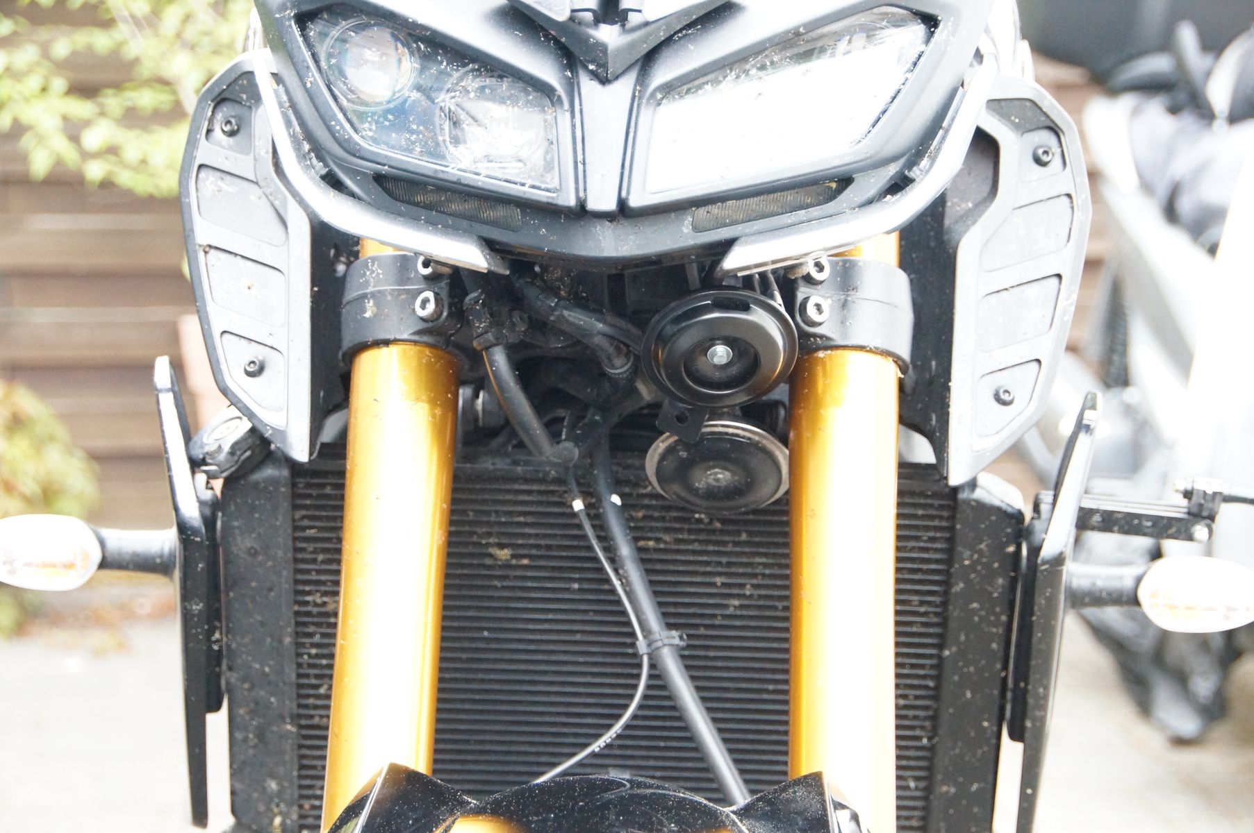

    Ne Zweiklang-Hupe ist deutlich besser wahrnehmbar, also schnell mal nen zweiten Klang angeschraubt.
    Als erstes n Adapterkabel anfertigen:
    • 2x Kabelschuh, 4x Stecker gekrimpt in schwarzen Schlumpfschlauch versenkt.
    • Kabellänge 1x ~10cm 1x ~5cm Y-mäßig an den Steckern verbunden
    • einfach parallel geschaltet (Sicherungen bleiben drin, rsp. fliegen ned raus)
    Befestigungspunkt:
    ja, es gibt sie, die 3 Minuten-Instant-Fixierung:
    Orig. Befestigungsschraube der Yam-Hupe (am 'dünnen' Blechstreifen) gegen ne ca. 8cm lange Edelstahl Inbus ersetzen.
    So it huddel:
    • U-Scheibe, dann Inbusschraube durch Blechstreifen der Zusatzhupe stecken
    • U-Scheibe drauf, selbsstichernde Kontermutter dagegen schrauben (noch nicht anziehen)
    • zweite Kontermutter ca. 3cm drauf
    • U-Scheibe, orig. Hupe aufstecken
    • Inbus eindrehen, bis die 2. Kontermutter leicht aufsitzt
    • 2. Kontermutter kontern (macht se am liebsten)
    • dann Kontermutter der Zusatzhupe dto.
    • ferddisch
    • Am einfachsten erst den Kabelkram aufstecken (ggf. Kabelschuhe vorher bissi wg. Schwergängigkeit zusammenquetschen)
    • Und bei der Konterei funzt n 10er Gabel mit möglichst wenig Fleisch am besten.

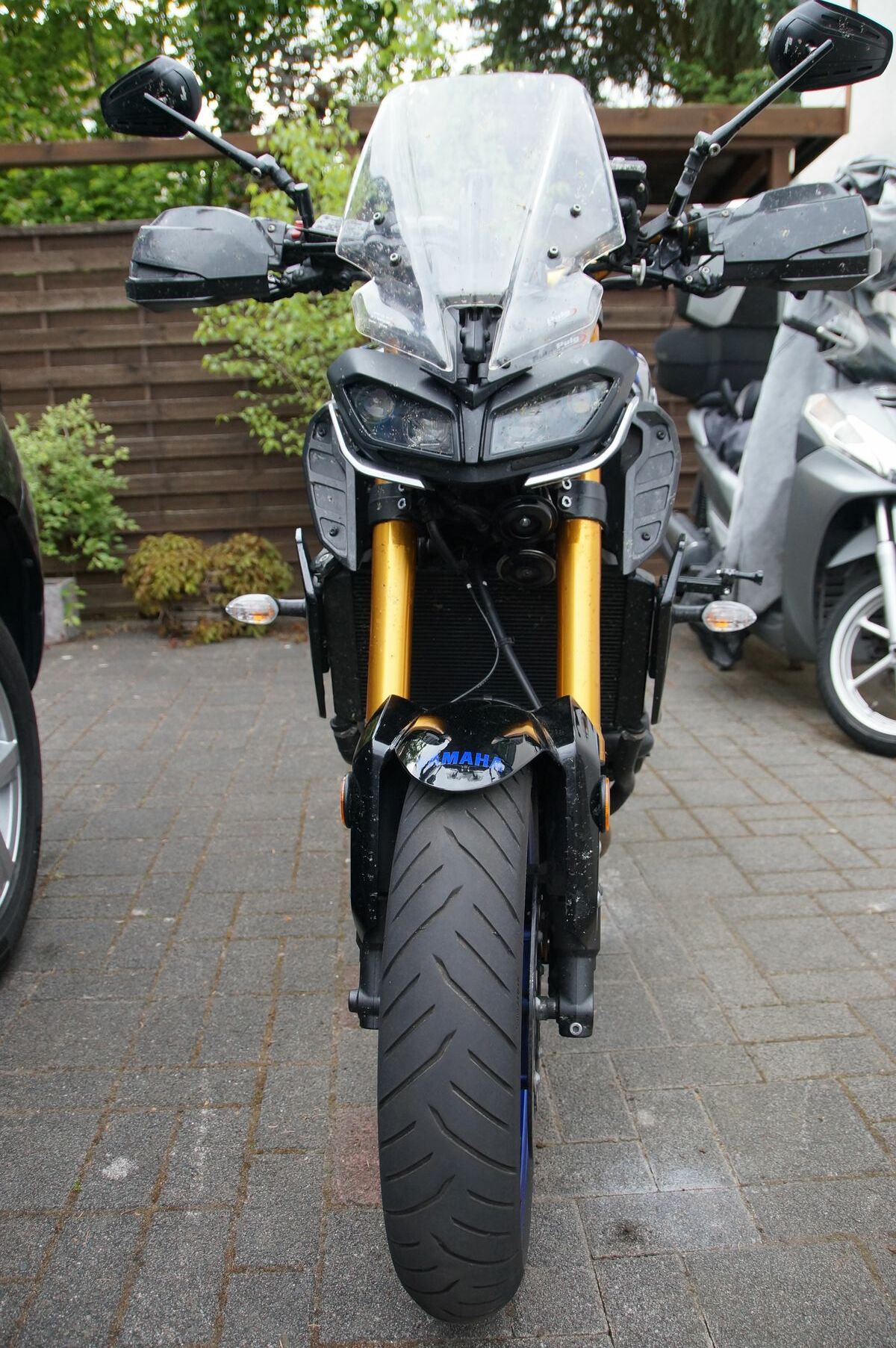

    Klar, hätt ich auch bisi putzen gekonnt -mach ich später.
    Wie auch immer, die Hörner sind quasi unsichtbar, hätt ich das eine Bild zur besseren Ansicht nicht überbelichtet.
    Ja, ich hätte den Blechstreifen des Zusatzhorns kürzen gekonnt.
    Dann wär aber auch Korrosionsschutz erforderlich gewesen, so nicht :P. Und hey, mer siehts eh ned.
