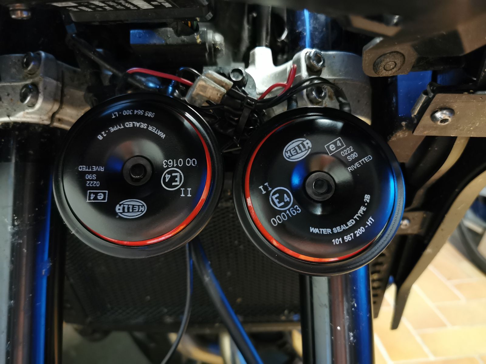

    Für 12,18 € konnte ich nicht widerstehen und hab die hier eingebaut. So viel Spaß für so wenig Geld. Einfach den bestehenden Halter etwas modifiziert und neue Anschlüsse gemacht. Fertig. Macht einen Höllenlärm.

    Brauchtest du dafür auch das Relais?
  • #200
    Für die Hupen brauchste kein Relais. Nicht mal für ne Stebel. (Ich hab zwei Hupen + Stebel)
    Selbst wenn die sagenhafte 120W (10A) verbraten würden, kannste noch 70cm mit dem dünnsten Kabel (0,5) anschalten.
