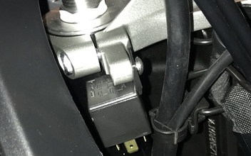

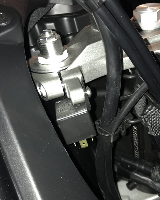

    So wenn man nicht vor lauter hin und her Dreherei beim Relais dann + und Masse des Tasters vertauscht :D, hupt die (Einzel-)Hupe auch wie gewünscht.
    Bin noch nicht so ganz glücklich mit der Art und Weise wie die Ader von der Batterie verläuft, hatte aber am WE weder Zeit noch Lust die Verkleidung runter zu machen, damit es "schön" wird.
    Jetzt muss nur noch der DHL Mann 2x klingeln und die HF80/2 abliefern und dann wird sich zeigen, ob sich das final alles wie gewünscht ausgeht. :)

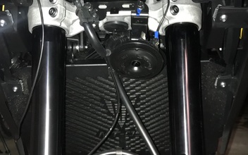

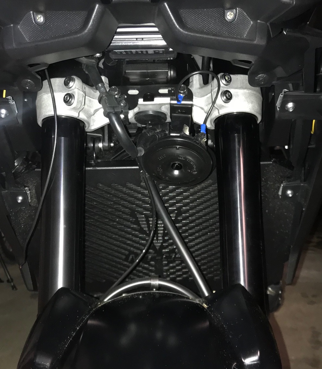

    Man bekommt 2 HF80 Töner nebeneinander hin, ohne das was kollidiert.
    Nur entsprach das Ergebnis nicht meiner Wunschvorstellung und der Ausleger der Halterung für den zweiten Töner würde im Fahrbetrieb mir zu sehr schwingen. Würde man mit dickerem Stahl wohl in den Griff bekommen, optisch wäre das dann aber immer noch kein Leckerbissen.
    Insofern ist es jetzt auch die „einseitige“ Lösung geworden - und ja ist auf dem Bild nicht zu sehen, aber es sind 2 Töner. ;)
    Die Kabelage wird noch schön gemacht, aber jetzt wurde es in der Garage gerade zu kalt.
  • #170
    ... ich habe es mir fast gedacht :eusa-whistle:
    Deine jetzige Lösung hatte ich ja auch, war mir aber dann zu „auffällig“.
