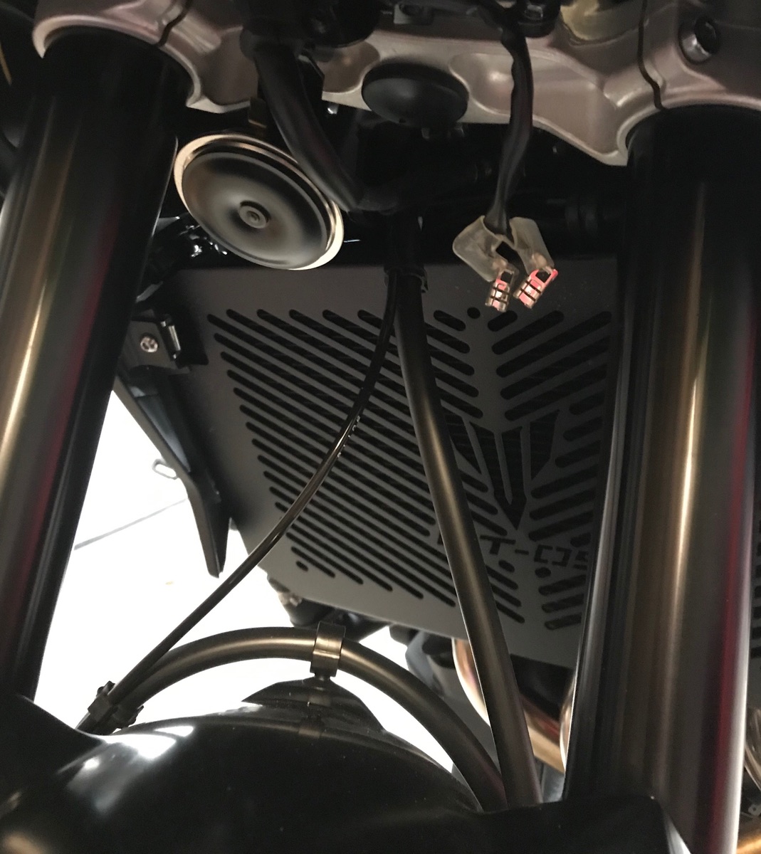

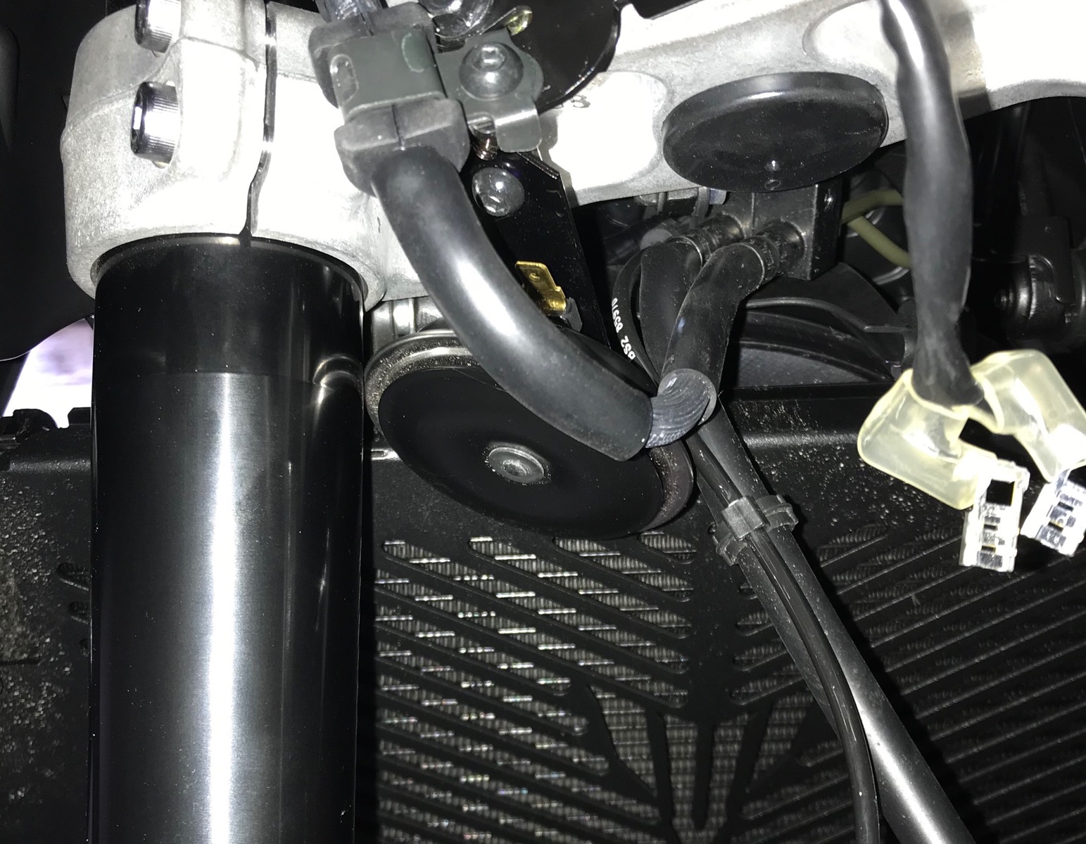

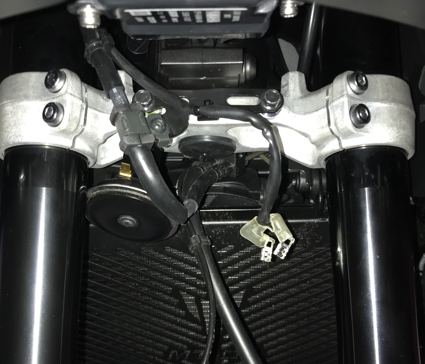

#154 Ich brauche kein anderes Relais. Habe die Hörner parallel angeschlossen und tönt zweistimmig und sehr laut
Du hast aber ein Relais dazwischen, oder wie ist das jetzt zu verstehen?
#155 Ich brauche kein anderes Relais. Habe die Hörner parallel angeschlossen und tönt zweistimmig und sehr laut
Die Art des Anschlusses verringert deshalb doch aber nicht die Stromaufnahme der Töner. Wenn die Töner je 5 A ziehen und Du hupst, dann gehen ~ 10 A über eine Leitung die nur mit 7,5 A abgesichert und vom Leitungsquerschnitt dafür auch nicht ausgelegt ist.
Mal eben kurz hupen mag kurzfristig funktionieren, längerfristig haut es Dir die Sicherung durch oder die Kabel fangen an zu schmoren.Oder steh ich gerade auf dem Schlauch und Du meintest was ganz anderes?
#157 Wer hupt schon länger als zwei Sekunden
Die Sicherung hält. Der grösste Strom fliesst beim Einschalten und danach nimmt die Stromaufnahme sowieso ab.
Bis jetzt hatte ich damit keine Probleme.
Toni
..... Sicherung ist das Eine, der Querschnitt der Ader ein anderer! Dazu dann noch der Hupen-Taster, der sicherlich nicht für min. 10A ausgelegt ist.
Habe den Arbeitsstrom meiner Doppeltöner gemessen, 11,6A!
#159 Bis jetzt hatte ich damit keine Probleme.
Dann hast du ja Nebelhörner. Meine bleiben unter 5 A.
Wie war das noch gleich:
Spaß beiseite - ich sehe da jetzt auch nicht so die riesen Gefahr, allerdings sollte man wenn man solche Lösungen vorschlägt durchaus darauf hinweisen, dann kann jeder für sich selbst entscheiden ob er das so machen will oder nicht. Insbesondere teile ich da Trudis Ansicht, dass am ehesten wohl der Hupen-Taster dann die Grätsche macht.
Und da eine "Schaltereinheit links" mal mit schlanken +/- 120,- € als Ersatzteil zu Buche schlägt (davon ab, dass es doof wäre wenn man im entscheidenden Moment auf den Knopf drückt und nichts passiert) hat man mit den 10,- € an Materialkosten für Relais und Co. da sicher nicht am falschen Ende gespart.
Und das Du unter 5 A bleibst halte ich für eher unwahrscheinlich. Die Angabe von gerade mal 1,5 A (?) Deiner Töner halte ich für schlicht weg falsch. Außer die Chinesen bekommen es hin gleiche DB Leistung bei einem Viertel der Stromaufnahme rauszuquetschen.
