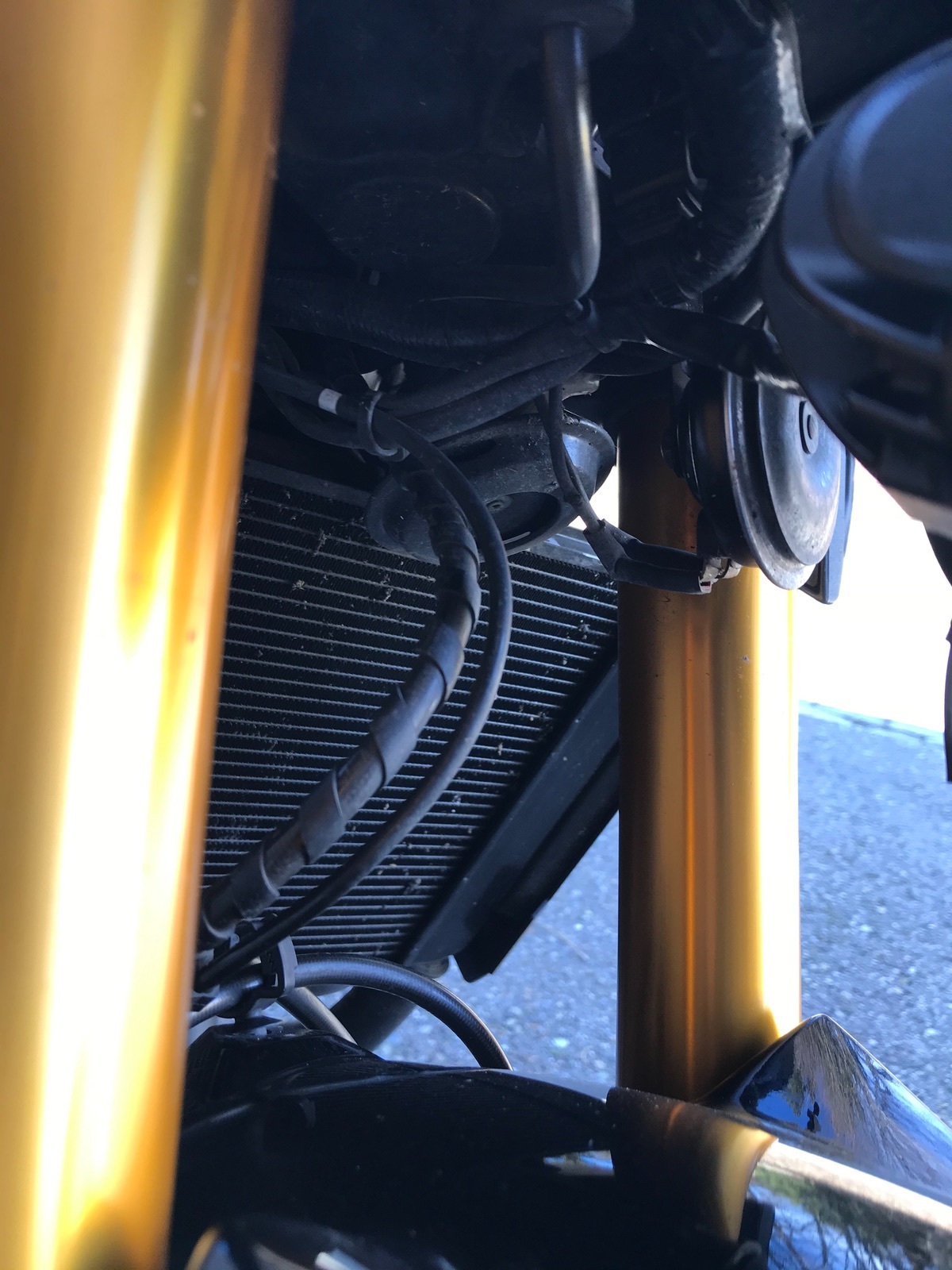

#143 Alles anzeigenSo, nochmals nachgedacht und für mich eine noch bessere Lösung gefunden.
Zurück aus dem Film:
“Männer die auf Mororradgabeln starren...“
bzw. zurück aus der Garage.Deine Lösung behebt das Platzproblem, ist optisch aber Geschmacksache, da die Töner ja jetzt vor statt hinter dem Holm sitzen und damit deutlich „exponierter„ sind. Gefällt mir persönlich nicht so.
Ich starte mal einen Versuch mit einem selbst gebauten gespielten Halter des Originals. Damit sollte es machbar sein Töner Nr. 2 auf der anderen Seite ebenfalls hinter dem Holm zu platzieren ohne das es Probleme mit dem Einschlag oder der Bremsleitung gibt.
Wenn das sich wie gewünscht ausgeht schaue ich dann mal ob ich das Relais da unter kriege. -
#144 .......Ich starte mal einen Versuch mit einem selbst gebauten gespielten Halter des Originals. Damit sollte es machbar sein Töner Nr. 2 auf der anderen Seite ebenfalls hinter dem Holm zu platzieren ohne das es Probleme mit dem Einschlag oder der Bremsleitung gibt........
Da wünsche ich Dir viel Glück, aber probiere es selbst mal. Ich bin gespannt auf dein Feedback!
Im übrigen verfälscht das Bild die ganze Sache etwas, die Hupe/n sitzen jetzt ein ganzes Stück höher, von vorne auf das Bike geschaut fallen diese beim 1. Blick nicht auf.

#147 So der erste Prototyp des Halters wurde noch mal überarbeitet - jetzt passt es:
„Neutrale“ Stellung:Lenkereinschlag rechts max.:
Lenkereinschlag links max.:
Ich werde den „Ausleger“ des Töners noch etwas modifizieren / verlängern und hinbiegen, dann kommt der Töner noch einen Tick weiter nach unten und man hat noch einen kleinen Sicherheitspuffer zum Kabel oder der Kühlerabdeckung.
