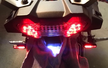

#32 So heute kam endlich der Adapterstecker, damit ich die Bremslichtfunktion der hinteren Blinker befeuern kann.
Prämisse war bei mir, dass ich nicht am Kabelstrang rumschneiden wollte, weshalb ich mir selbst ein Adapterkabel gebastelt habe was einfach zwischen gesteckt wird.Was soll ich sagen - erstaunlicherweise hat die Idee vom Reißbrett auf Anhieb auch in der Praxis geklappt. 😃

#35 Da fast jedes Auto heutzutage 3 Bremslichter hat lege ich die Vorschriften hier mal großzügig aus zumal ich die Blinker nur als extra Bremslicht verwenden will.
Und das ist das schöne an meiner Lösung - sollte Polizei oder TÜV meckern - zwei Stecker unter Soziusbank gezogen und alles ist wieder gut. 😉
