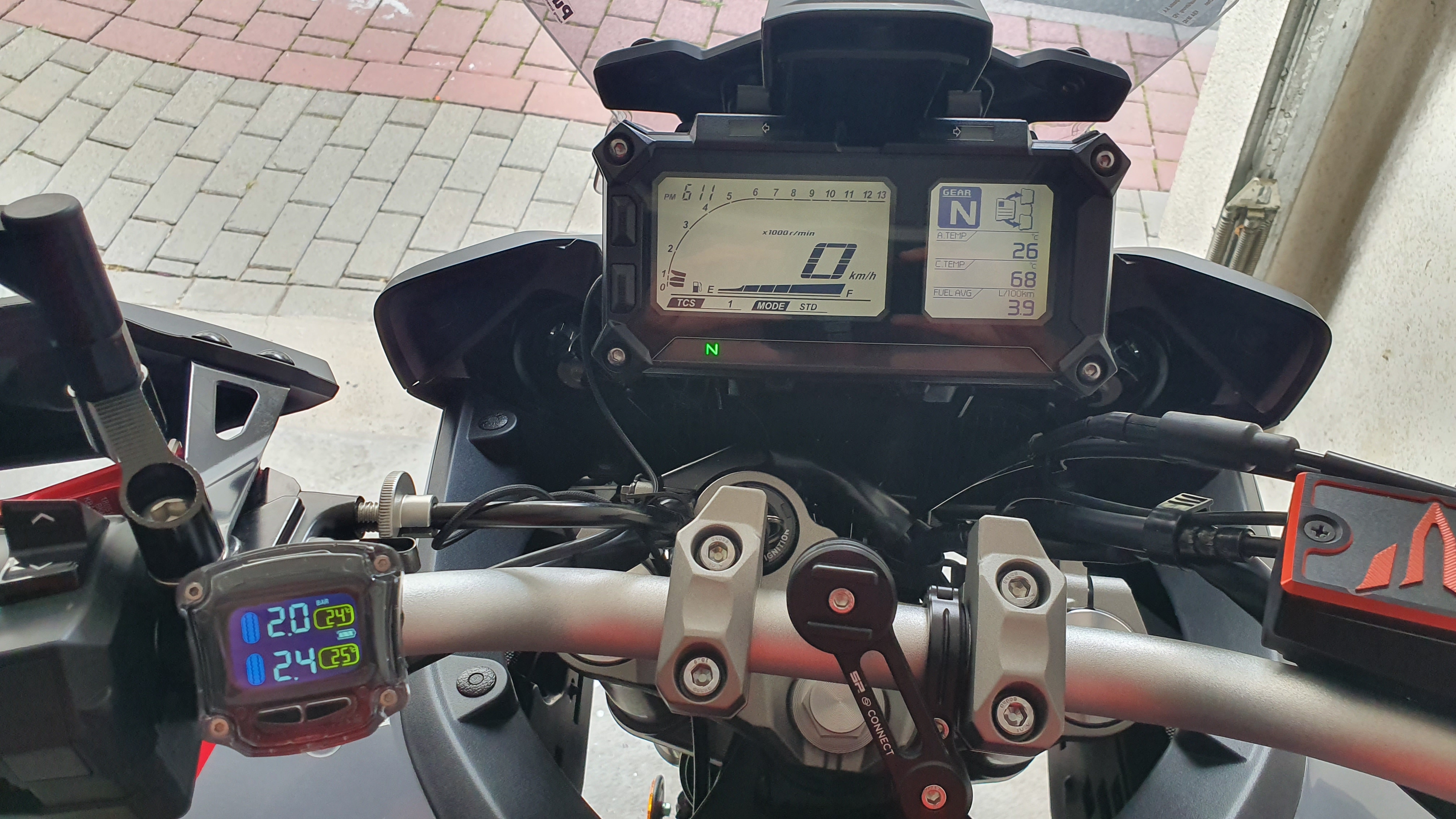

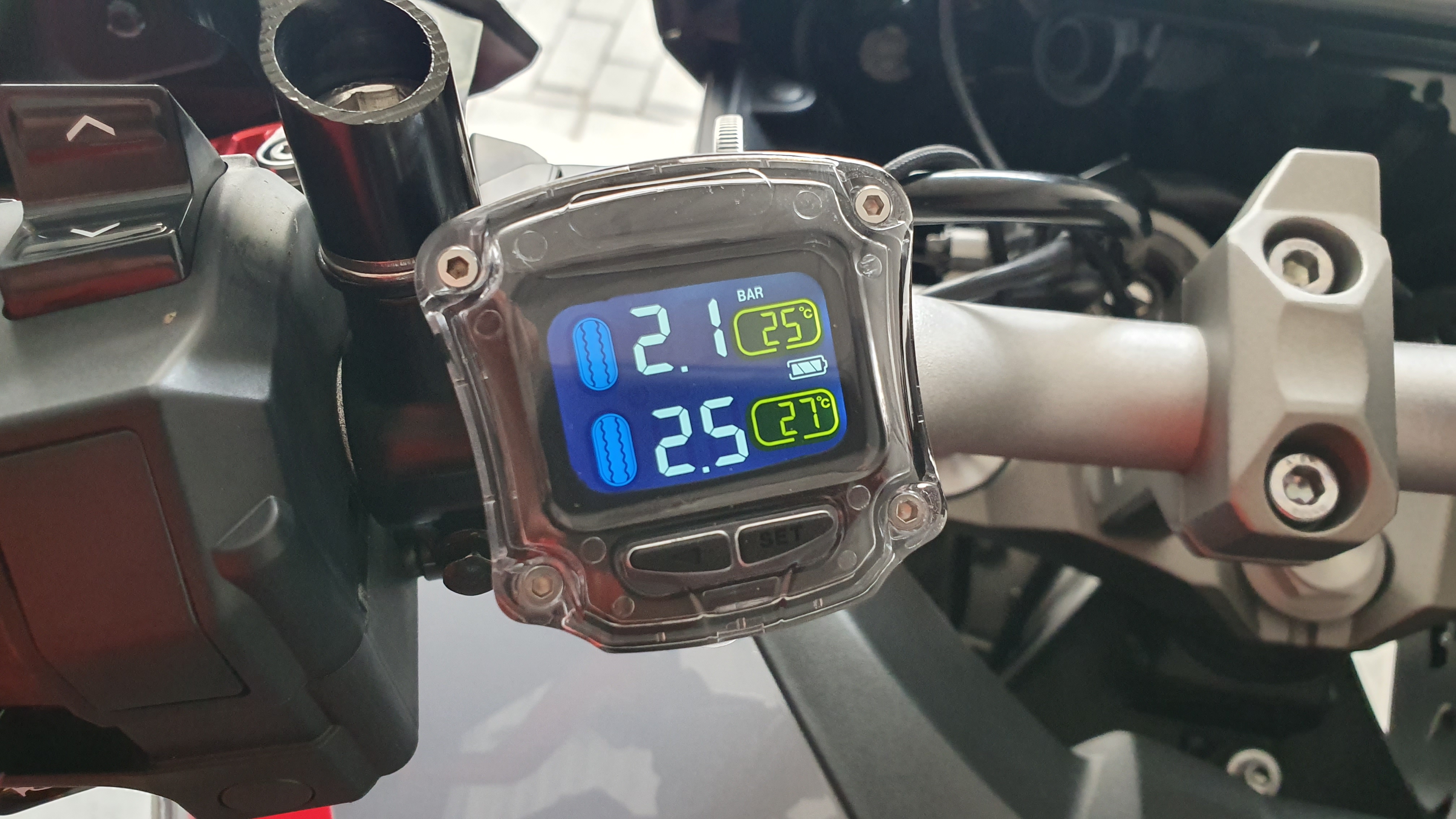

Da bei mir der Reifenwechsel anstand und mich die Sensoren auf den Ventilen gestört haben , habe ich die Sensoren in das Felgenbett geklebt . Dazu habe ich Stabelit Express von Henkel verwendet . Die Kappe der Sensoren habe ich dazu etwas an den Seiten abgeschliffen um sie in einer Gussmulden der Speichen weiter versenken zu können , die Reifen ließen sich danach problemlos montieren . Bei der heutigen Probefahrt arbeitete die RDKS so wie sie sollte , mit einem Unterschied : die Temperaturanzeige des Hinterreifens stieg wesentlich langsamer an , was meine Vermutung wohl bestätigt , das der Sensor auf dem Ventil durch Abwärme vom Motor und Auspuff verfälscht wird . Bei meiner FJR , auf der ich das selbe System montiert hatte bevor es auf bzw . jetzt in die MT kam war der Anstieg noch gravierender , obwohl die FJR wesentlich ruhiger bewegt wird ![]()

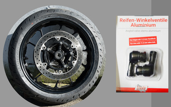

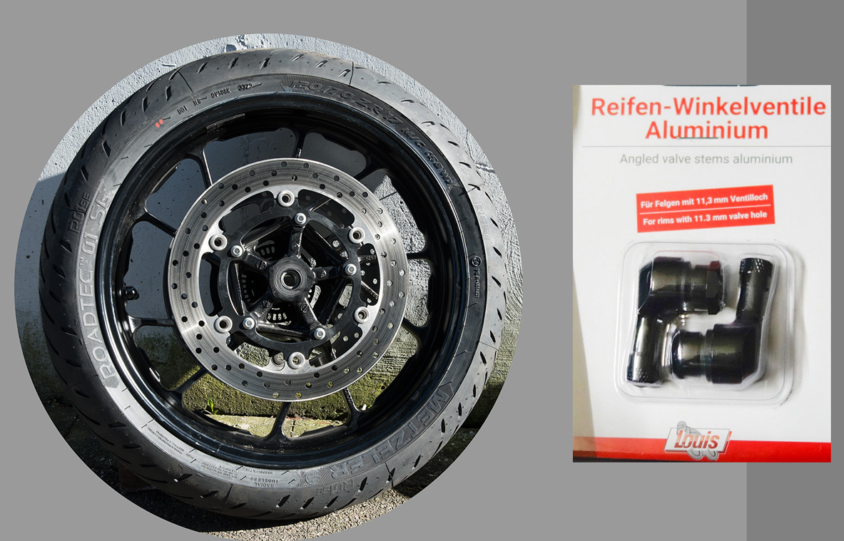

#38 Alles anzeigenDie Alu Eckventile zum einschrauben, haben einen 90 Grad Winkel. Es Ist also sehr wenig Platz zur Felge. Da das System einen größeren Durchmesser als die Ventilkappe hat, stellt sich die Frage ob das Rdks passt.

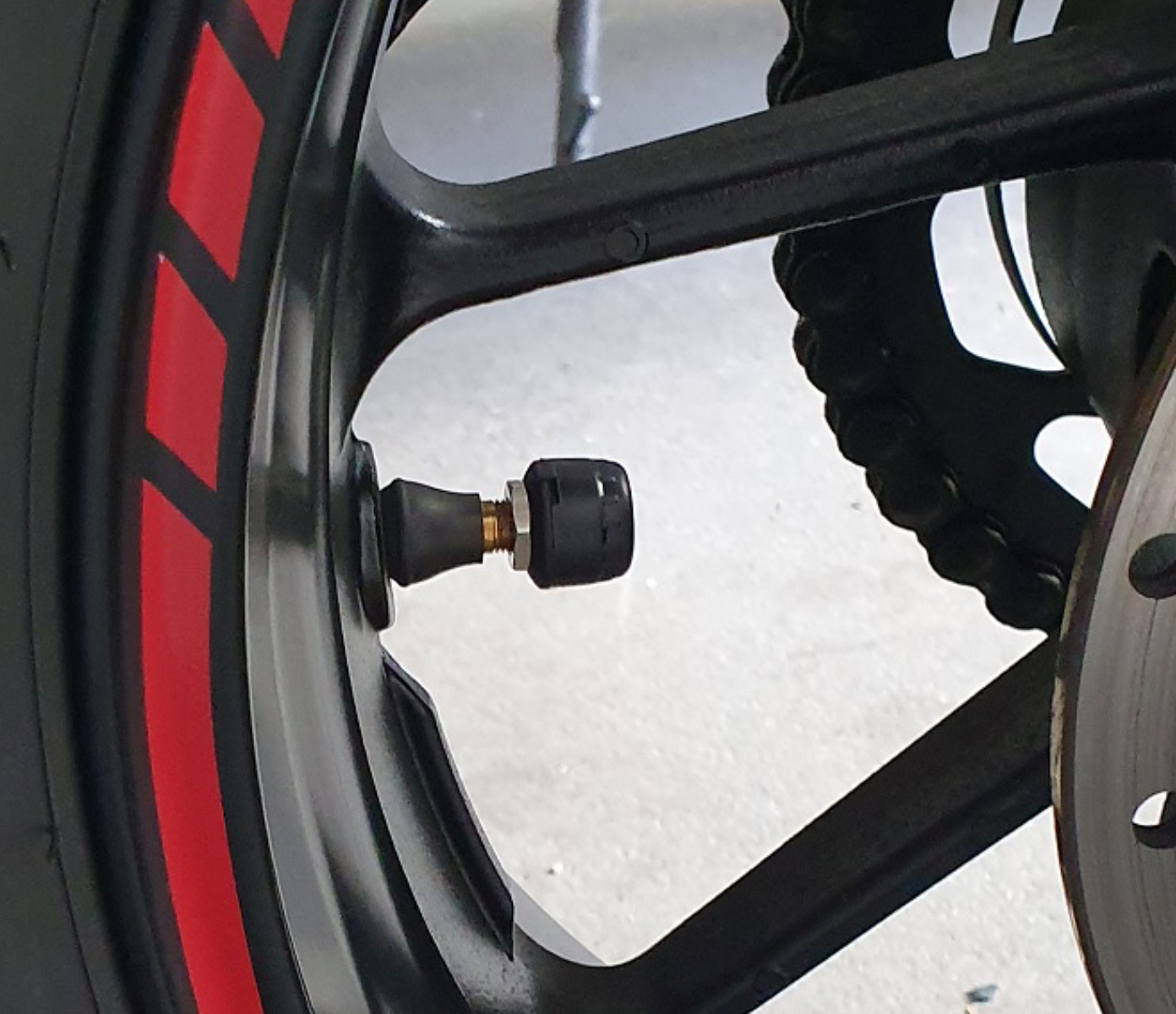

bei mir passt da soweit alles.
#39 quickshifter auf deinem Bild ist ein kurzes gerades Gummiventil abgebildet.Kein Eckventil?
@ wortex hast du Eckventile verbaut? Dann wäre es super wenn es passt.
Ich habe bereits ein rdks und Eckventile gekauft, wäre halt blöd wenn es dann beim Reifenwechsel nicht zusammen passt.
