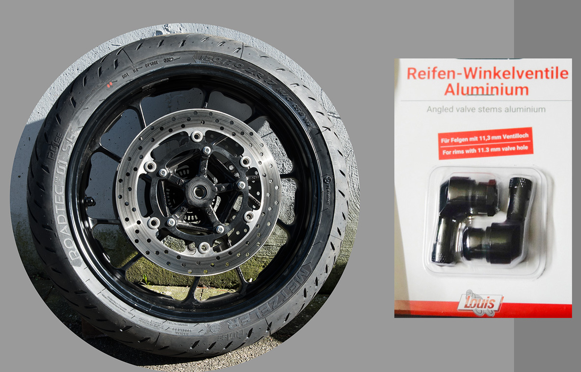

    Das ist das Ventil, mit dem RreifenDruckKontrollSystem. Das baut zwar deutlich voluminöser als ein normales gerades Ventil, sieht aber nicht aus als würde es in einem abgewinkelten Ventil eingebaut an die Felge stoßen.
    Nicht mehr hab ich gesagt.
  • #47
    Ich hab mir das nochmal angesehen. Die Felge hat "massig" Abstand.
    Neu auswuchten wäre je nach Gewicht erforderlich.
    Evtl. muss auch bedacht werden, dass im Hochgeschwindigkeitsbereich, abgewinkelte Ventile durch erhöhen der Fliehkräfte an ihren Enden zusätzlich belastet werden.
