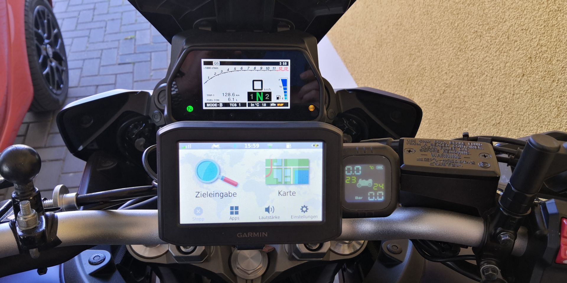

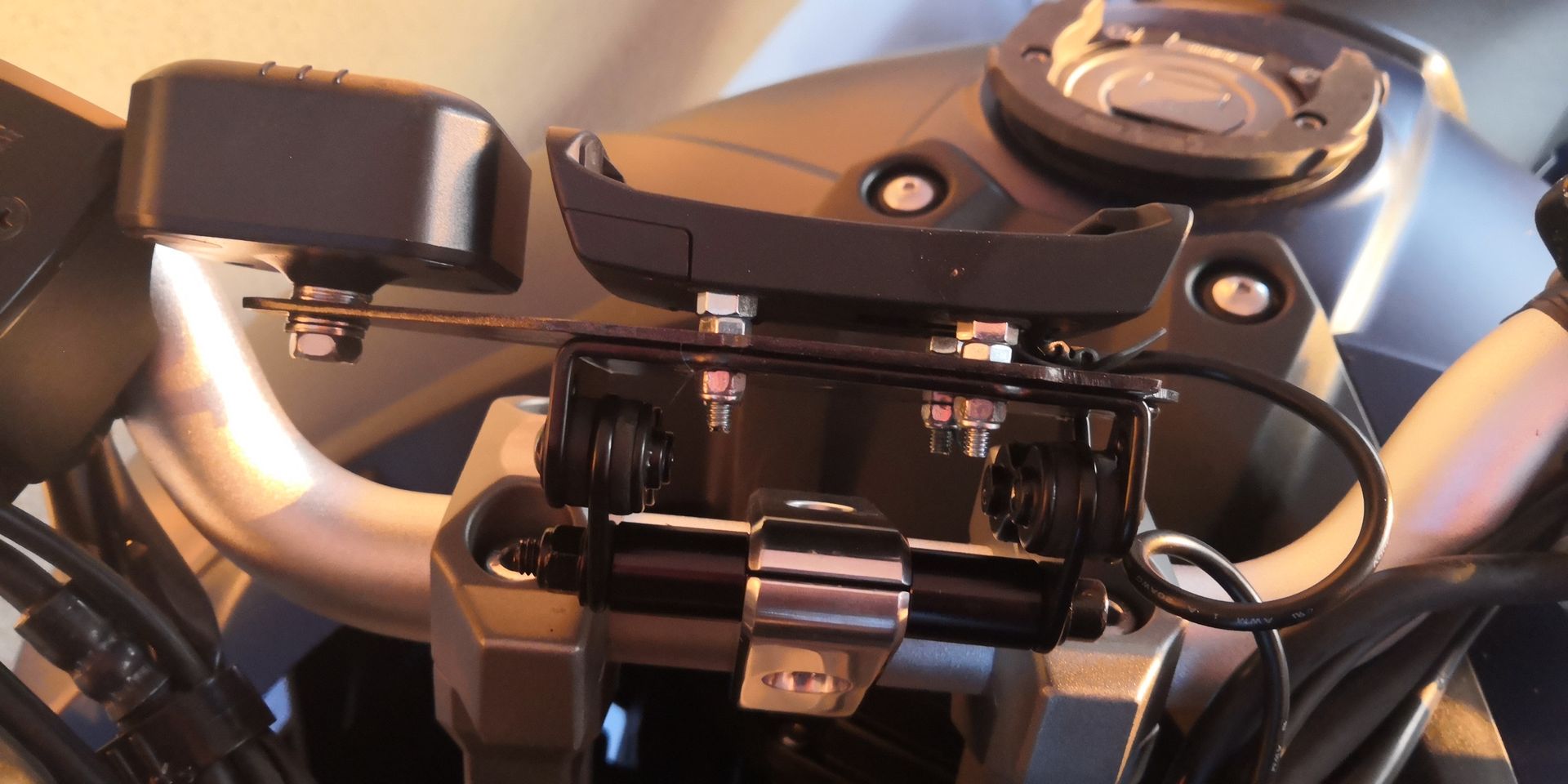

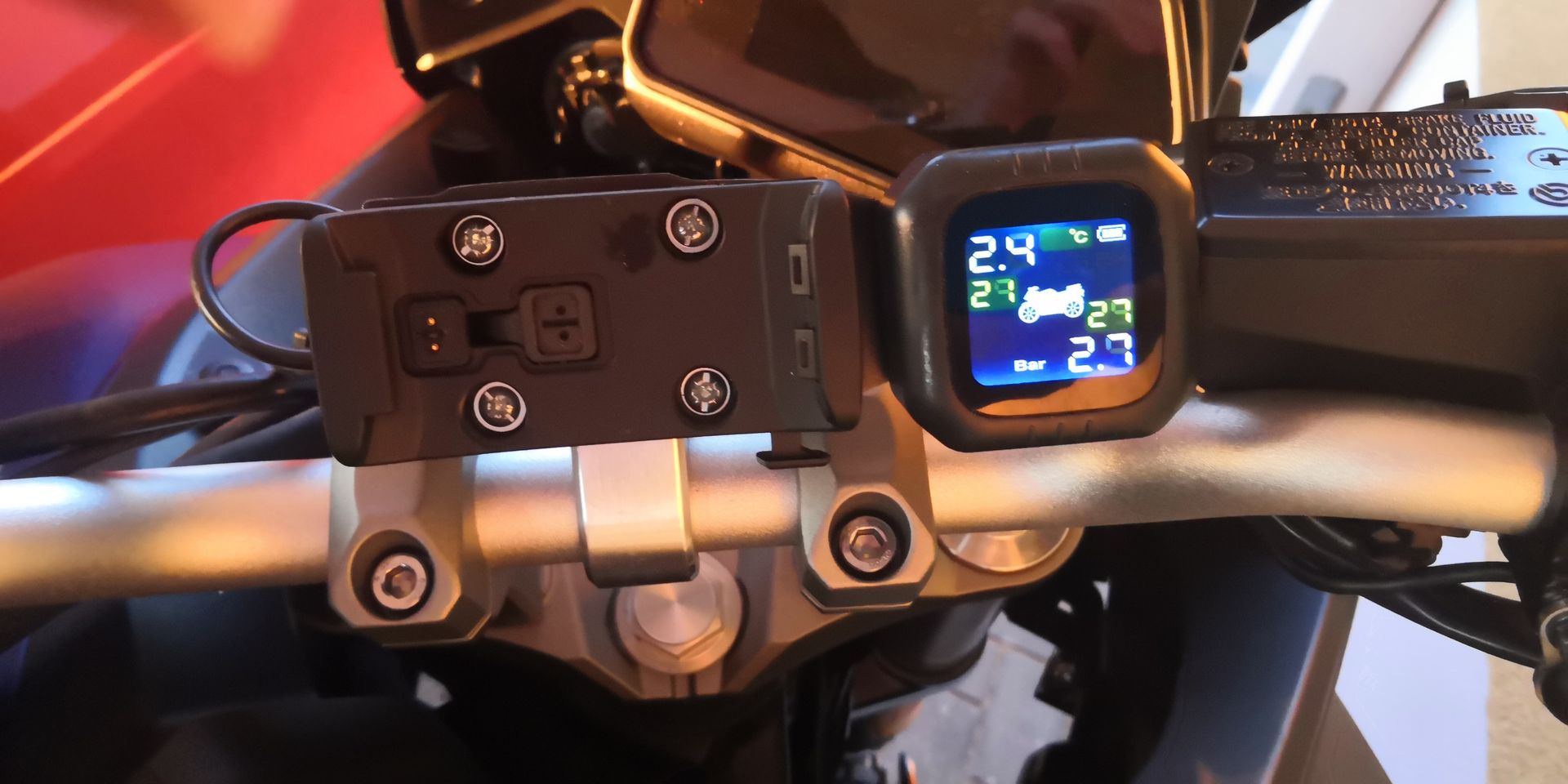

    Durch den Fred hier wurde ich auch auf das System aufmerksam und habe es bestellt. Da ich die Montage mit Lenkerschelle unschön finde, habe ich einen Halter vom Navi genutzt und erweitert.

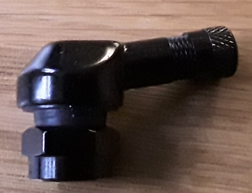

    Die Alu Eckventile zum einschrauben, haben einen 90 Grad Winkel. Es Ist also sehr wenig Platz zur Felge. Da das System einen größeren Durchmesser als die Ventilkappe hat, stellt sich die Frage ob das Rdks passt.
  • #36
    Ich hab auch Eckventile -wer füllt denn in stehende Ventile?
    Also, wenn ich mir das anschaue, dann müsste das problemlos passen. -Jedenfalls bei meinen Eckis. So dicht bauen die nicht an der Felge.
  • #38
    bei mir passt da soweit alles.
  • #39
    quickshifter auf deinem Bild ist ein kurzes gerades Gummiventil abgebildet.Kein Eckventil?
    @ wortex hast du Eckventile verbaut? Dann wäre es super wenn es passt.
    Ich habe bereits ein rdks und Eckventile gekauft, wäre halt blöd wenn es dann beim Reifenwechsel nicht zusammen passt.
