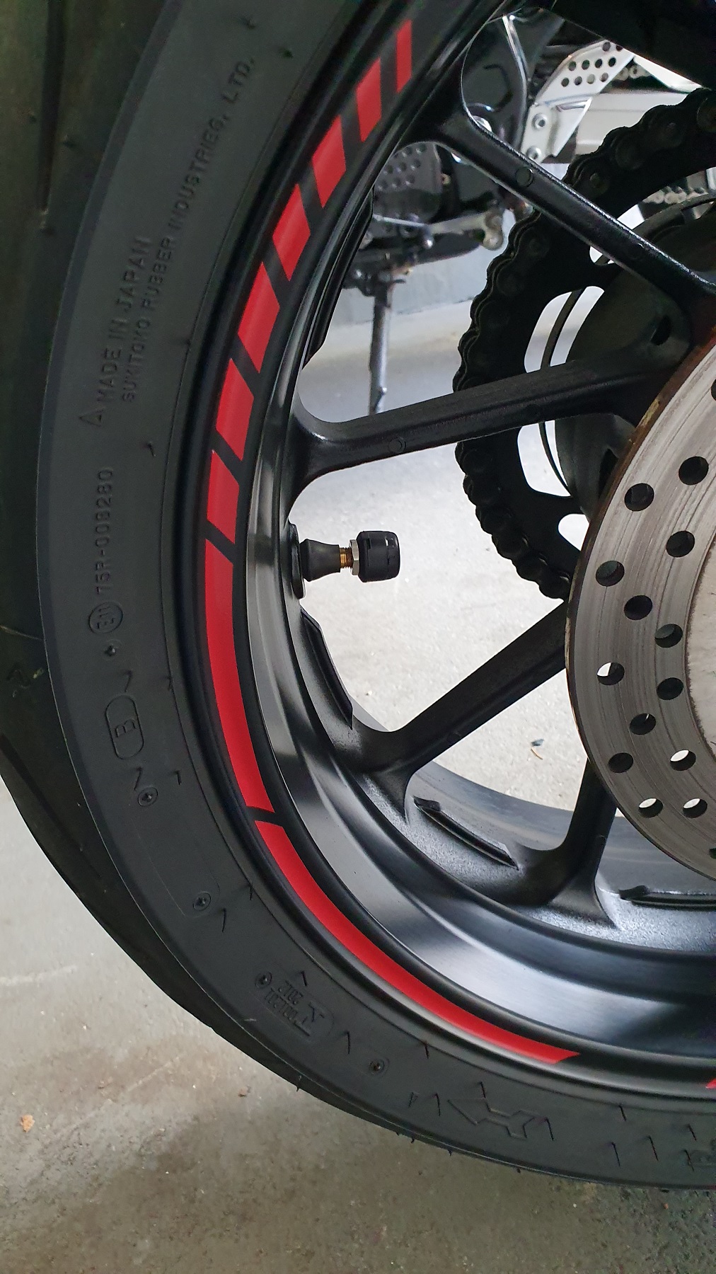

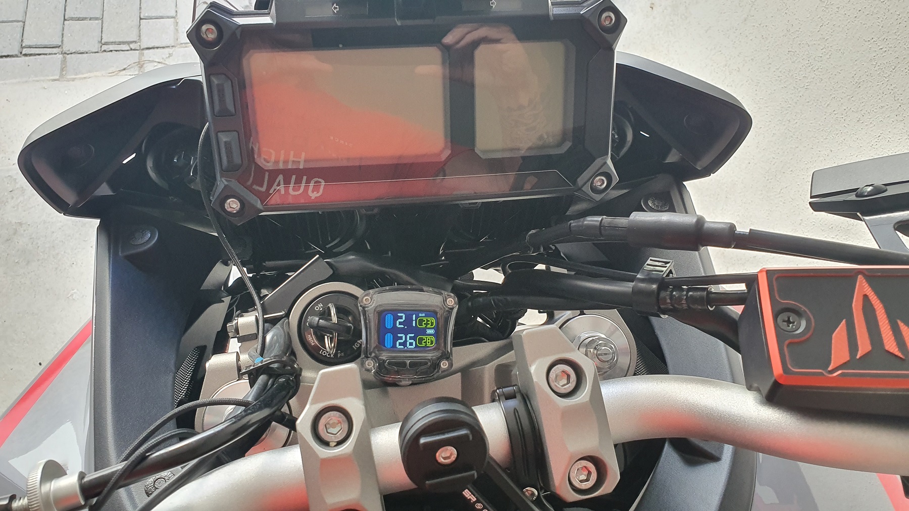

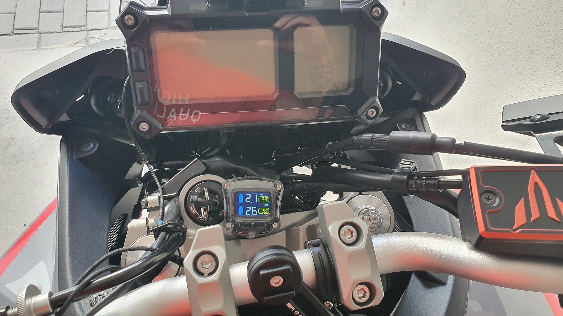

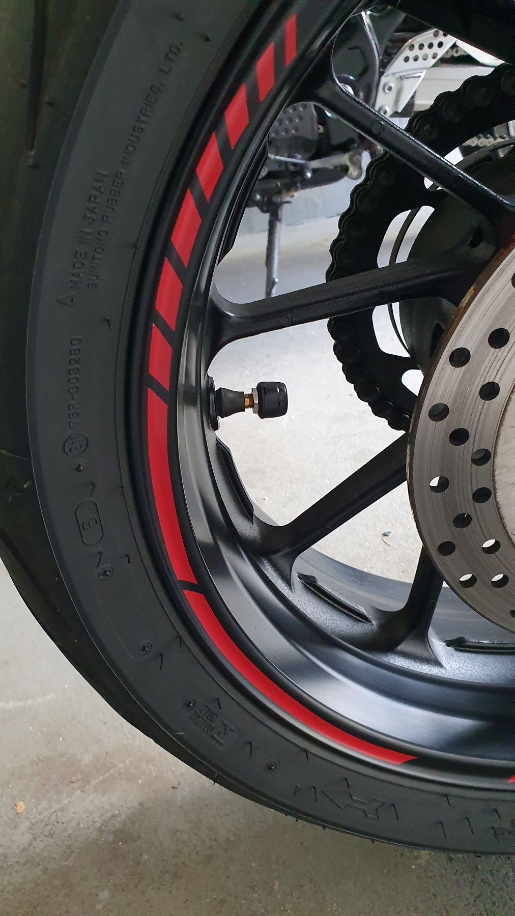

    Guten Morgen
    anbei noch mal 2 Fotos zur Ansicht.
    Einmal das gewünschte Bild des Ventils, um ein Größenverhältnis zu haben.
    Zum zweiten mal eine andere Platzierung gewählt, als Alternative zur Lenkerbefestigung
