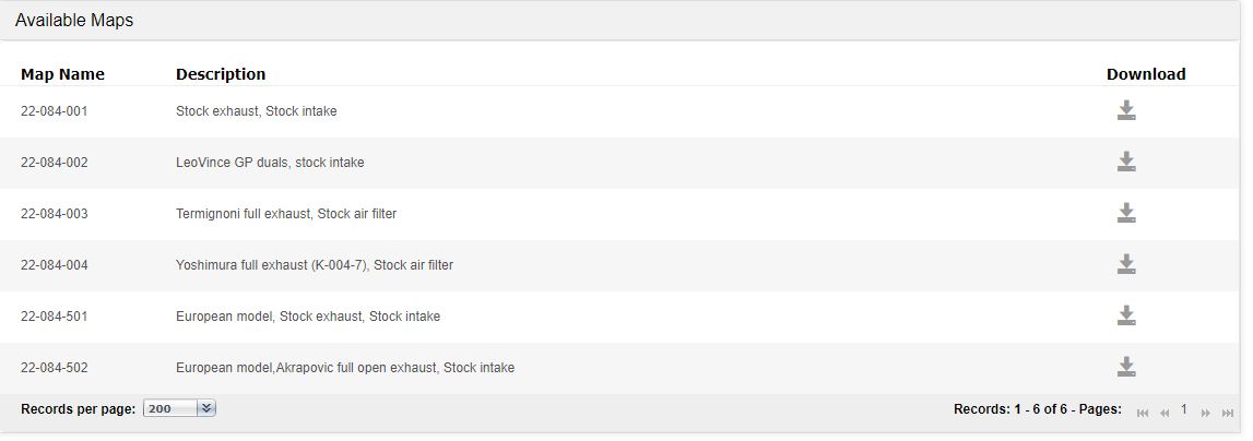

    Ich habe euch mal die unbearbeitete STD Map und die von mir bearbeitete Map reingestellt. Ich habe ca. 10 Flashes benötigt, bis ich das Setup so hatte, das ein gutes Verhältnis zwischen sanfter Gasannahme und guter Dosierung im oberen Drehzahlbereich erreicht.
    Das gute ist, dass man alle drei Modi mit unterschiedlichen Maps füllen kann, um den direkten Vergleich per Knopfdruck zu haben.
    Die obere X-Achse zeigt die Stellung der Gashand(von 0 bis 100) die Y-Achse zeigt die Drehzahl und die Werte geben an wie weit die Drosselklappen auf sind.
    Bei STD Map gehen die Werte für die Drosselklappen viel zu schnell hoch, was wiederum in der sehr abrupten Gasannahme resultiert. Man sieht auch, wie die Drossel für die VMAX zustande kommt. Im 6.
    Gang werden ab 8500u/min die Drosselklappen nicht mehr ganz geöffnet.
    Zum Vergleich habe ich probeweise noch einmal die STD neben meiner verbessern Map raufgeflashed.
    Als ich dann mit der STD map gefahren bin, hat es mich beim ersten Angasen fast abgelegt.
    Der Unterschied ist wirklich wie Tag und Nacht.
    Ich kann jetzt im ersten oder 2. Gang bei 7000 Touren ganz entspannt wieder angasen, ohne dabei die komplette Kontrolle zu verlieren. Und auch wenn es einige vielleicht nicht zugeben werden, man verreißt normalerweise zwangsweise bei Lastwechseln in der Kurve.
    Zusätzlich kann man dann noch viele weitere Sachen einstellen wie z.B : Fuel-Maps(PC5 Maps können importiert werden.), Schubabschaltung und Motorbremse (verbessert auch das on/off Verhalten), Quickshifter, Open/Closed loop, Motorlüfter, vmax öffnen, Zündung...
    Das Coole daran ist, dass ich es jederzeit erneut flashen kann und auch die basic Map wieder aufspielen kann. Den Preis könnt ihr euch ja mal selbst heraussuchen. Ich weiß gerade nicht ob Links hier erlaubt sind.

    Das ist die warscheinlich beste Lösung für die älteren Modelle. Man kann alles frei programmieren. A,STD,B einzeln bis ins kleinste Detail anpassen oder bereits vorhandene angepasste Mappings verwenden. Ganz nach den eigenen Bedürfnissen.
    Habe beim B Modus die Gasannahme weicher machen lassen. Da ich auch gerne mal schlechtere Strassen mit z.B. Splitt, Schmelzwasser befahre. Die Gasannahme ist jetzt wie bei einem Maxiroller, und die Beschreunigung unangetastet wie beim Original B Modus gewohnt. Im Standart Modus ohne KFR und mit viel besseren/schwächeren LW Reaktionen. Und A Modus ist jetzt noch etwas gleichmässiger. Alles in allem Top.
