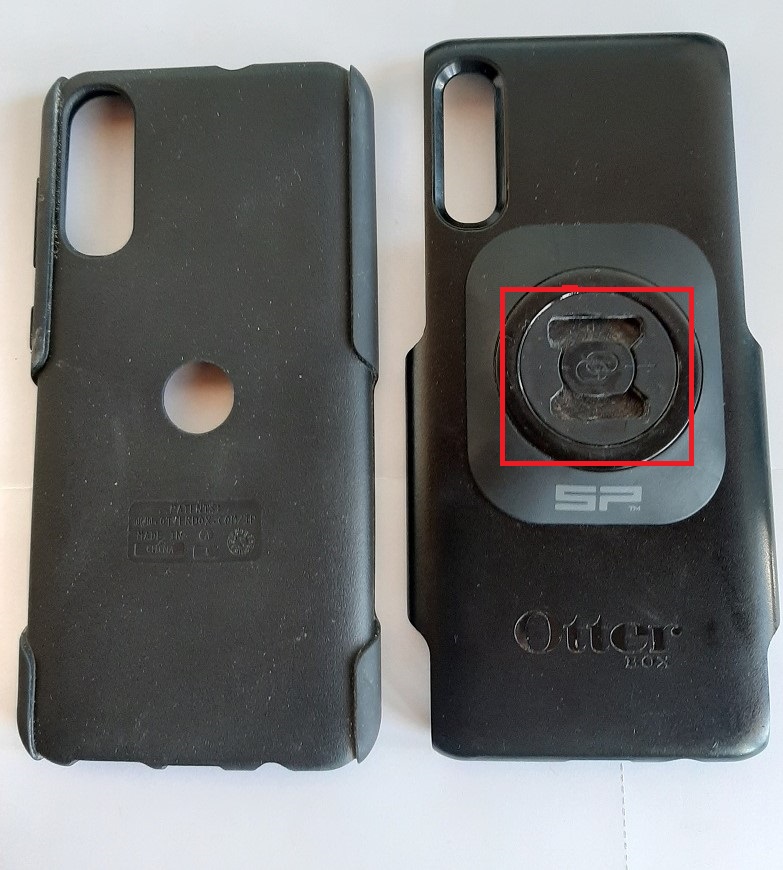

    Dein erster Gedanke war wohl der beste. Loch mittig durch den SP Conect und die Schale und eine Senkkopfschraube durch. Eventuell könnte man auch 2 kleine Senkkopfschrauben in die Ecken des SP Conect setzen. Das würde ein eventuelles verdrehen verhindern wenn das Klebepad sich löst.
    Was mich aber extrem stört ist das sich das Klebepad bei dir so aufgelöst hat. Da würde ich SP Conect mal eine Mail zu schreiben. Dein Problem war ja nicht die eigentliche Verklebung sondern das Pad an sich.

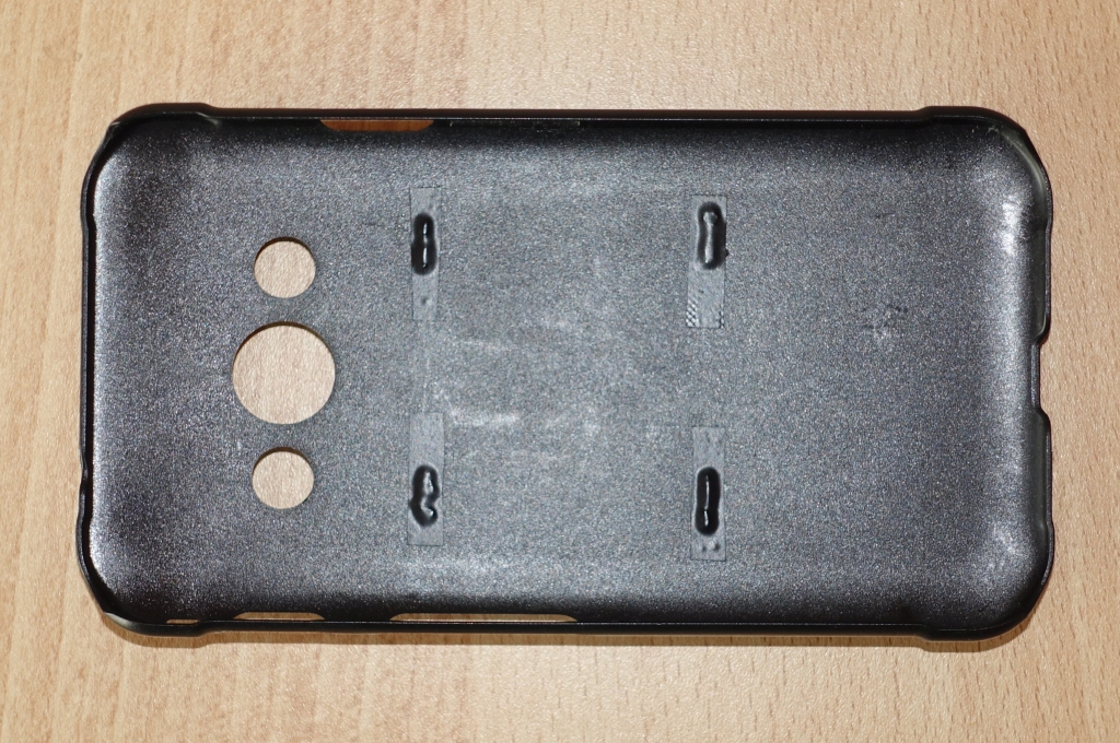

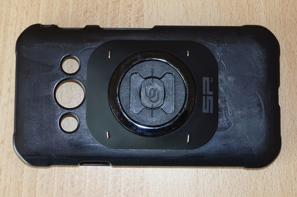

    Ich benutze das gleiche Pad und habe es zusätzlich mit dünnem (0,6mm) versilberten Kupferdraht gesichert.
    Nach dem Aufkleben des Pads an den Ecken 1mm Bohrungen - jeweils zwei im Abstand von ca. 5mm - eingebracht und dann den Draht durchgezogen. Auf der Innenseite der Schale die Enden auf etwa 5mm gekürzt und scharfkantig umgebogen, so dass sie flach auf dem Case aufliegen. Um Beschädigungen am Smartphone zu vermeiden, die Drahtenden mit PVC-Klebeband überkleben.
    Hier noch meine erste Variante für das XCover 3:
    Innenseite:
    Inzwischen habe ich auf die gleiche Art das XCover 4 in Verwendung.
    Das hält sicher und trägt nicht auf und kann zerstörungs- und nahezu rückstandsfrei wieder entfernt werden;)
