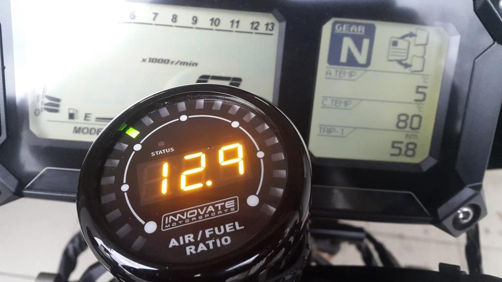

    4) Ich wollte eigentlich den OBD Stecker mit einem meiner Bluetooth-OBD Scanner Tools verbinden und sehen was ich bei diversen Apps so an Daten rauskriege. Interessiert hätte mich im speziellen: Lastzustand des Motors, Öltemperatur usw. Gerne hätte ich auch
    den Lambdawert des Steuergerätes mit meiner damals extern montierten AirFuelRatio-Messung (Bild) im Fahrbetrieb verglichen.
    Sorry für die Verwässerung dieses Threads mit Dingen die mit dem Bau um unter 20€ eines OBD-Lesegerätes nicht wirklich zu tun haben.
