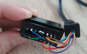

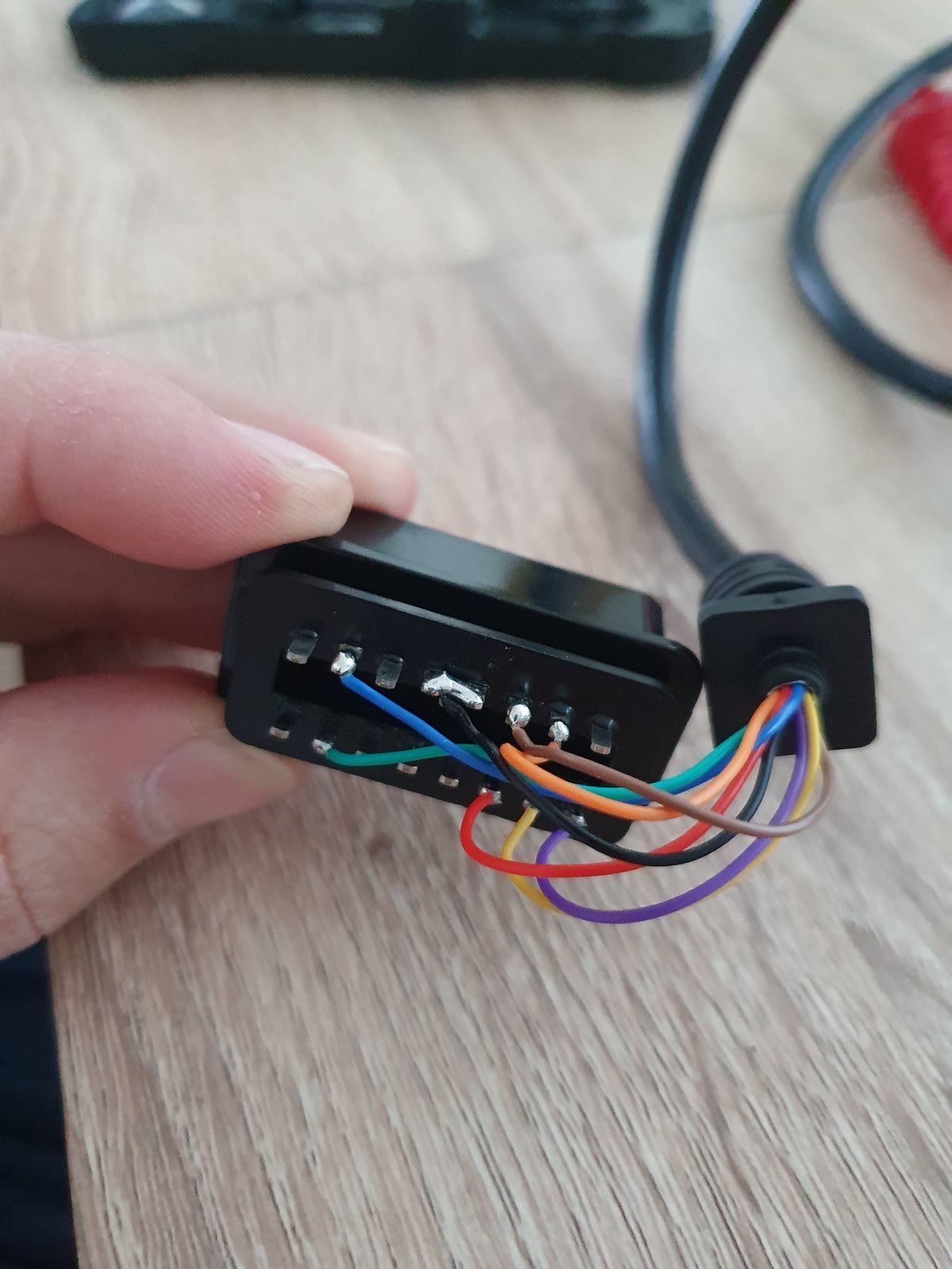

#33 Entschuldigt wenn ich den alten Beitrag hochkrame.
Ich hab mir ein VC300 und die passenden Verbinder bestellt. Wollte das ganze jetzt umpinnen, nur passen bei mir die ganzen Kabelfarben überhaupt nicht. Bei mir ist Pin 4 schwarz, Pin 6 braun, Pin 14 rot und pin 16 lila. Egal wie ich den Stecker dreh oder wende bei mir passt es nicht mit der Beschreibung überein.
Hatte das schon jemand? Will mir da nicht selbst was mit vertauschten Kabeln zerschießen...
Auf meinem Bild ist Pin 16 lila rechts unten
#34 Hey Southside,
das kommt schon mal vor, das sich die Kabelfarben ändern, kommt wahrscheinlich immer darauf an, welche gerade da sind, oder warum auch immer. Ist aber ja auch egal, wichtig ist die richtige Kabelfarbe zum richtigen Pin zu identifizieren. Bei dir muss dann eben Pin A mit rot, Pin B mit braun, Pin C mit lila und Pin D mit schwarz am 4 poligen Stecker verbunden werden.
Lieben Gruß
