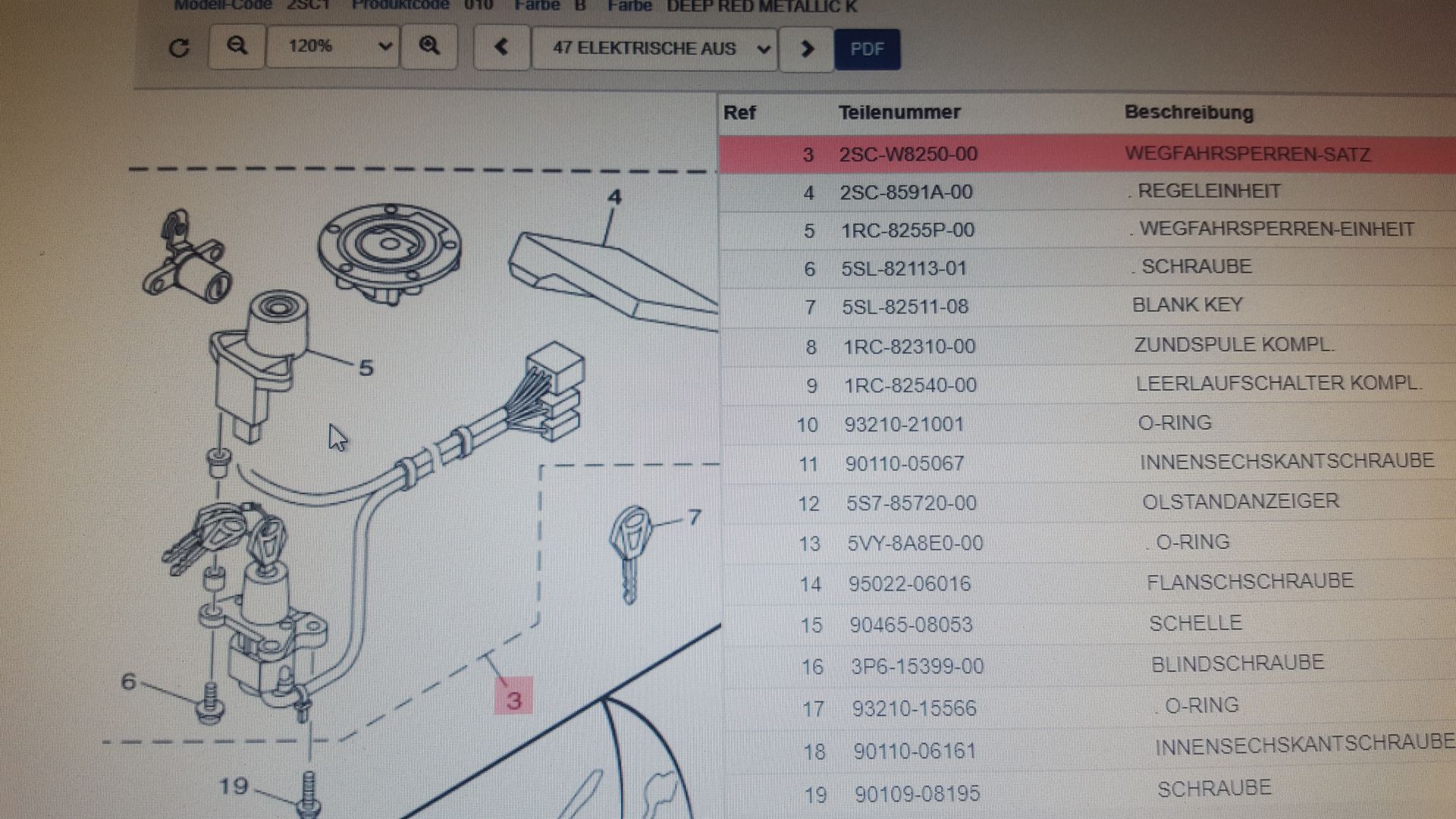

    Soweit ich verstehe war bei dir die Wegfahrsperreneinheit defekt. Nach Tausch wurde die alte ECU an die neue Wegfahrsperreneinheit (Nr. 5 am Bild) angelernt.
    Ich will aber alles (Wegfahrsperrensatz Nr. 3 inkl. ECU usw.) plug and play tauschen und habe Bedenken wegen unterschiedlicher OBD Stecker, Traktionskontrolle, eventuell in Euro4 vorhandener Sensoren die es in Euro3 nicht gab.

    Servus,
    ich möchte gerne an meiner Tracer aus 2015 einen Wegfahrsperrensatz inkl. ECU einer MT09 aus 2018 einbauen.
    Die Yamaha Artikelummern lauten 2SC-W8250-00 (Tracer 2015) und BS2-W8250-00 (MT09 aus 2018). Die enthaltenen Teile inkl. Zündschloss, Wegfahrsperreneinheit usw. sehen gleich aus. Stecker scheinen auch alle gleich zu sein.
    Frage:
    1 Hat schon mal jemand ein Steuergerät einer MT09 in eine Tracer eingebaut?
    2 Hat schon mal jemand eine ECU eines Euro4 in Euro3 eingebaut?
    3 Weiss jemand ob Teile gleich sind, wenn die "Artikelnummer" eines Sets gleich ist und sich nur die Modellcodes davor unterscheiden.
    4 Weiss jemand ob (im Fall der Fälle) Probleme mit dem aufspielen einer "alten Tracer" Software auf das neue 2018 Steuergerät bei Yamaha behoben werden können?
    Ich bin der Meinung der Motor wird problemlos laufen, habe aber Bedenken bei der Steuerung der Griffheizung, Traktionskontrolle, OBD Schnittstelle, und diversen Sensoren die Fehlermeldungen verursachen können.
    Um die Lesbarkeit des Threads zu verbessern bitte keine Tipps wie Yamaha fragen, Händler fragen oder Hinweise was sinnvoll ist oder nicht etc. Es geht mir primär um die Technik.
    Vielen Dank und liebe Grüße
    Ingenieur
