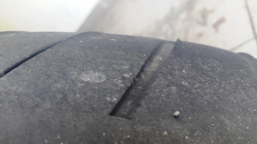

    Update nach ca. 4300 km mit der nächsten Garnitur.
    Nach einer Tour (IT, FR, CH) hatte der Hinterreifen wieder das ungleichmäßige Verschleissbild wie die vorherige Garnitur (siehe Bilder meines ersten Beitrages).
    Die Fahreigenschaften waren wieder deutlich schlechter wie im Neuzustand.
    Was tun? Runter damit?
    Nachdem der Hinterreifen mittig noch ca. 3,7mm Profil hat habe ich entschieden das "überstehende Gummi" mit dem Stanley Messer zu entfernen. Ging nach ein paar Anläufen gar nicht so schwer.
    Subjektiv hat sich das Fahrverhalten in Schräglage wieder deutlich gebessert und ich werde den Reifen jetzt noch weiter fahren.
    Anbei ein Foto der Gummischnipsel.
