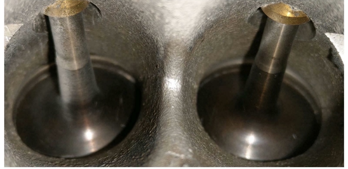

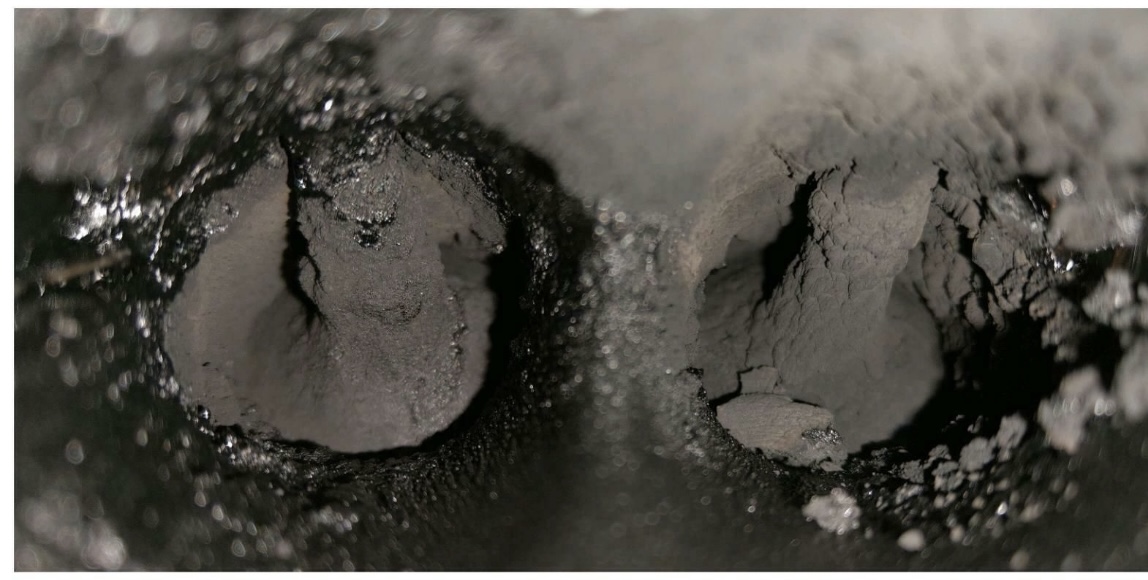

#99 Dieser ganzen Diskussionen guter Sprit schlechter Sprit, oder notwendig, nicht notwendig. Ist genau das gleiche Glaubensthema wie gutes Öl, schlechtes Öl vs Markenöl. Seid ca 30 Jahren regeneriere, sowie optimiere als Nebenerwerb Motoren und Getriebe. Größtenteils im PKW VAG Bereich. Aber ich lasse mal zwei Bilder für sich sprechen, warum es manchmal schon Sinn macht in gewissen Situationen zu dem etwas hochwertigeren zu greifen.
TFSI 2.0 ca 60.000km immer 95er oder E10 getankt. Öl das normale Longlive was am günstigsten zum greifen da war. Intervall immer voll ausgenutzt.
TFSI 2.0 ähnliche Laufleistung, größtenteils 100 Oktan mindesten 98.
Als Öl Castrol Edge FTS 0w40. Öl meistens nicht mehr als 6-8000km.
Beide Motoren werden oft im Kurzstreckenbereich bewegt ( 3-7km).
Ich könnte jetzt noch etliche Beispiele und Persönliche Erfahrungen bringen, aber nur so viel. Seid ca 6 Jahren Tanken wir alle Fahrzeuge, vor allen die Oldtimer, zum Saisonende immer mit dem Aral ultimate, seid dem gibt es zum Saisonstart keinerlei Probleme mehr.
