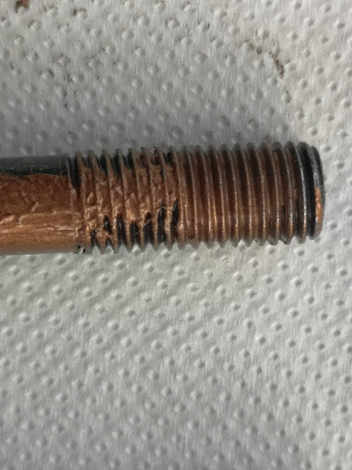

    Sollte nur als Anschauung dienen, wie sich das Drehmoment verändert, wenn Fett oder Ähnliches aufs Gewinde kommt.
    Im Normalfall gehört auf ein Gewinde kein Öl oder Fett. Nur wenn es Vom Hersteller Vorgeschrieben ist. Das steht dann aber Explizit im Werkstatt Handbuch vermerkt.
    Die Schraube oder das Gewinde wird sich beim ersten mal nicht gleich Verabschieden. Aber es kann Folgeschäden geben. Die Schraube längt sich Unbemerkt und beim dritten Festziehen, ist das Gewinde so auseinender gezogen, das die Reibpaarung nicht mehr passt. Dann kann es passieren, das die Schraube sich löst.
    Und das mach ich nur, wenn es etwas Alu korrosion gegeben hat. Die Schraube beim Ausdrehen schon schwer ging und sich weiße Korrosion auf der Schraube befindet.

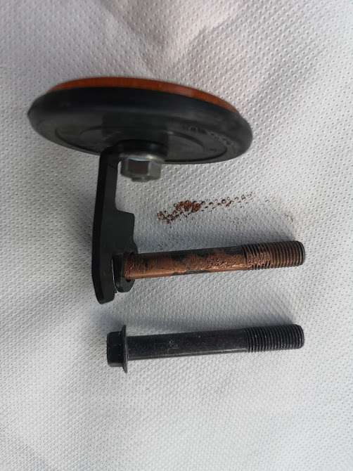

    [quote='MatzeBC']Ich musste heut an diesen Alfreeed denken als ich einen Bremssattel demontiert habe.
    Mt09Sp mit 0 km!
    Es ist keine Kupferpaste!
    Es ist keine Schraubensicherung!
    Es ist nicht trocken!
    Aber es ist fettig.
    ........so sind meine auch.
    Gruß Peter

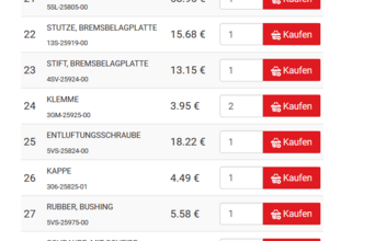

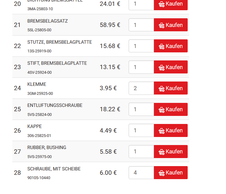

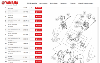

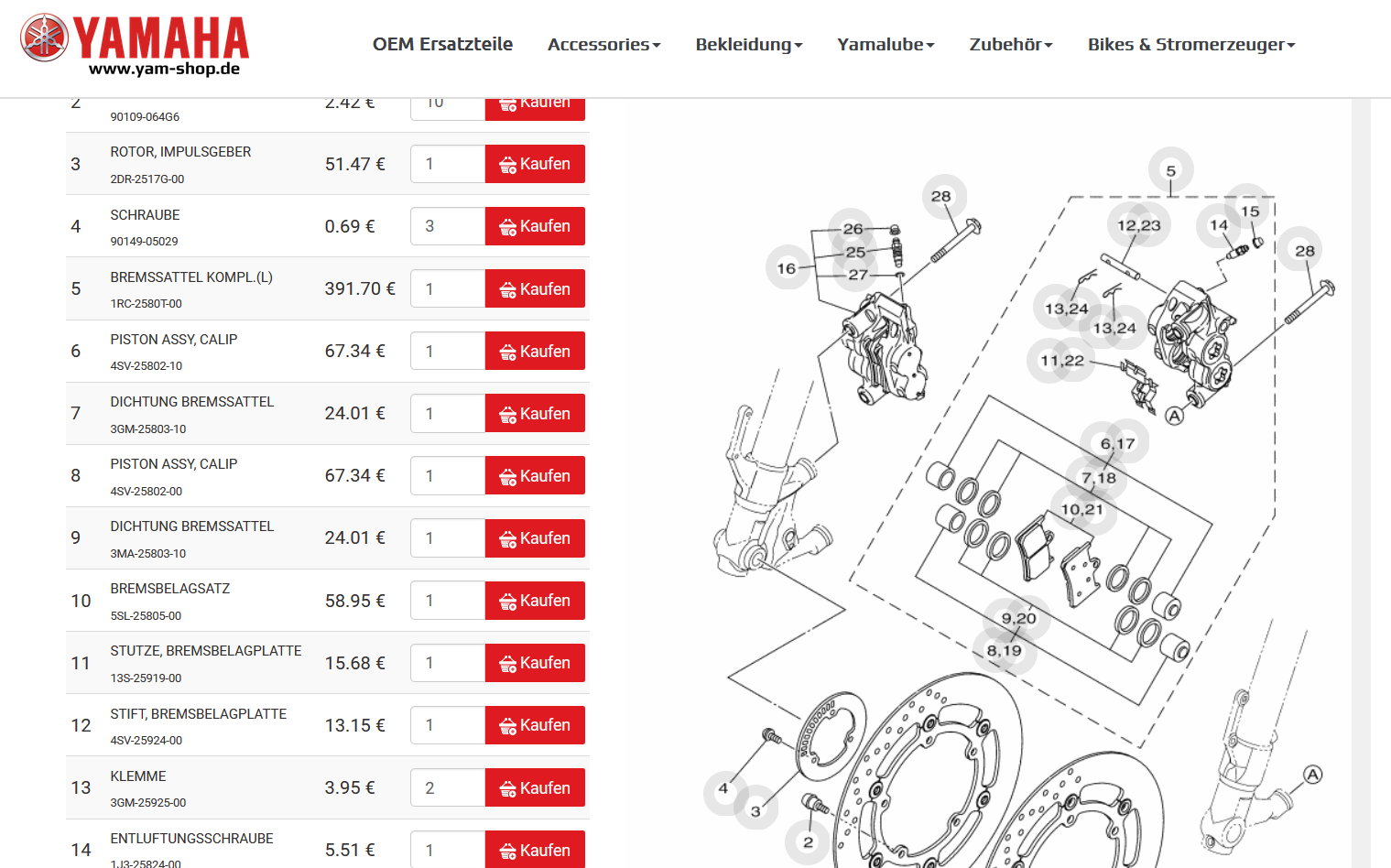

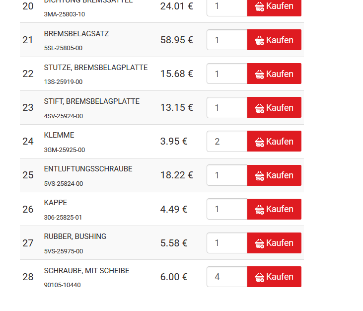

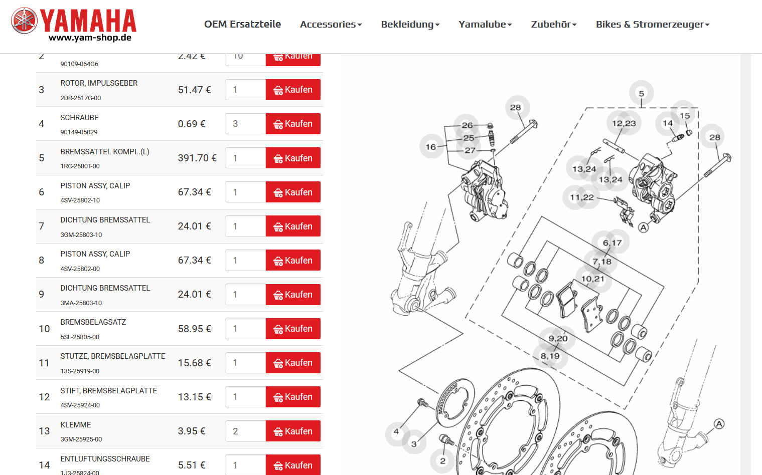

    Hallo in die Runde. Ich habe nur diesen Thread zu den Befestigungsschrauben der Bremssättel gefunden. Da meine leider (warum auch immer) etwas unter Rost gelitten haben, würde ich gerne neue bestellen, finde aber keine offizielle Bestellnummer oder Bezeichnung. Könnt ihr mir da weiterhelfen? Vielleicht jemand der ein Werkstatthandbuch hat?
    Ich fahre die RN57. Vielen Dank!
  • #20
    Kannst hier auch dein Modell eingeben und Teile suchen
    https://yam-shop.de/Yamaha-Genuine-Ersatzteile
