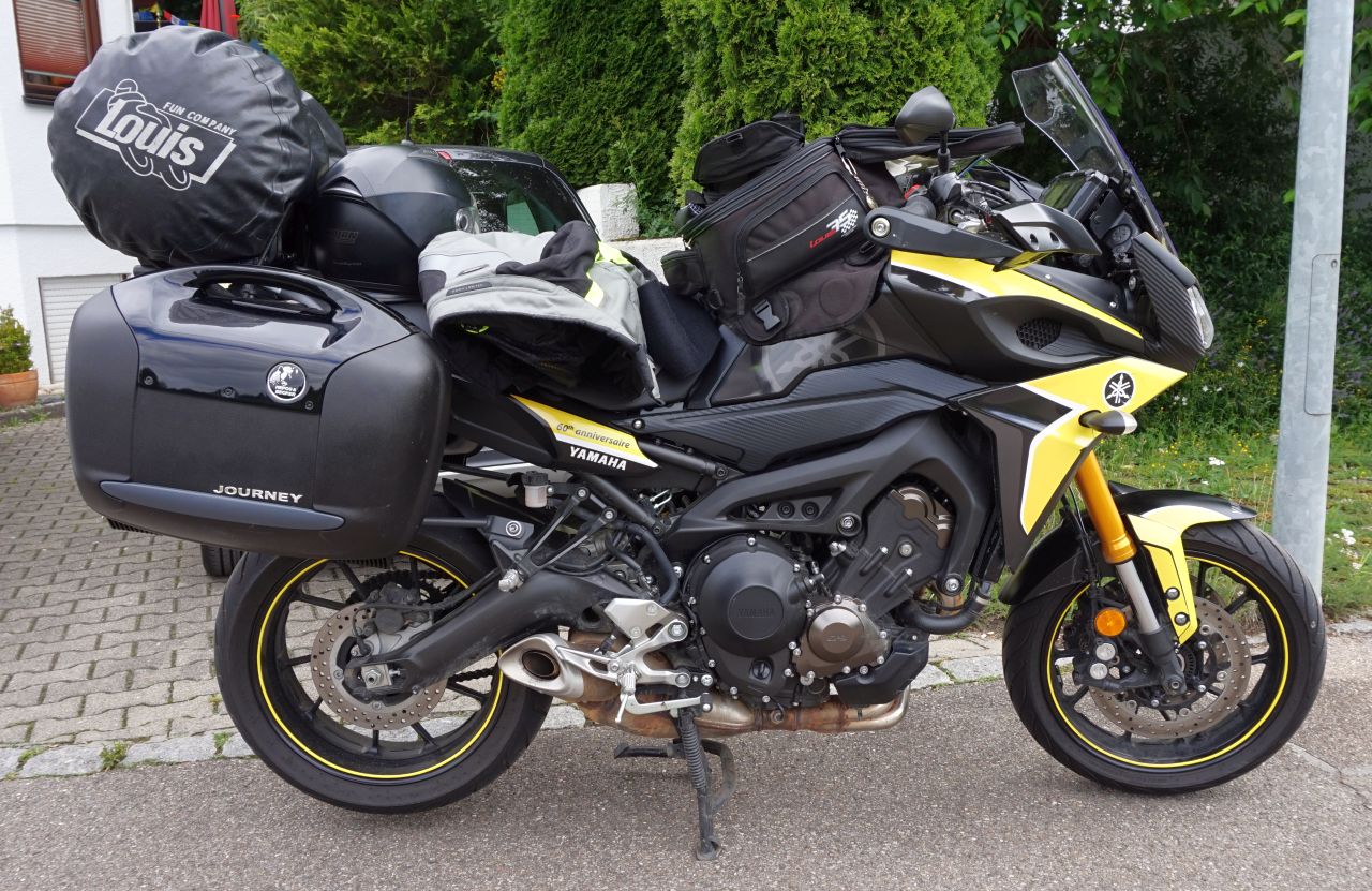

    Da ich feststellen musste, dass man relativ schnell an die Kratzgrenze des Hauptständers kommt, hatte ich schon die Befürchtung: Der muss ab.
    Nein, muss er gar nicht ... es gibt eine sehr simple Lösung:
    Der Gummipuffer für die Auflage des Hauptständers ist serh großzügig. Dieser lässt sich leicht abstreifen, statt dessen eine deutlich flachere Variante (oder einfach abschleifen) gibt bis über 3cm Höherlegung. Das sollte bis zum Ausrutschen reichen. ;)
    Es ist dann immer noch ausreichend Platz gegenüber allen anderen Teilen, inkl. Kettenlauf.

    Die Gefahr ist aber wenn man dann mit dem Hauptständer streift, dass es einem schnell aushebelt.

    das ist immer so ... also ists besser wenn er tiefer liegt?

    für mich schon - dann weiß ich, meine persönliche (Mut)grenze ist erreicht.

    wenn der Hauptständer wech ist, giebt es die Probs nicht.
    Nachteile sehe ich keine.
    Die letzten 150Tkm war ich ohne unterwegs, vermisst hab ich ihn nie.
    Deshalb is er wech. Da hält er auch länger.

    Kann eines garantieren (allerdings nur für die sogenannten Zubehör - Touren - Fußrasten, die keine Nippel haben, mittlere Stellung, entspricht der Originalstellung/Höhe :
    Der Hauptständer streift jedenfalls vor den Fußrasten, die Stiefelspitzen sind schwerst beleidigt, der Schuster wird sich freuen ;)

    geil, ja da sind die Straßenbeläge so richtig zu fahren :)
    Darum hab ich meinen Puffer abgerubbelt und somit 2cm gewonnen ;)
