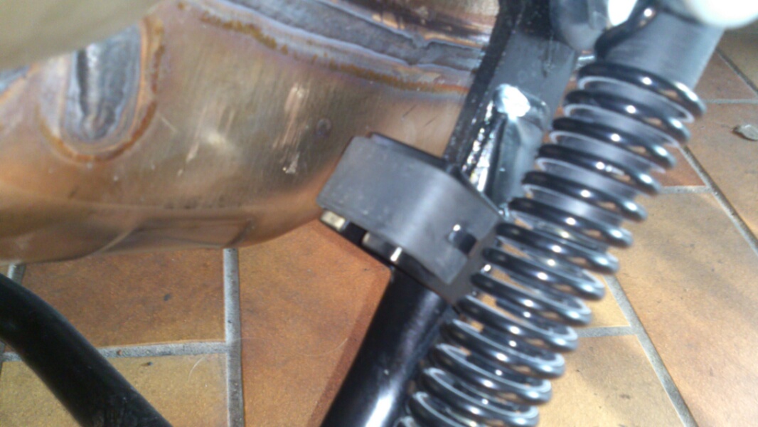

    ich habe einen anderen Puffer verbaut der viel weniger aufträgt. etwa 2 mm. somit Ständer um einiges weiter oben.
    dann habe ich angstnippel der TDM850 verbaut solche hatte ich rumliegen. die sind nir etwa 2 cam lang.
    im Schwarzwald habe ich auch diese nippel auf einer seite zum boden gebracht. :pray:
    also der Ständer geht bei mir nicht auf.
    auch ich merke, dass ich ab und an die linke ferse am ständer ablege.
    - da ich weiß dass es der ist, passe ich darauf allerdings auf.

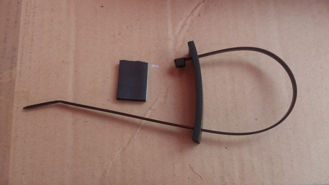

    Habe den original Gummipuffer auch abgebaut und zwei Stück 4mm Moosgummi mit einem Kabelbinder bzw Doppelseitigem Klebeband angebracht. Quetscht sich auf gut die Hälfte zusammen und federt noch ordentlich.
    Denke mal bevor der Hauptständer jetzt schleift ist die halbe Fußraste weg. :eusa-think:
    Bei Fußballen auf der Raste stößt mann aber an den Hauptständer, gestört hat es bisher nicht.
