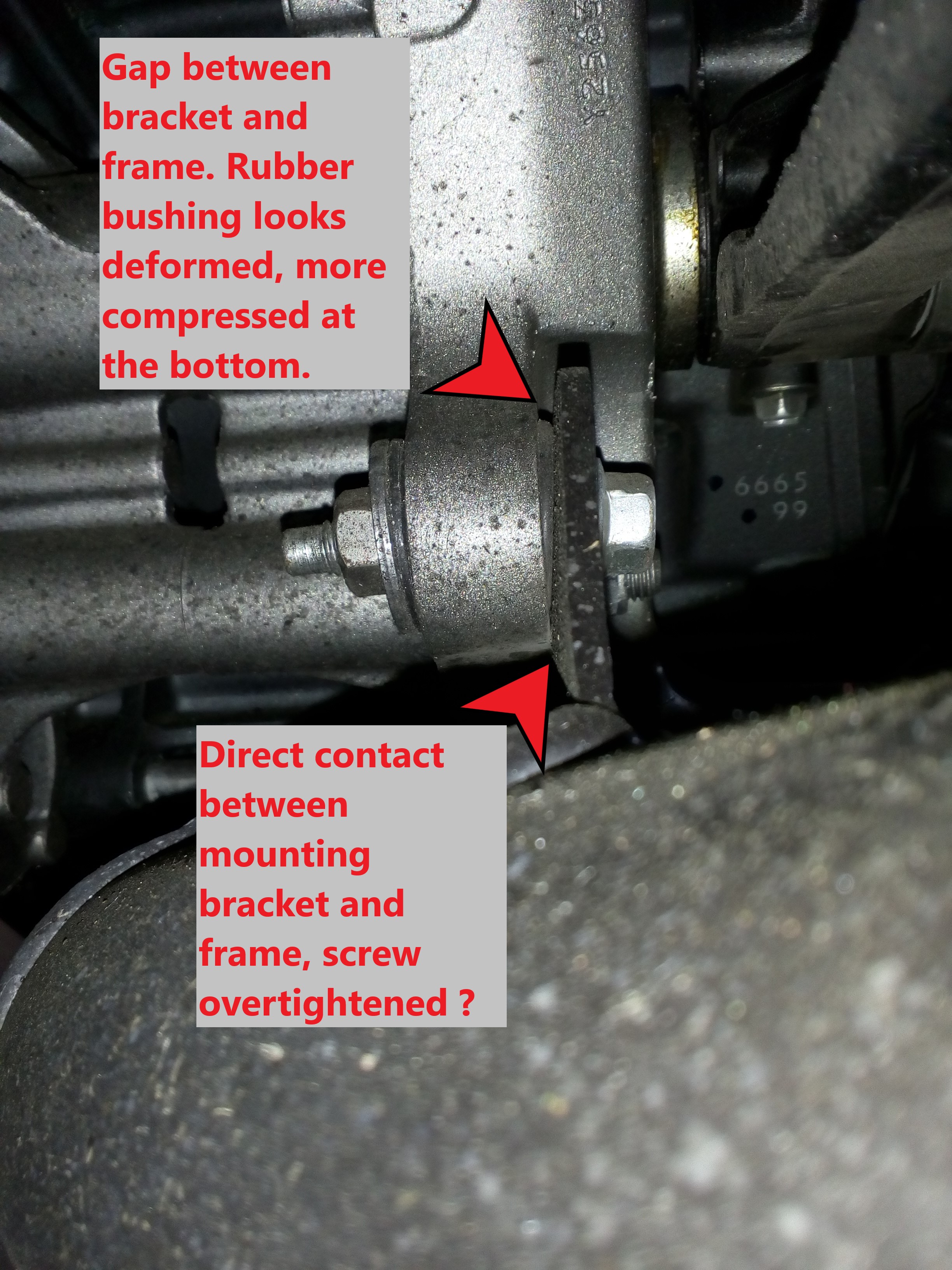

    Servus,
    habe mir ein gebrauchte MT-09 '15 mit IXIL Hyperlow Anlage gekauft und bin auf der Suche nach dem Grund der vibrierenden rechten Fußraste auf die Anbindung des ESD gekommen.
    Das Bild an IXIL geschickt, der Techniker meinte 1. zu stark angezogen, ESD-Lasche und Rahmen berühren sich, und zwischen ESD-Lasche und dem Gummielement in Rahmen sollte eine Scheibe dazwischen motiert sein.
    Hätte vielleicht mal jemand ein Bild von einem korrekt montierten ESD ?
