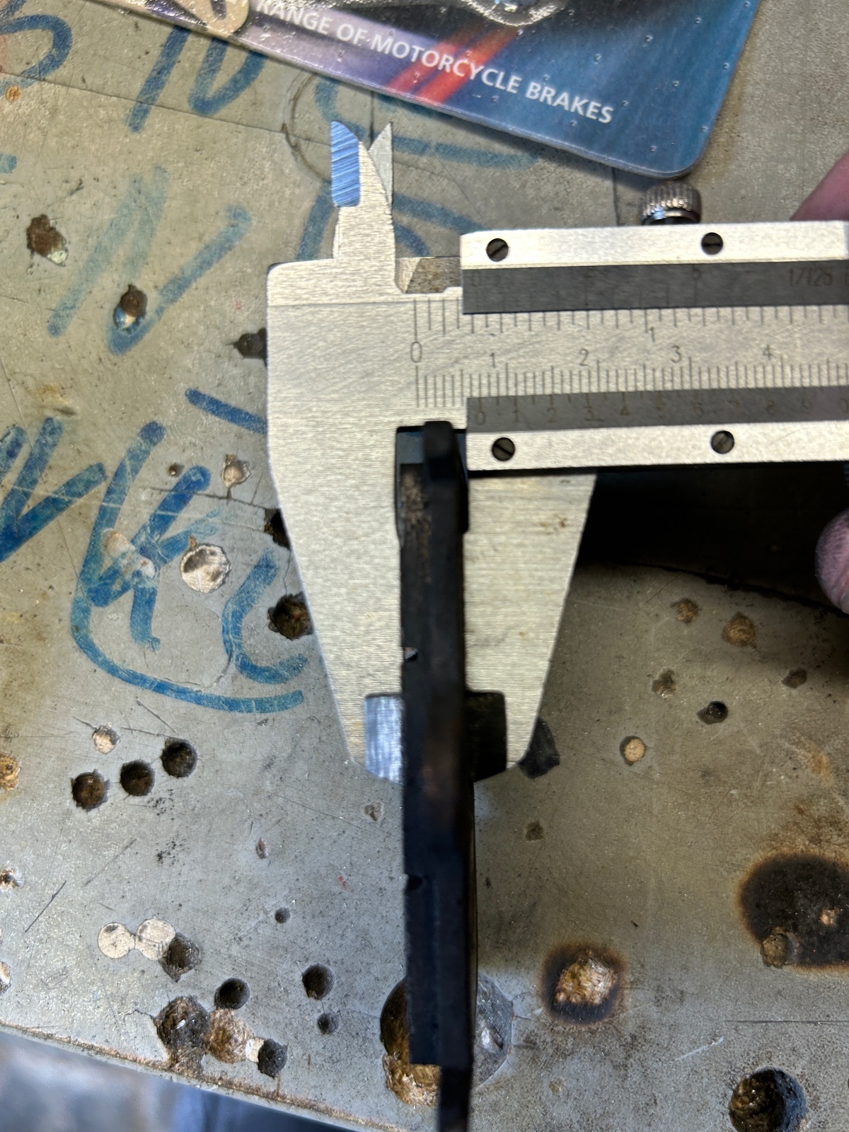

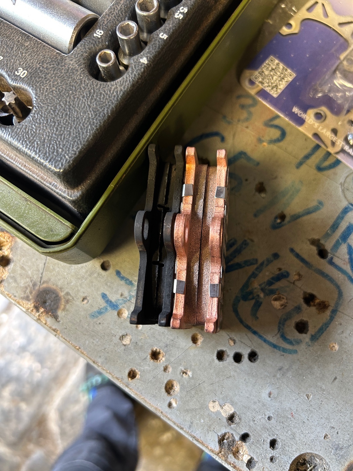

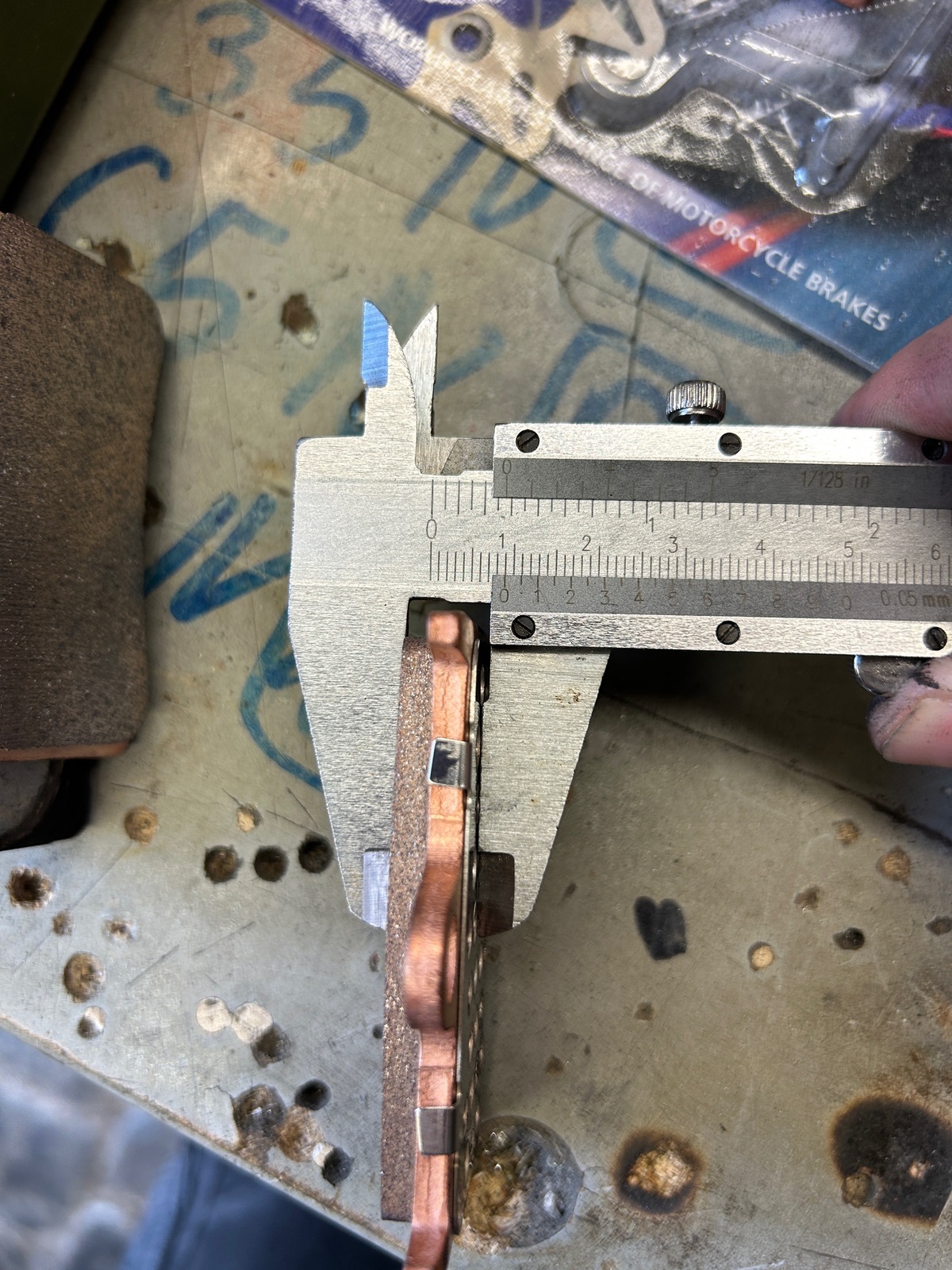

    Habe jetzt ca 15000km die Bremsbeläge von SBS 634HS gefahren, mussten eigentlich nicht ersetzt werden. Wollte aber einfach mal die EBC testen.
    Die Scheiben sind mit jetzt 16400km noch 4,7mm stark. Auf beiden Seiten recht gleichmäßig verschlissen. Die SBS Beläge waren bis auf einen knappen halben Millimeter auch gleich abgefahren.
    Wie gesagt jetzt probiere ich mal die EBC 252HH aus, mal schauen wie, oder ob, da Unterschiede zu bemerken sind.
